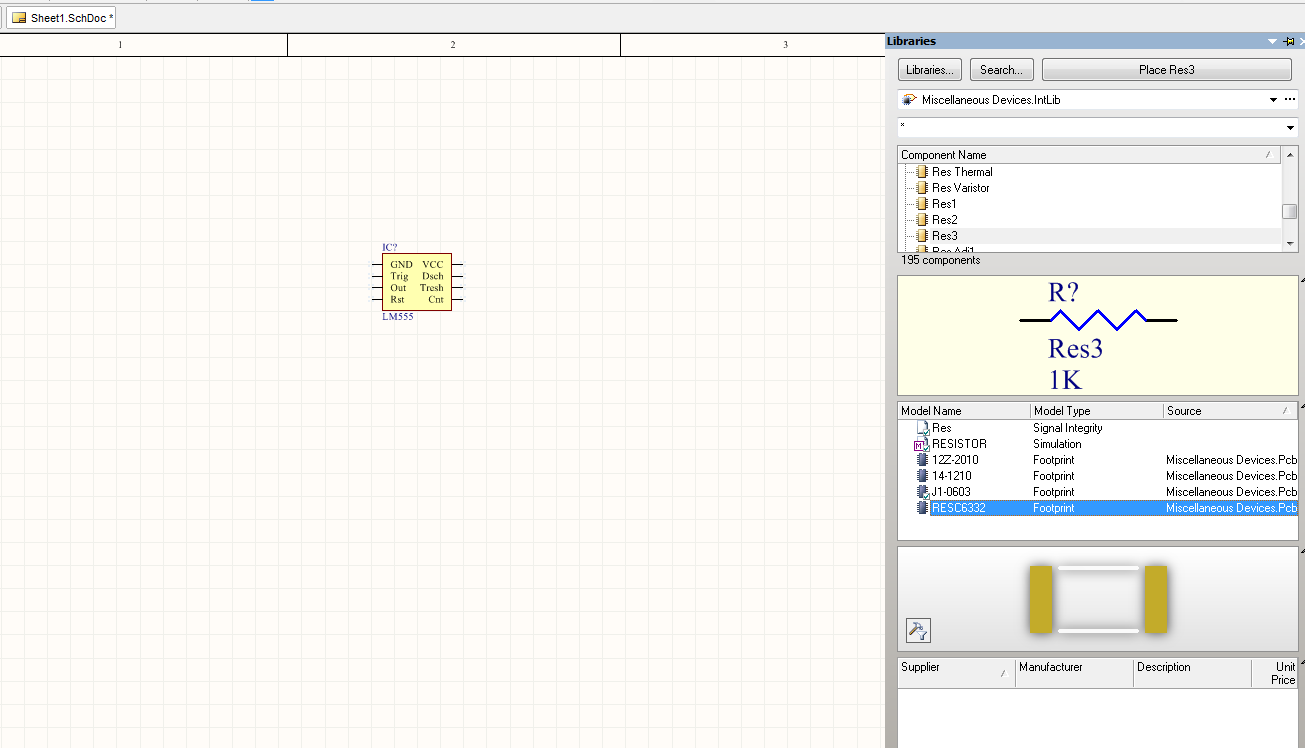

ich bin neu in Altium und selbst bei einfachen Sachen wie Widerständen
bin ich schon ratlos... :D
Hat Altium standardmäßig keine footprint Bibliotheken für verschiedene
SMD Widerstände wie 1206, 0805 etc.?

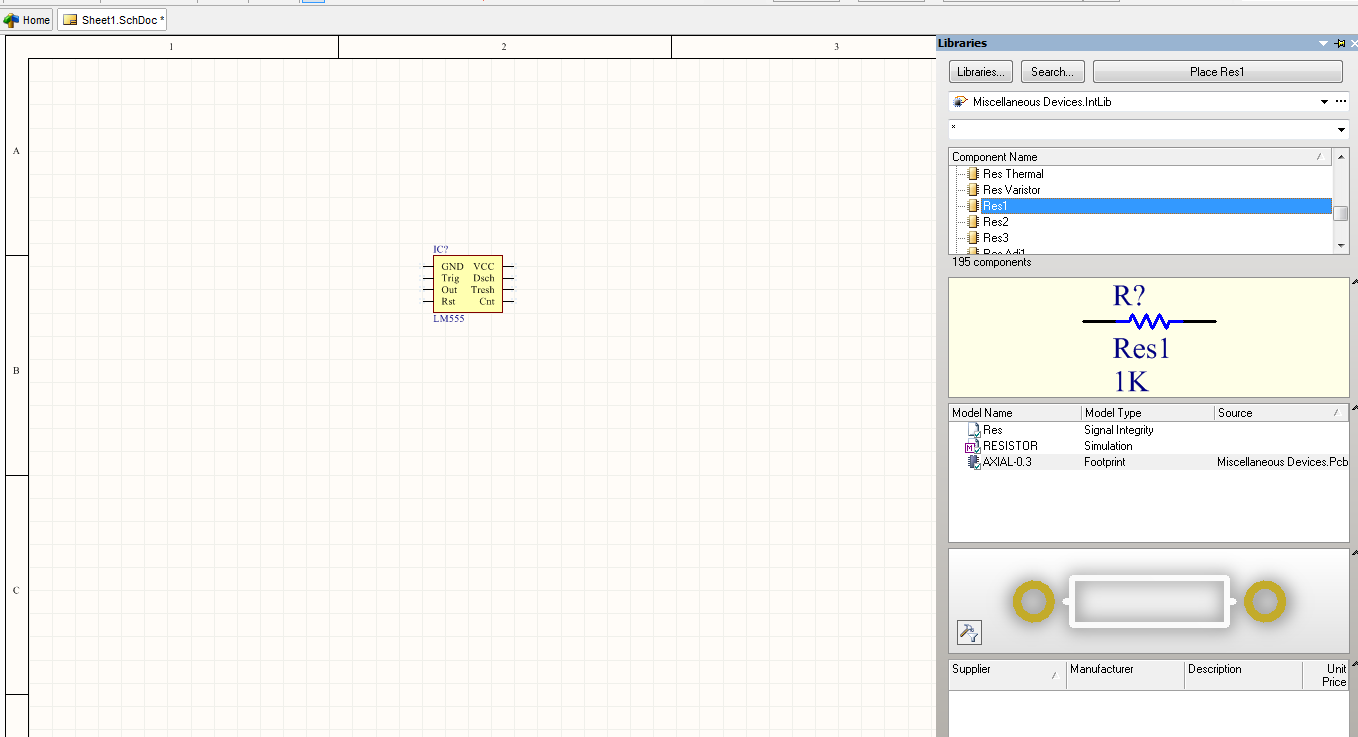

Bei mir in der Miscellaneous Devices Bibliothek befindet sich in Res3 so
gut wie gar nichts. Auch in Res1 oder Res2 sind nur 1 footprint
verfügbar.
Kann ich mir gar nicht vorstelle, irgendwo muss ich doch etwas verkehrt
gemacht haben... :/
Hat wer von euch mehr Erfahrung mit der Sache?

#3030907
Altium Vault -> Standard Components
altium ist nicht eagle...die libs erstellt man sich selber.. seitdem
designer10 sind die aktuellen libs alle in die vaults ausgelagert. die
legacy libs gibt es aber noch zum download auf altium.com (account
vorrausgesetzt)

In Altium sind alle Footprints drin. Du mußt nur hingehen und ein
Widerstand Bsp. Tes1 auf deiner Zeichnung ablegen. Dann machst Du einen
Doppelklick auf das Bauteil. Ein Fenster für die Einstellungen öffnet
sich.
Unten rechts siehst Du die Bezeichnung von deinem Footprint. Die klickst
Du an. Danach den Schalter ADD. Jetzt geht ein weiteres Fenster auf.
hier kannst Du die Library aussuchen und dazu den Footprint den Du haben
willst. Mit mehrmals Ok sodas die Fenster sich schließen haßt Du den
Footprint ausgewählt.
