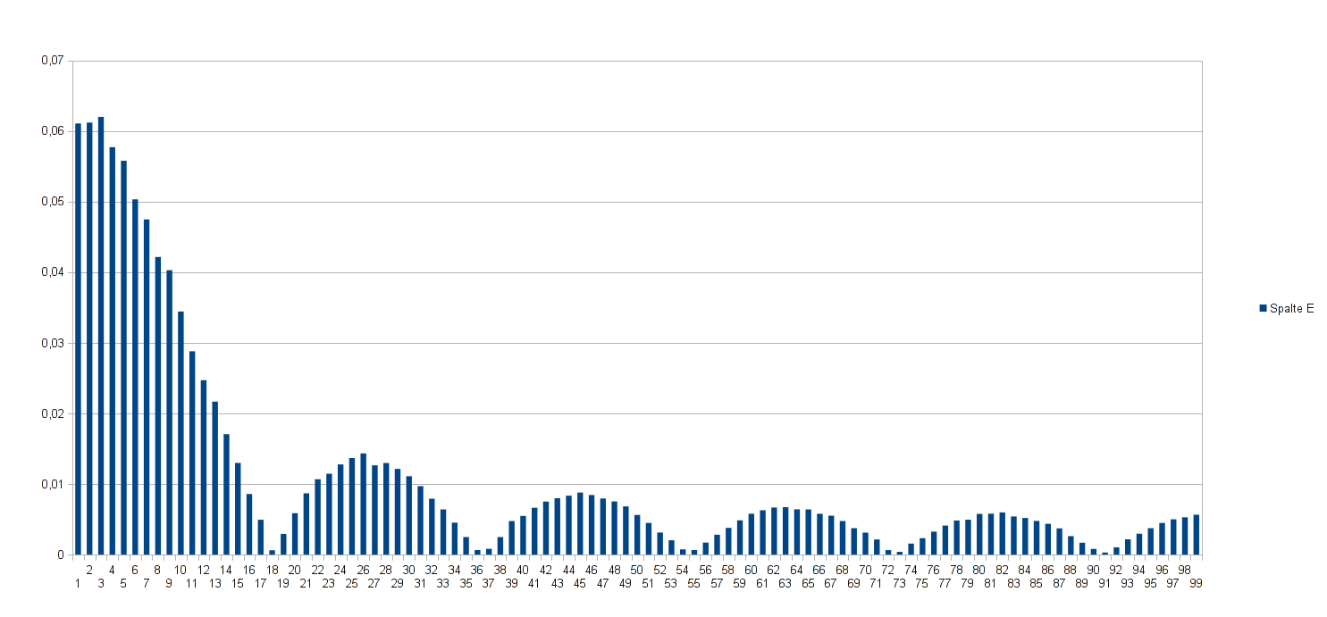

Was sagt mir dieses Spektrum?
OP (Firma: Brainit GmbH) #3030836

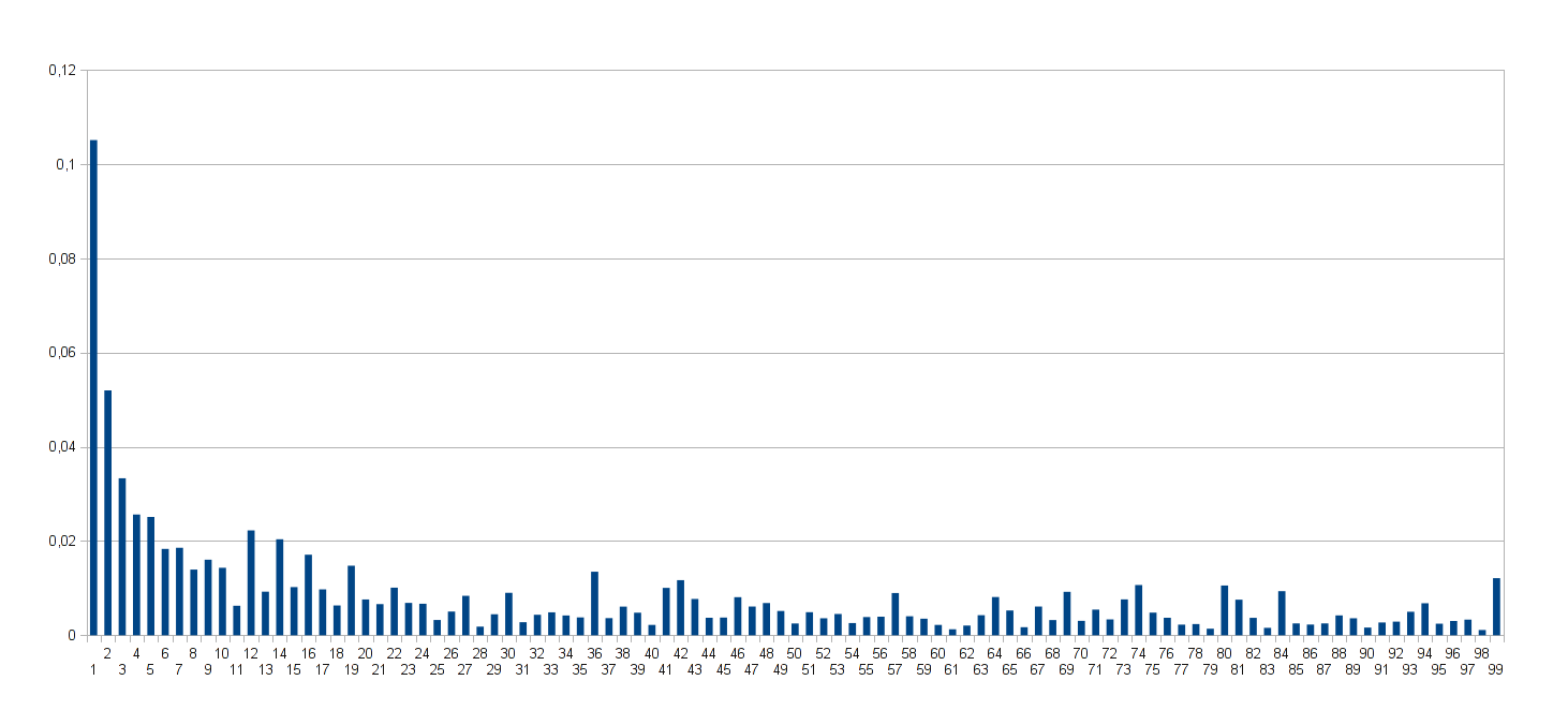

ich bekomme sekündlich Messwerte, mehr spaßeshalber hab ich die durch
eine einfache DFT (diskrete Fourier-Transformation) gejagt um mal das
Spektrum anzusehen. Dabei kam bei zwei Werten folgendes Spektrum raus.
Ein weiterer Wert sieht "normal" aus (in etwa exponentiell abnehmende
Intensität der höheren Frequenzen), daraus schließe ich dass meine
"Schnellschuss-DFT" nicht ganz daneben ist...
Diese "Halbwellen" auf der rechten Seite erinnern mich an etwas... nur
woran?
Der "Nullwert" (konstanter Anteil mit Frequenz 0) fehlt im Diagramm weil
sehr groß.
Die beschriftung der X-Achse ist belanglos (hat mein OpenOffice so
gemacht), jeder balken entspricht 0.005Hz, beginnt also bei 0.005Hz =
200sec und endet bei 0.5Hz = 2Sec, linear
Danke schon mal!
OP (Firma: Brainit GmbH) #3030854
Jörg Wunsch schrieb:
> Besselfunktionen?  => Frequenzmodulation
Hmmm... es handelt sich bei den beiden "eigenartigen" Meßwerten einmal
um die elektrische leistung einer Wärmepumpe, einmal um den Durchfluss
im heizkreis. Beides betrieben am 230V-netz. Könnten das irgendwelche
interferenzen mit den 50Hz sein? Allerdings sind die "Nullstellen" an
unterschiedlichen Stellen...
Kann man aus diesen "Nullstellen" irgendwie auf eine zugrundeliegende
Frequenz schließen? (ich bin ganz schlecht in diesen Diagrammen...)
Gast #3030864
Müssten doch ganzzahlige Vielfache, Oberschwingungen, der Grundfrequenz
(50Hz) sein oder hab ich den Sinn der Frage verkannt?
Nicht die Nullstellen sind interessant sondern die Amplituden.
