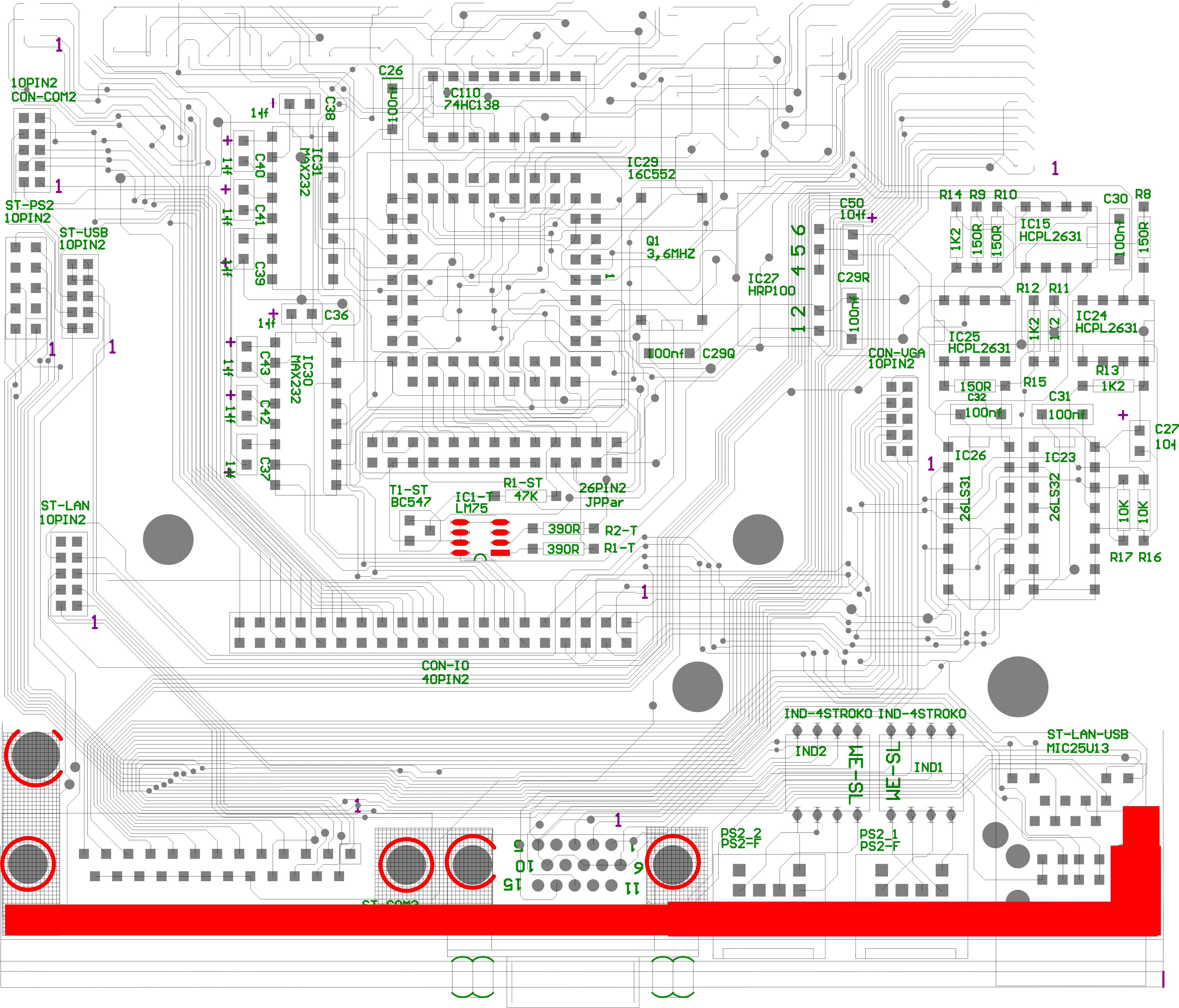

Hallo an alle Layouter
Bislang habe ich nur 2 seitige Platine layoutet.
Nach ein EMV Test der Platine empfehlt man ,eine 4 Layer Platine zu
erstellen.
In den beiden MID Layer soll dann GND und VCC.
Ist Bei einer durchkontaktierten Platine ein Polygon von GND und VCC in
den Mid Layer sinnvoll?
Oder werden nur Tracks in den Mid layer verlegt ?
Arbeite mit Protel99se
Was meint Ihr ?
Wer sich nicht angesprochen fühlt braucht auch keine Beitrag schreiben.

Moderator (Firma: Titel) Persönliche Seite #3032173
> erstellen.
Mit welcher Begründung? Bei welchem Test gab es Probleme? Mir hat ein
EMV-Spezi auch schon was empfohlen, was eigentlich gar nicht nötig war
und mit einem leticht geändertem und damit besseren Layout behoben
wurde...
Deshalb wäre die ursprüngliche (2-lagige) Platine interessant.
Kannst/darfst du das Layout hier als Bild posten?

Übrigens, das gepostete Layout ist kaum lesbar.
Gruss Uwe
