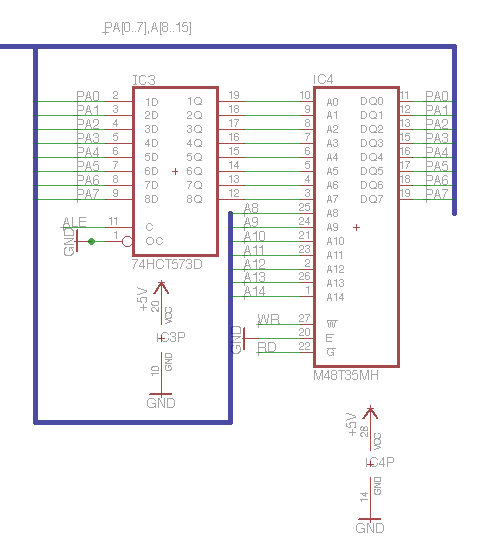

von Patrick D. (oldbug) Benutzerseite
Externes memory, das ist lange her!
Ich hab mal eins der Testprogramme ausgebuddelt. Das CPLD erweitert den
Adressbereich um den gesamten Speicher adressieren zu können, kann man
aber "ignorieren".
Da sollte eigentlich alles drin beschrieben sein...

> Habe überlegt einen größeren (oder kleineren) SRAM zu nehmen. Gibt es da
> etwas zu beachten? Es gibt z.B. 64kx16, ich schätze ich könnte die
> übrigen 8 beinchen einfach auf GND ziehen? oder wenn ich 256Kx8 nehme
> und die Adressbeinchen auf GND ziehe? Geht sowas, ich hab keine Ahnung?
Ja, geht.  Prinzipiell könnte man auch die verbleibenden auf einen
IO-Port legen, dann hat man memory banking.  Ist aber schwierig im
Kontext mit Variablen, die durch den Compiler darin verwaltet werden
sollen, denn der rechnet nicht damit, dass er vor dem Zugriff noch an
einem IO-Port herumfummeln muss.  Wenn man nur eigene Puffer da
unterbringen will, kann man das aber machen.
x16 würde ich aber nicht nehmen, ist schade ums Geld.
32 Ki x 8 geht natürlich, würde man dann vorzugsweise ab 0x8000
adressieren.  (Der Bereich von 0x1100 bis 0x7FFF spiegelt in so
einer Konfiguration den Bereich 0x9100 bis 0xFFFF, aber den kann
man einfach ignorieren.)

von Holger S. (223rem)
Hallo Schorsch,
64kx8 ist nicht üblich.
Verbaue ein 128kx8 und lege A16 auf GND oder für weitergehendes
memory mapping auf eine Portpin.
z.B: AS7C1025C-12JIN  hab ich verwendet auf dem STK503 Borad.
Bei RS: 538-227
Gruß Holger

Hab mal eine Schaltskizze angehängt, wo ich einen 32kx8 sram an den
atmega64 gehängt habe. Hab ich alles richtig gemacht?
In der Doku steht, dass man A15 in der Luft hängen lassen sollte, bzw
noch als Portpin benutzen kann. ALE,WR und RE sind die ersten Pins von
Port G.
Ich hab einfach mal vermutet, dass man !OC vom Latch und !E vom SRAM an
GND hängt?
Als sram hätte ich den AS7C256A von farnell genommen (1.60 EUR find ich
ok).
Würde ich mich doch für einen größeren Entscheiden könnte ich einfach
die zusätzlichen beinchen an beliebige Pins hängen, und meinen
Adressraum erweitern, müsste dann natürlich die bereich "per Hand"
umschalten, hätte also unterschiedliche Variableninhalte an der selben
Speicherstelle, je nachdem wie die Adressleitungen stehen? Stimmts?
Danke Georg
Hab' mir jetzt das Datenblatt deines RAMs nicht angesehen, aber
sieht erstmal OK aus.
Dann müsstest du dir nochmal genau ansehen, welches Signal man darüber
schalten muss.
