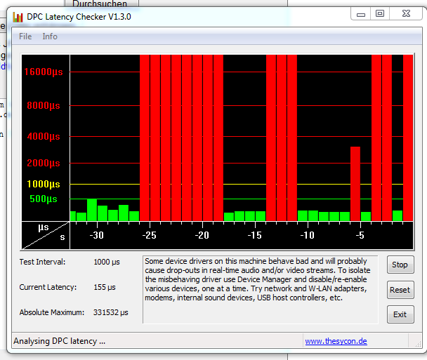

ich hab ein ganz seltsames Problem an meinem Netbook. Wenn die
WLAN-Verbindung schlecht ist, was (wahrscheinlich aufgrund der
schlechten Antenne) öfters der Fall ist. Dann fängt mein ganzes System
an zu ruckeln. Vor allem Audiowiedergabe. Sobald nur wenige Daten übers
WLAN versendet werden gehts.
Daheim muss ich mich nur wenige Meter vom AP entfernen damit dieser
Effekt schon auftritt. Generell ist meine Wifi-Bandbreite ziemlich
lächerlich gering.
Woran könnte das liegen? Hab momentan folgendes WLAN-Modul drin:
http://www.delock.de/produkte/G_95894/merkmale/1.html
Das hab ich mir besorgt, nachdem ich schon mit dem originalen einige
Probleme hatte. Viel gebessert hat sich allerdings leider nicht. Das
geht mir richtig auf die Nerven. Bei schlechter WLAN-Konnektivität kann
ich nichtmal flüssig arbeiten, geschweigedenn Musik hören.
Was kann da schief laufen?
Kann man da was machen?
Ist übrigens ein Samsung 305U1A
lg PoWl

bluppdidupp schrieb:
> http://www.thesycon.de/deu/latency_check.shtml
Whohou endlich mal ein Tool, das sagt was Sache ist. So sieht das aus
wenn ich zu ner schlechten Wifi-Verbindung connected bin. Teilweise noch
viel extremer. Bei ner guten Verbindung ist alles relativ im grünen
Bereich mit einzelnen Ausreißern.
Wlan-Treiber mist? Bios-Update? Werd ich mich mal drum kümmern und mich
wieder melden.
OP
OK. Bios-Update hat erstmal keine Verbesserung gebracht. WLAN-Treiber
Update ist mir hier leider nicht möglich. Scheinbar gibt es für das
Modul leider auch gar keine aktuellen Treiber mehr. Werde daheim mal das
alte einbauen und schauen, ob es damit die gleichen Probleme gibt.
Danke schonmal!
