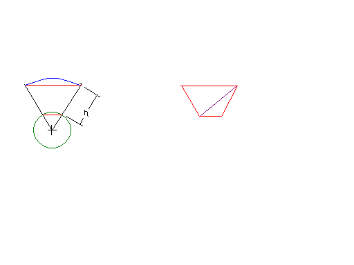

Also. Das ganze ist im Grunde elementare Geometrie. Einiges lasse ich
Dir mal zum nachschlagen; beschreibe es nicht im Detail. Vorausgesetzt
wird immer die Formel, welche die Erde als Kugel auffasst!
In der Skizze siehst Du die Erde als gründen Kreis und zwei schwarze
Linien, die, vom Erdmittelpunkt ausgehend die Erdoberfläche schneiden.
Die Schnittpunkte sind als Deine beiden Koordinaten gegeben.
Zu einem Bogen mit gegebenen Radius kannst Du Dir die Länge der Sehne
ausrechnen. http://de.wikipedia.org/wiki/Sehne_%28Geometrie%29
Das sind hier die roten Linen im linken Teil.
Die Höhe h ist gegeben. Entfernt man mal die Erde und alles Drumherum,
bleibt ein Trapez übrig. Die gegenüberliegenen Ecken, sind mit einer
violetten Linie verbunden. Deren Länge suchst Du. Richtig?
OK. Nun brauchst Du noch den Winkel zwischen den beiden Linien durch
Erdmittelpunkt und Koordinaten, ein ergänzendes Dreieck und eine
Mathe-Formelsammlung.
Viel Erfolg.
