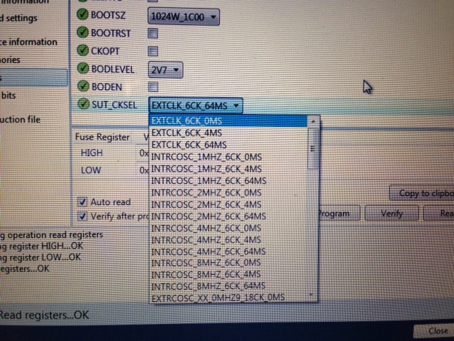

Hallo Zusammen,
ich möchte gerne mein Programm vom Atmega 16 auf dem Atmega 1284P
verwenden da er 2 16Bit Timer und 2 8 Bit Timer hat. Der Timer 1 liest
über den ICP Pin ein PWM Signal von einer RC-Fernsteuerung ein und der
Timer 3 soll ein PWM Signal erzeugen und damit einen Mosfettreiber
steuern.

Vorher stand in der Funktion:
void PWM_Mosfet(void)
  /*Initialisierung fuer PWM ausgeben an Mosfet Treiber
  PWM = Prozessorgeschwindigkeit / (Prescaler * 256)
  PWM = 8000000 / (8 * 256) = 3906,25Hz = 3,9kHz*/
  DDRD |= (1 << PD7); // Motor (OC2 => PD7) = Ausgang
  OCR2 = 0; // von 0 bis 255 einstellbar
  TCCR2 |= (1 << COM21); // normaler Modus (für invertierenden Modus | (1 << COM20))
  TCCR2 |= (1 << WGM21) | (1 << WGM20); // fast PWM
  TCCR2 |= (1 << CS21); // Prescaler Clock/8
void PWM_Empfaenger(void)
  //Initialisierung fuer PWM einlesen vom Empfänger
  TCCR1B |= (1<<ICES1); // steigende Flanke zur Auswertung des ICP
  TCCR1B |= (1<<CS11) | (1<<CS10); //Quelle für Timer/Counter = CPU-Takt/64
  TIMSK |= (1<<TICIE1); //Capture Interrupt Enable
  DDRD &= ~(1<<PD6); // Impuls von Fernsteuerung (ICP1 => PD6) = Eingang
  PORTD |= (1<<PD6); //Pullup aktiviert
In der ISR(ANA_COMP_vect) scheint auch irgendetwas nicht mehr zu
stimmen. Muss das jetzt ISR(ANALOG_COMP_vect) heißen? Aber warum? Auch
bei den Ports defines oben im Programm ist (#define MosfetDriver1_DB

Beim Atmega 1284P habe ich auch eine Taktfrequenz von 8MHz (externem
Quarzoszillator) und einem Prescaler von 8):
Da zeigt mir das Display aber nur 238 * 1us wären ja nur 238us.
Auch die Zeit für das _delay_ms kommt mir viel länger vor und die
Einstellungen für die Fuses die mir das Atmel Studio im Vergleich zum
Atmega 16 bietet sind auch komisch. Beim internen Oszillator steht nur
etwas von kHz aber nicht von MHz.
von Karl H. (kbuchegg)
Schalte die CKDIV8 Fuse aus.
Es hilft nichts:
Du MUSST die jeweiligen Datenblätter STUDIEREN. Auch wenn dir das nicht
gefällt.
von Electronics'nStuff (Gast)
Und es gibt einen praktischen Knopf auf deiner Tastatur, der nennt sich
"PrtScn" oder ähnlich.
Dann musst du deinen Bildschirm nicht mehr fotografieren.
