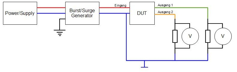

Gast #3033178
Das ganze sieht etwa wie in der Skizze aus.
Ich hab mal nach CDN (Koppel-/Entkoppelnetzwerken) gesucht, aber im
Burst/Surge Bereich bin ich da leider nicht fündig geworden.Nur für
HF-Messungen.
Die Anwendung hat jetzt zb als Eingangsspannung 72V (Gleichspannung) und
die Ausgangsspannung sind 36V und 24V, ich will jetzt das ganze
überprüfen ob es stabil bleibt. Aber leider steigen bei manchen
Kopplungen die Messgeräte aus (schalten Aus und wieder Ein).
Gast #3033284
was spricht nun gegen ein CDN? Also nur aus dem Bauch heraus - Die
Voltmeter sind AE, dein Gerät die EUT-Seite und über RF kannst du evtl.
noch die Störung auskoppeln. Wenn es nur darum geht Gleichspannung zu
überwachen, dann die zu überwachende Seite verdrosselt entkoppeln - das
hält dir den Burst weg. Müsste gehen oder? Evtl. musst du für die
Messgeräte und den Burstgenerator ne gemeinsame Referenzebene schaffen.
vielleicht hilft das hier schon:
http://www.ce-mag.com/99ARG/Bjorklof&Joha124.html
Wenn dir Hausmittel nichts sind: schau mal genauer nach - CDN für Burst
und Surge gibt es.

Gast #3037824
Ferrite dürften da wenig helfen, da sie erst bei höheren Frequenzen
wirksam werden... Eher bei BCI usw.
Benutze mal ein Batteriebetriebenes Scope oder einen spannungsfetsne
Differenztastkopf, das solle genügen. Solange kein Störstrom duch den
Meßgerät fließen kann wird es i.d.R. auch nicht ausfallen.
