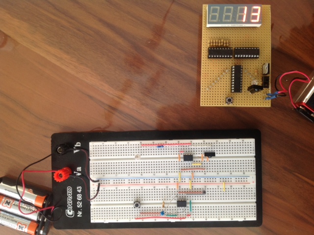

PS: Anbei noch ein Foto meiner Versuchsanordnung, damit Ihr Euch ein
besseres Bild machen könnt, was ich hier überhaupt treibe.

So, habe nun Eure Empfehlungen und Verbesserungsvorschläge umgesetzt
(ich hoffe richtig - auf jeden Fall läuft's wie gewünscht):
- LED Mulitplexing über Timer
- Speicherung LED-Segmente in Programmspeicher
- State Machine zur Dekodierung des IR Signals
- Code-Formatierung zur Schonung von Karl Heinz' Augen ;-)
Anbei das Ergebnis - besser bekomm ich's mit dem aktuellen
Erfahrungsschatz nicht hin...
Nochmal danke an Euren Support!
von Mike (Gast)
