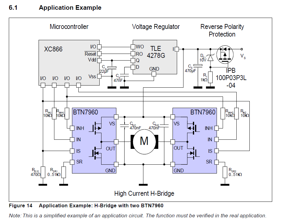

Für die Ansteuerung eines DC-Motors benötige ich eine H-Brücke.
Der Strom für den Motor kann bis ca. 5A gehen.
Nun habe ich noch ein Paar BTN7960 von Infineon (ja, ist Overkill...) in
der Bastelkiste, welche ich gerne für diese Applikation einsetzen
möchte:
http://www.infineon.com/dgdl/BTN7960_DS_11.pdf?folderId=db3a3043156fd5730116144c5d101c30&fileId=db3a304316f66ee80117642084e76a7c
Das Bild im Anhang zeigt Figure 14 aus Kapitel 6.1 des verlinkten
Datenblatts (falls das Bild wegen Koppi-Reitt entfernt werden müsste)
Nun wird im Datenblatt angegeben, dass das Teil bis PWM 25kHz tauglich
ist.
Was ist mit dem Zusatz "combined with active freewheeling" genau
gemeint?
Nun die eigentliche Frage: Wie wird der Driver sinnvollerweise per PWM
angesteuert?
- Mit INH (Inhibit) wird der Driver ein/ausgeschaltet -> "goes to sleep
mode". Klingt irgendwie nicht nach schnellem Schaltverhalten für PWM...
Mit IN (Input) werden sowohl HighSide als auch LowSide geschaltet, diese
lassen sich offenbar nicht separat ansteuern. Auch nicht so cremig für
PWM...
Was ist denn nun schlauer? PWM auf das Umschalten der Richtung auf einer
Halbbrücke oder PWM auf Inhibit?
> gemeint?
damit ist gemeint, dass (fast) immer einer der beiden FETs niederohmig
ist. Wenn man damit z.B. eine induktive Last wie einen Motor mit PWM
ansteuert, spart man sich dadurch die Verluste der Freilaufdiode
weitgehend.
> angesteuert?
Mit IN, zumal für INH wohl tatsächlich keine Schaltzeiten spezifiziert
sind.
> PWM...
doch, passt eigentlich schon... Du kannst ja z.B. einen der beiden
BTN7960 statisch ansteuern für die Drehrichtung, und den anderen für die
PWM nutzen. Je nach Drehrichtung ändert sich dann natürlich die "Logik"
des PWM-Signals (high-aktiv oder low-aktiv).
Stimmt, natürlich...
So brauche ich für die Ansteuerung insgesamt nur 3 Signale:
- gemeinsames Inhibit
- Drehrichtung
- PWM (invertiert anzusteuern je nach Drehrichtung)
--> gefällt mir ;-)
