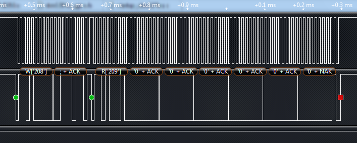

ich habe ein kleines Problem. Ich versuche gerade eine Simple I2C
Übertragung hinzubekommen, die auch manchmal funktioniert. Kurze
Geschichte dazu. Montag habe ich meinen MPU6050 ausgepackt und
angefangen etwas damit zu experimentieren. Nachdem ich es geschafft
hatte, habe ich alles wieder abgebaut und wollte es denn gestern ein
paar Kollegen vorführen. Nun ging garnichts mehr. Nach etlichen
Versuchen schaffe ich es denn mal eine Verbindung zu Stande zu bringen.
Was ich nicht ganz verstehe ist ,dass wenn ich den Controller resette
SCL und SDA auf High sind. Nach einer Adressierung des Slaves, auf die
keine Antwort folgt, bleibt sie aber low. In den Fällen, in denen de
Übertragung klappt ist das aber nicht so. Jemand eine Idee?

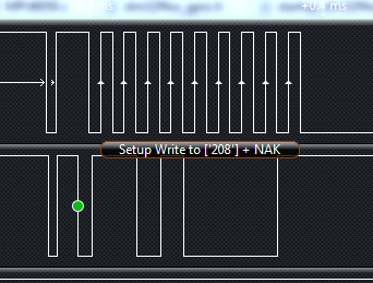

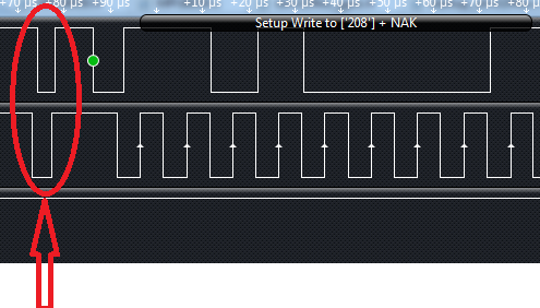

OK jetzt wird es mysteriös. Nachdem ich mir die CPAL von ST angeschaut
habe, habe ich einfach mal ein Beispiel daraus etwas angepasst und
musste feststellen, dass auch das nicht funktioniert. Der Slave sendet
einfach keinen ACK. Der Unterschied zu meinen Routinen war ediglich,
dass die CPAL die Fehler abfängt und den Bus neu initialisiert und es
anschließend nochmal versucht. Ich habe aber etwas anderes seltsames
festgestellt ?!? Wenn man sich das beigefügte Bild anschaut. Ist
deutlich zu erkennen, dass kurz vorm Start einer Kommunikation SCL und
SDA rutergezogen werden. Vermutlich ist der jeweilige Slave davon
ziemlich irritiert und fühlt sich nicht wirklich angesprochen.
Woher kommt das?

Sebastian W. schrieb:
> Vielleicht ein glitch im I2C-Initcode? Versuch doch mal zwischen
> I2C-Init und der ersten Kommunikation etwas zu warten...
> Was für Pullup-Widerstände benutzt du?
Jo der ein Glitch in der init. wenn ich warte ist der abstand
entsprechend größer. funktionieren tut es trotzdem nicht besser. als
pullup nehme ich 10k. habe aber auch schon 4k7 und 3k3 getestet.
