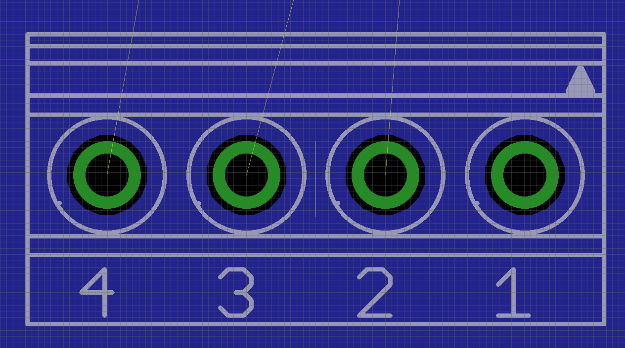

Eagle: Schraubklemmen Ausrichtung

Und dann kommt das große Staunen weil die Schraubklemme nicht
symmertisch zur Längsachse ist und diese dann mit einen anderen Bauteil
kollidiert..  :-)

War auch mein erster Gedanke.
Der kleine Pfeil kennzeichnet üblicherweise PIN 1.
Die Leitungen kommen im allgemeinen in die Seite mit der Beschriftung.
Gast #3032958
wenn die "Öffnung" dort ist dort wo die Schrift ist, dann wäre die
Kabelanordnung von rechts 1 nach links 4.
Mir kommt das seltsam vor und ich würde von links nach rechts erwarten,
du nicht?

Das ist schon deswegen nicht so, weil der von dir gefundene Stecker
garkeine Nummerierung hat. Das einzig Sinnvolle ist ein Vergleich der
Library mit der Realität - und dein Stecker entspricht nicht der
Library-Definition oder umgekehrt.
Am besten sind tatsächlich Klemmen, bei denen die Stifte mittig sitzen,
da kann wenig schiefgehen.
Gruss Reinhard
PS ich würde eine symmetrische Klemme ohne Beschriftung nehmen und die
Nummern auf der LP unterbringen.

Das ist absolut sicher - du sprichst selbst von der Seite mit der
Beschriftung, aber die ausgesuchte Klemme hat keine. Es reicht halt
nicht wenn du irgendwas längliches mit 4 Löchern findest oder mir deinem
Blindenstock die Kanten abklapperst.
Beschriftung gibts für die Klemme als Zusatz, nämlich Klebeschildchen,
aber die kannst du dir ja auch sonstwohin kleben. Wahrscheinlich ist dir
noch garnicht klargeworden, dass es hunderte Typen von solchen Klemmen
gibt.

...ich dachte die Schrift (Zahlen 1-4, die sich je nach Ausrichtung des
Bauteils in Eagle mitdrehen) dient der Übersichtlichkeit zum Layouten.
Ja es gibt 1000 verschiedene Klemmen, deswegen sind die Klemme aus dem
Foto und die vom Board die gleiche von Phoenix Contact laut Eagle Name.
Ist doch Wurst, glaub du weiterhin die Seite an der die Zahlen stehen
ist der Indikator und der Pfeil markiert Pin 1.
Und ich glaube Pin 1 wird durch die 1 symbolisiert und die Linien
stellen Bauteilkanten dar und der Pfeil kommt dann dazu, wenn es
trotzdem schwierig ist zu sehen welche Seite der offenen entspricht.
Jedem das Seine :-)

Darum geht es doch garnicht - es gibt Stecker, da definiert der
Hersteller im Datenblatt eine Nummerierung, oder es gibt sogar eine Norm
dafür, und es gibt Stecker, da ist keine Nummerierung angegeben, da kann
man sich selber eine ausdenken. Im übrigen haben Angaben wie "links" und
"rechts" bei einer Leiterplatte überhaupt keinen Bezug.
Es hat nur wenig Sinn, wenn du von der Seite mit der Nummerierung
sprichst, wenn da garkeine drauf ist. Und auch in den Unterlagen
definiert Phoenix keine Nummerierung. Die hat sich für die Eagle-Library
irgendjemand ausgedacht, weil in einer PCB-Library die Pins nun mal
nummeriert sein müssen.
Deswegen kannst du das auch machen wie du lustig bist, bloss möglichst
einheitlich.

ja das funktioniert solange wie der Stecker symmetrisch zur Querachse
ist...
tja man könnte jetzt das berücksichtigen was ich die ganze Zeit mit den
Kanten und Querstrichen gesagt habe oder ist doch wieder bei Murphys
Gesetz oder
>Am besten sind tatsächlich Klemmen, bei denen die Stifte mittig sitzen, >da kann
wenig schiefgehen.

Meine Frage war jedoch einfach nur ob man prinzipiell in Eagle sehen
kann zu welcher Seite hin später die Anschlüsse gehen.
