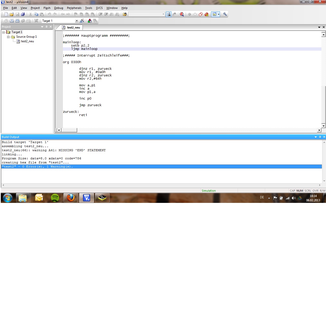

;####### Programm für AT89S52 #########;
org 000h
    jmp 0100h
org 01bh
    ljmp 0300h
;####### Initialisierung #########;
org 0100h
mov IE,#88h
mov  PCON,#00h
mov SCON,#00h
mov TCON,#00h
mov TMOD,#60h
mov TL1,#06h
mov TH1,#06h
setb TR1
mov P0,#00h
mov P1,#00h
mov P2,#00h
mov R0,#00h
mov R1,#0a0h
mov R2,#64h
mov R3,#00h
mov R4,#00h
mov R5,#00h
;####### Hauptprogramm #########;
mainloop:
  setb p2.2
  ljmp mainloop
;##### Interrupt Zeitschleife###;
org 0300h
    djnz r1, zurueck
    mov r1,  #0a0h
    djnz r2, zurueck
    mov r2,#64h
    mov a,p1
    inc a
    mov p1,a
    inc p0
    jmp zurueck
zurueck:
    reti

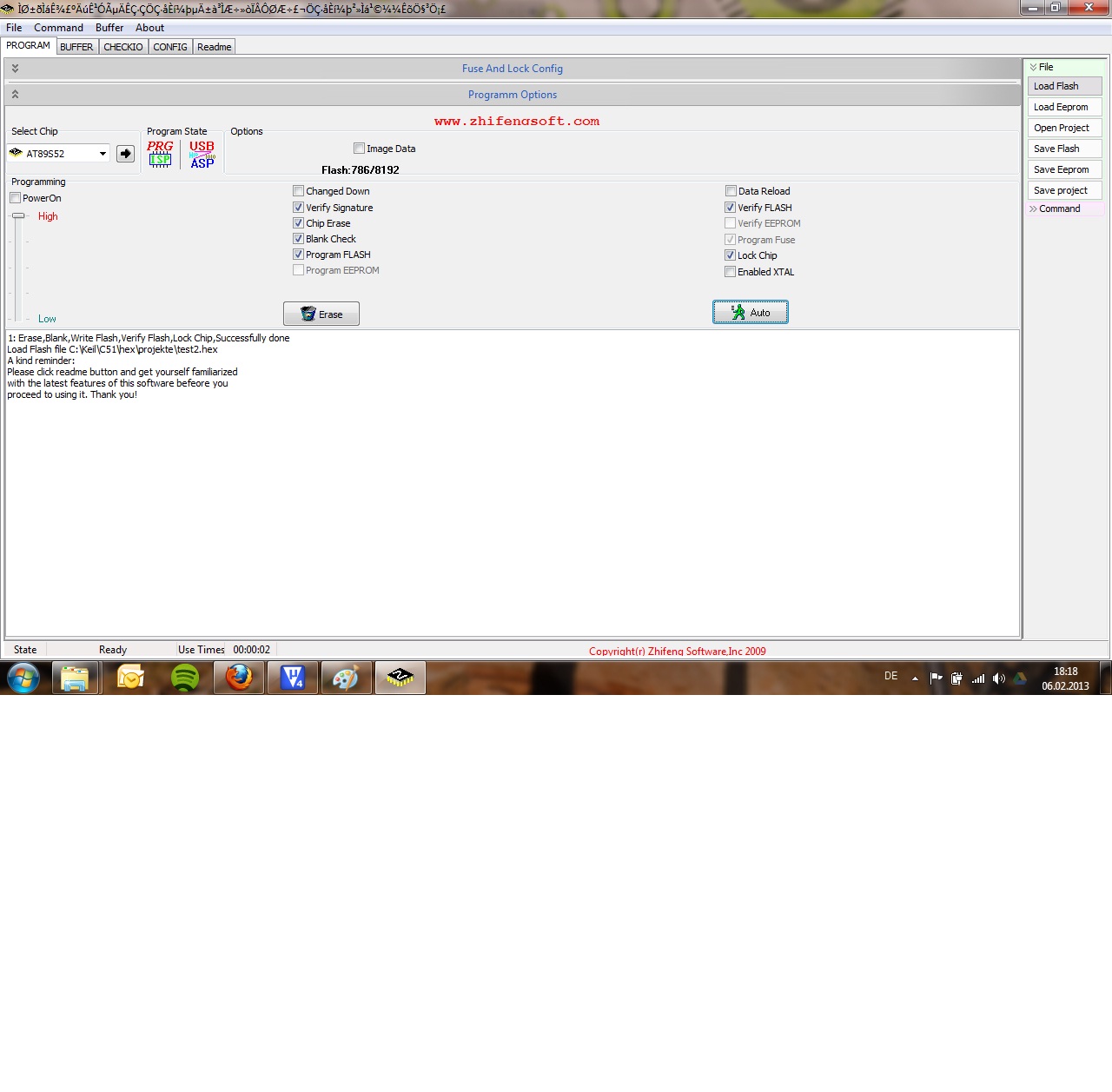

Gast #3033135
ja danke für die Infos, anscheinend springt mein Mikrocontroller nicht
in die Interruptschleife, da dieser mir die Ports in der
Sekundenschleife nicht einschaltet.
Ich teste es bisher real an meinem MC.
Verschaltung sollte passen.
Weis einer von euch ob und wenn ja wie ich einen Counter am besten mit
4Mhz in Keil simulieren kann?
Habe in Keil soweit es ging auch alles durchgetest dort hat es
funktioniert
Ich tendiere dazu dass entweder das die Initialisierung des MC falsch
ist oder es falsch aufgespielt wird.
Das mit den Pull ups schaue ich mir auch mal an
Ich werde mal einige tests durchführen^^
Vielen dank für eure gute Hilfe

Gast #3033388
Danke für die Info, mein Problem ist erstmal glöst der Sekundentakt
läuft! dafür besten dank an Achim und den danderen fleißigen Ratgebern.
Die anderen Ratschläge werde ich mir auch zu Herzen nehmen.
Gruß Christian
