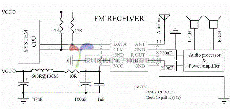

Ich bin mal wieder  ratlos. Ich bin dabei das folgende I2C Radiomodul
anzusteuern:
http://www.neuhold-elektronik.at/catshop/product_info.php?cPath=222&products_id=4435
Angeschlossen habe ich das Modul wie im Link beschrieben (man muss aufs
Bild klicken).
Ich habe es bereits geschafft einen Sendersuchlauf durchzuführen. Ich
habe mit folgenden Parametern  die Empfangsfrequenz auf 98MHz gestellt
und nach oben einen Sender gesucht. Dabei kam ich auf das Ergebnis 99,5,
was in meiner Region Ö3 ist. So weit so gut, aber leider bekomme ich am
Ausgang kein Signal sondern konstante 2 ,2V raus.

OP #3038914
Danke für eure Hilfe! Ich habe jetzt das Problem gefunden. Pin 9 sollte
Laut dem Bild bei Neuhold gegen GND geschalten werden, das ist leider
falsch. Dieser Pin sollte offen gelassen werden, ist ein  Ausgang eines
Signales.
Lg Stephan

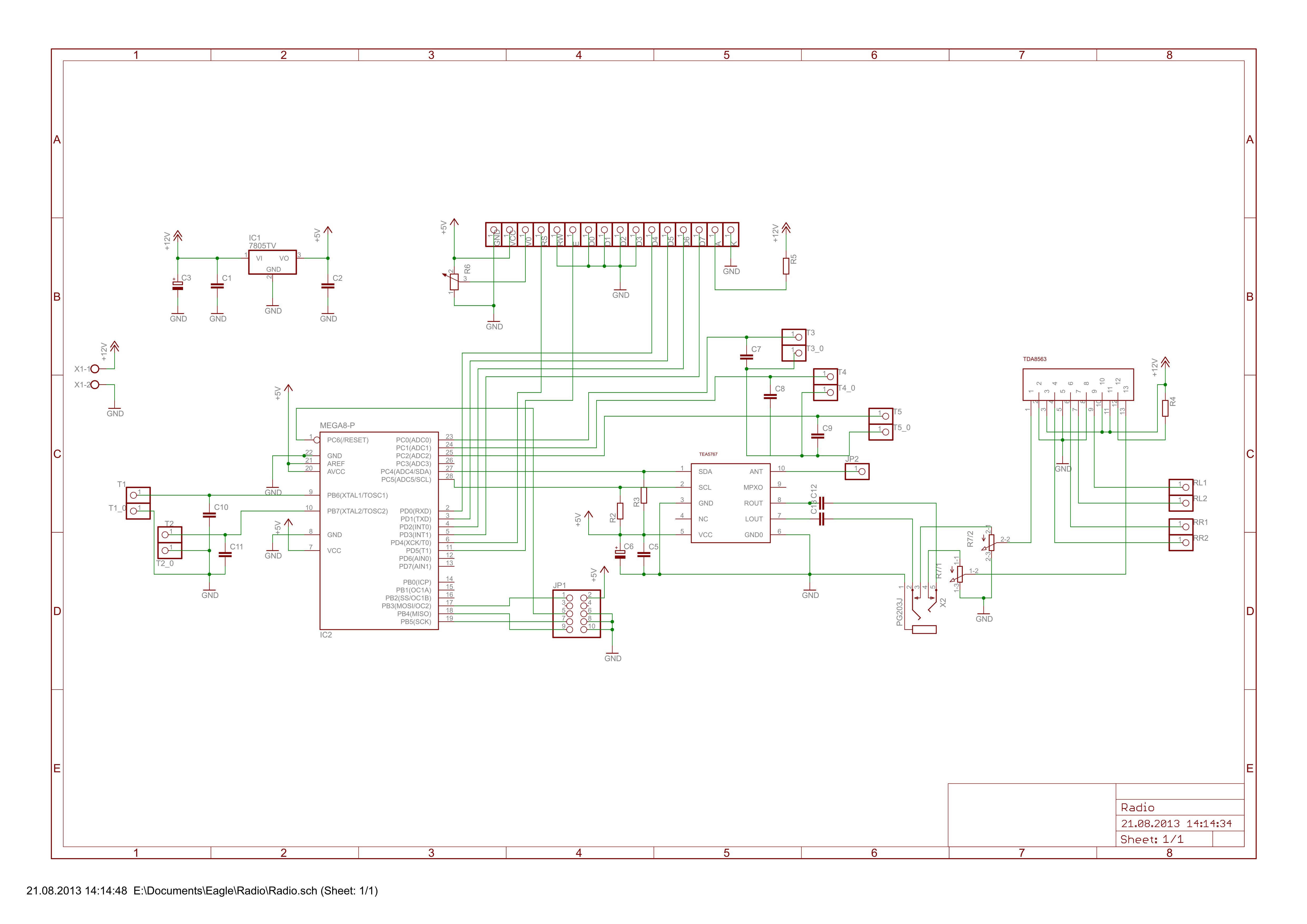

OP #3289028
Hallo Leute,
jetzt habe ich mich nach einiger Zeit mal wieder damit beschäftigt. Ich
finde das Ding geht nicht so schlecht. Habe jetzt das ganze soweit dass
ich das Ding mal auf einer Lochrasterplatine aufgebaut habe. Läuft
spitze! Habe dann auch schon die ersten Funktionen programmiert. Gebe
mir im Moment die eingestellte Frequenz auf ein LCD aus, merk mir die
Frequenz im EEPROM meines Atmega 8 und des Weiteren habe ich mir einen
Sendersuchlauf Programmiert der ausgelöst wird wenn ich meine
Frequenzsuchtasten (bei kurzem drücken wird die Frequenz um 0,1MHz
verringert oder erhöht) länger drücke. Das funktioniert soweit ganz gut.
Den Sender such im Moment der Radiochip mit seiner automatischen
Sendersuche, jedoch kommt es immer wieder mal vor, dass das Modul dann
fast alle Sender übersieht, und so entweder mal am Ende des
Frequenzbereiches oder an irgendeiner Stelle an der sich kein Sender
befindet stehen bleibt. Kann es sein das ich da eine falsche Einstellung
gewählt habe? Oder ist es einfach sinnvoller den Suchlauf selbst zu
machen und nicht dem Radiochip zu überlassen?
Momentane Einstellungen:
Search Stop Level: High
High Side Injection
Band Limits: US/Europe FM band
High Cut Control
Stereo Noise Cancelling
de-emphasis time 75µs
Clock frequency: 32.768 kHz
Im Anhang befindet sich der Schaltplan und das aktuelle Programm,
vielleicht kann es jemand gebrauchen.
Danke für euer Hilfe schon mal im Voraus!
