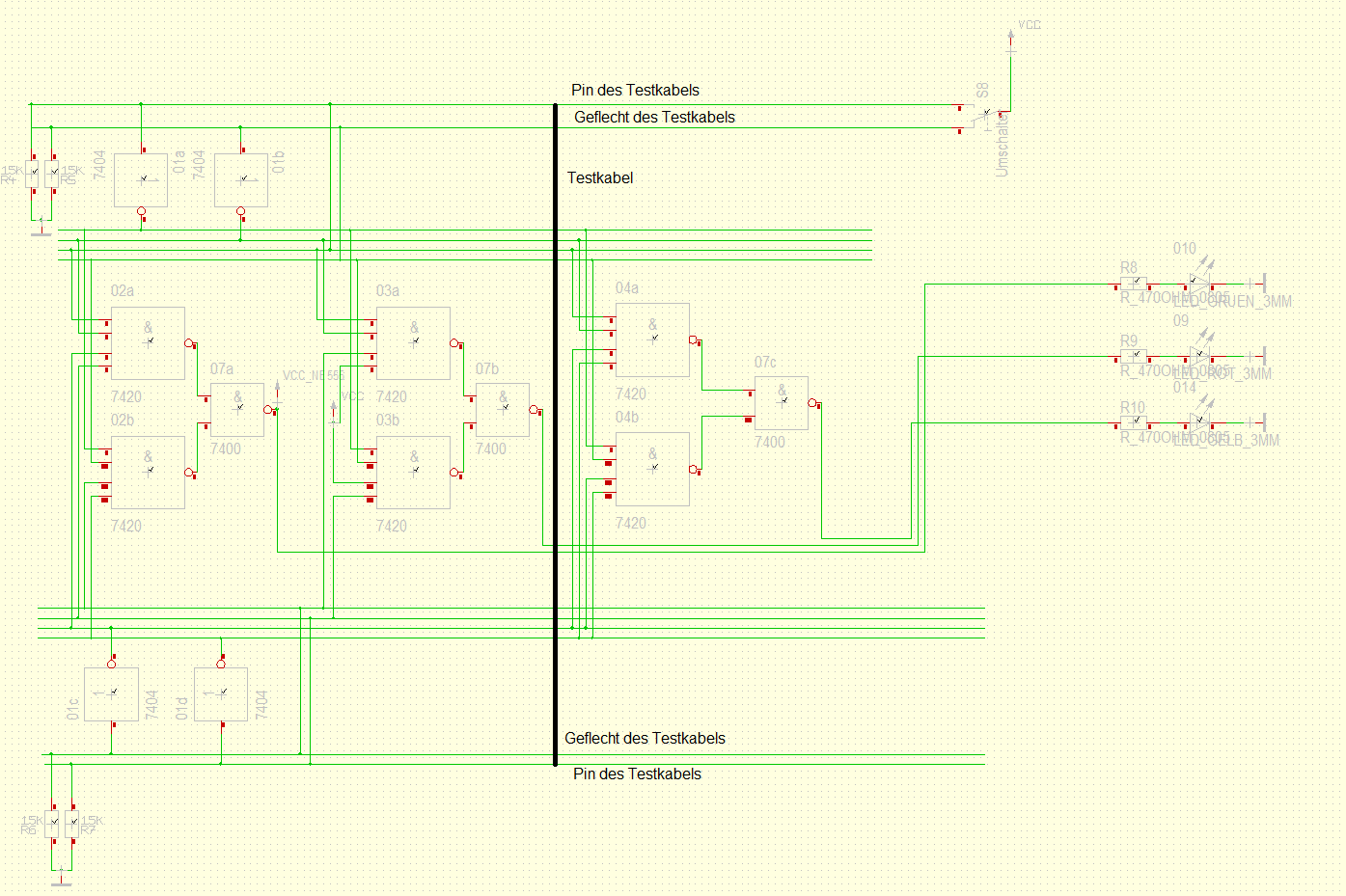

ich brauche mal eure Hilfe, die Schaltung um die es geht, habe ich als
Bild angehängt.
Ich habe eine logische Schaltung aufgebaut, damit die Eingänge, welche
kein Signal erhalten, nicht in der Luft hängen, habe ich 15k Pulldown
Widerstände verwendet.
Die Schaltung soll als Kurzschlusstester für Sucoform Kabel dienen. An
den oberen zwei Leitungen mit dem Umschalter, werden an einer Leitung
Pin und an der anderen Leitung Außengeflecht des zu testenden Kabels
angeschlossen. mit dem Umschalter wird entweder auf Pin oder
Außengeflecht 5V gegeben und an den unteren zwei Leitungen wird das
Kabel ebenfalls mit Pin und Geflecht angeschlossen. Je nachdem, ob die
Spannung auf Pin, auf Gelecht oder auf beidem ankommt, leuchten die Rote
oder die Grüne LED, die Gelbe ist nur als Kontrolle gedacht, dass die
Schaltung an ist.
Wie im Betreff bereits geschrieben. Habe ich aber auf allen Leutungen,
auf dennen nicht 5V liegen, 1,5V statt GND anliegen.
Muss ich statt Pulldowns etwa Relais nehmen, die mir zwischen GND und
Eingangssignal umschalten?
MfG
Dennis
von Harald W. (wilhelms)
Dennis schrieb:
> Ich habe ich 15k Pulldown Widerstände verwendet.
Das ist normal, denn TTL-Eingänge ziehen bis zu 1,6mA. Du musst
Deine Pulldown-Widerstände deutlich niederohmiger machen, oder
besser, auf CMOS umsteigen. Neue Schaltungen mit Standard-TTL
Bausteinen 74xx zu entwickeln sollte man sich heutzutage wirklich
nicht mehr antun.

von Dietrich L. (dietrichl)
Wenn Du unbedingt mit Standard-TTL oder LS-TTL verwenden willst oder
musst: Schalter gegen GND und Pull-Up.
Gruß Dietrich
...wobei man den Pullup meist sogar weglassen kann. Der ist bei
Standard-TTL sozusagen eingebaut.
Gruss
Harald
von Dennis (Gast)
Danke für die Antworten,
Angenommen ich mache die Pulldowns niederohmiger, z. B. 1k, dann hab ich
doch einen "relativ" großen Strom, in dem Fall 5mA, der mir gegen Masse
fließt, wenn ich auf eine von den Leitung mittels eines zu testenden
Kabels 5V gebe.
Wenn ich Pullup Widerstände nehme, müsste ich meine Logik überarbeiten,
das wollte ich eigentlich vermeiden.
Um aber nochmal auf meine oben genannte Frage zurückzukommen, ich könnte
doch auch einfach Relais benutzen, die mir, wenn Spannung auf Pin oder
Geflecht des Testkabels liegt, von GND auf die Spannung des Testkabels
schalten.
Die entsprechenden Relais hätte ich nämlich da.

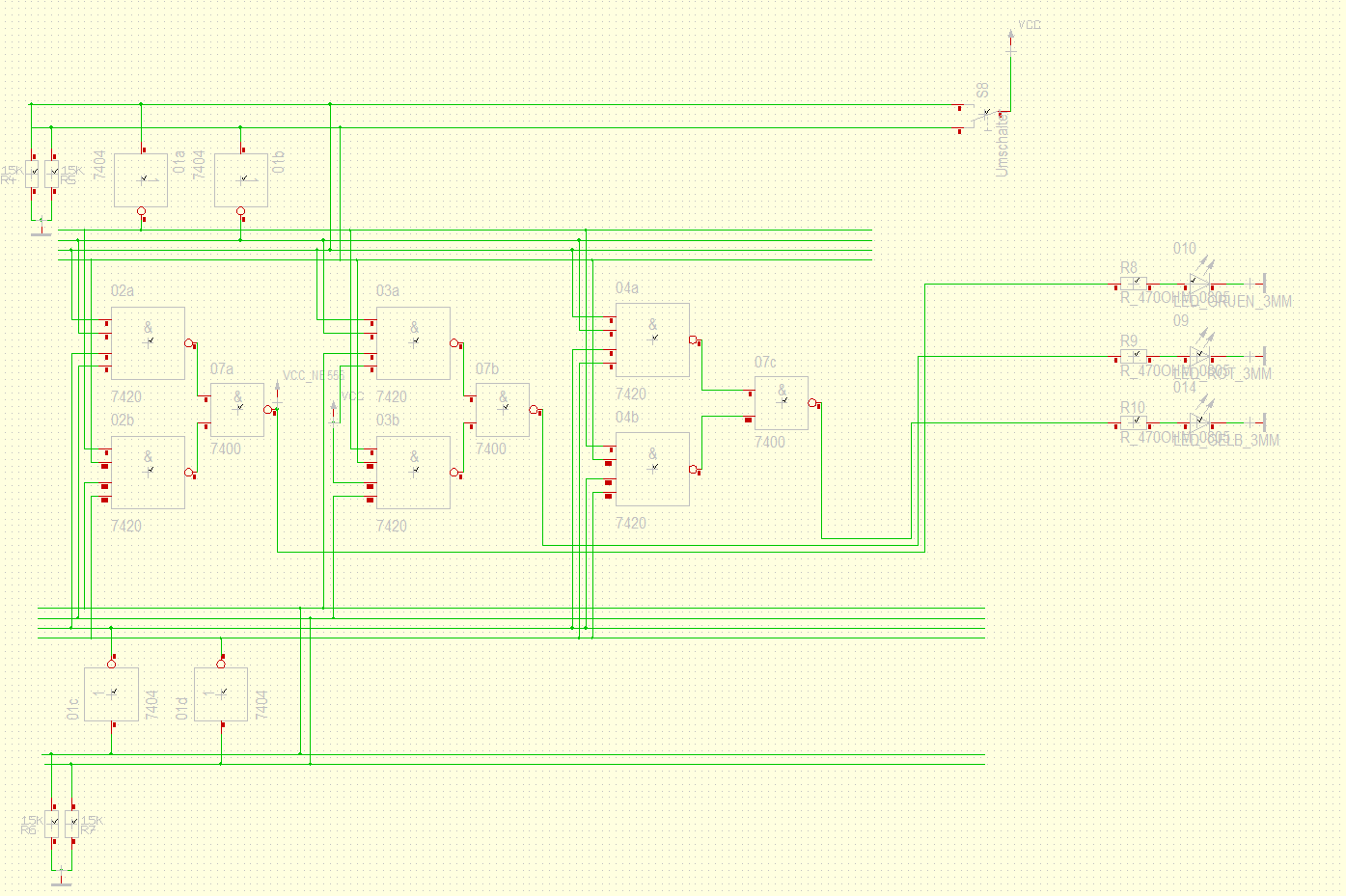

Falls nicht ganz klar wurde was ich vorhabe, hab ich nochmal ein Bild
zur Verdeutlichung angehängt.
MfG
Dennis

von Dennis (Gast)
Okay,
das heißt also, wenn ich bei meiner Logik ausschließlich auf 74HC
Bausteine setze, habe ich das Problem mit den 1,5V auf den Eingängen,
auf denen mittels des Pulldown eigentlich GND liegen sollte, nicht.
Aber trotzdem ist mir nicht klar, warum ich dann auf den unbenutzen
Eingängen, auf denen eigentlich GND durch die Pulldowns liegen sollte,
1,5V liegen habe. Falls jemand weiß, warum das so ist, wäre ich für eine
kurze Erläuterung dankbar.
von Udo S. (urschmitt)
Antwort von Harald, gleich erster Post:
Wenn da Strom fliesst, was passiert dann nach Herrn Ohm?
Genau es fällt eine Spannung ab. Du hast die Spannung gemessen, jetzt
kannst du sagar ausrechnen welcher Strom da wohl fliesst, mach mal.
