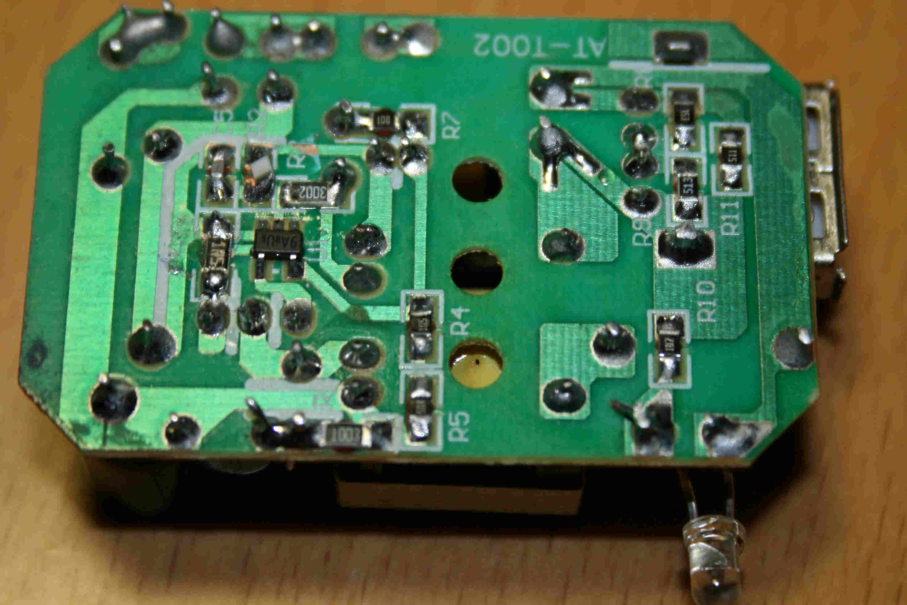

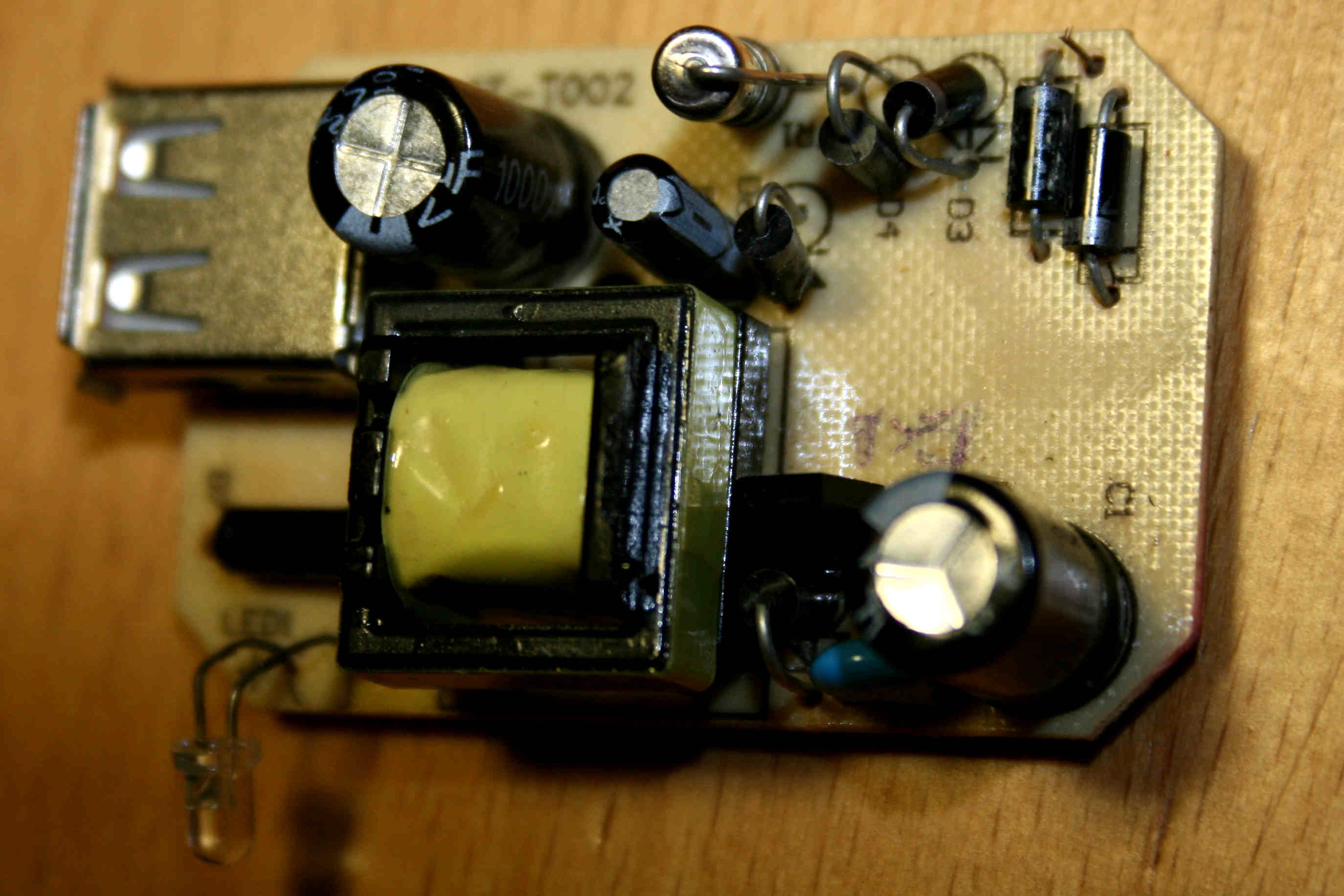

Servus Leute,
ich hab mir vor ca. einem halben Jahr von einem großen Internetversender
ein Chinakracher-Steckernetzteil für USB-Geräte gekauft um mein Handy zu
laden.
Letztens hat es dann sang und klanglos seinen Dienst quittiert. Heute
hab ich es dann mal geöffnet, weil ich interessiert war und habe mal
versucht einen Schaltplan zu erstellen (siehe Anhang).
Mir geht es eigentlich nur darum zu verstehen wie die Schaltung
funktioniert. Ich habe unter keinen Umständen vor, da irgendwas zu
löten.
Ich möchte lediglich noch ein klein bisschen Wissen raus ziehen bevor
ich es wegschmeiße ;)
Kann mir denn jemand sagen, wie das Prinzip heißt, nach dem das Netzteil
funktioniert? Würde mich echt mal interessieren.
Den Brückengleichrichter und den Glättungskondensatur verstehe ich noch
aber dann... Sieht mir nach Buck-Converter aus aber ich hab ehrlich
gesagt nicht so den Plan.
Interessant war auf jeden Fall schonmal zu sehen mit welcher Liebe die
Teile aufgelötet wurden. Da frag ich mich mittlerweile ehrlich was mich
geritten hat mein Handy an dieses Teil zu hängen :D
Viele Grüße
Christopher
PS: Das NT war übrigens derart bescheiden, das man den Touchscreen des
Handys nicht mehr bedienen konnte wenn man es daran geladen hat, was bei
sauberen 5V wie zB vom PC natürlich nicht der Fall ist :D

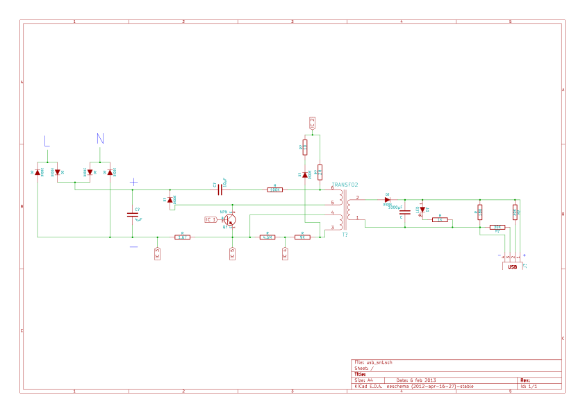

Persönliche Seite #3033549
Auch fehlt eine Sicherung zwischen Netzstecker und Schaltung, sowie eine
Regelung der Ausgangsspannung auf der Sekundärseite. In Grenzen kann man
das durch eine dritte Wicklung beim Flyback ausgleichen.
Die Sekundärseite ist falsch abgezeichnet. Der Laststrom fließt nicht
durch die LED und den Kondensator.
Auch auf der Primärseite ist einiges falsch gezeichnet.
Es dürfte sich um einen Flyback handeln.

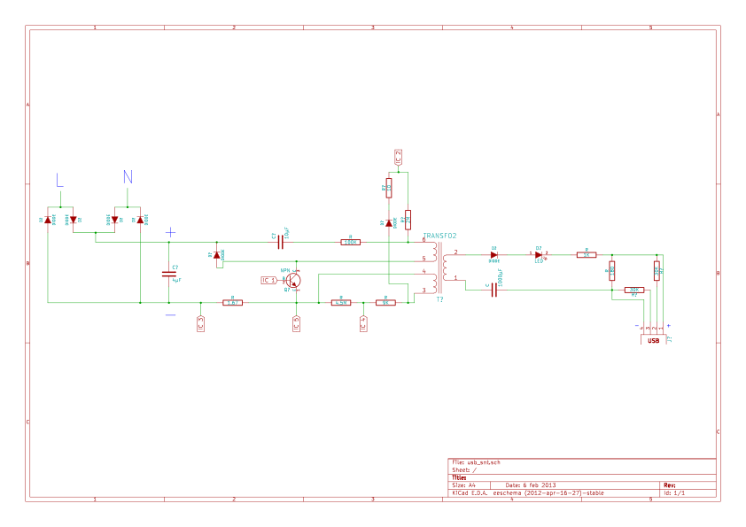

OP #3033600
Die Sicherung ist sogar vorhanden. Ist auf dem Bild aber schlecht zu
erkennen und ich habe sie nicht mit in die Schaltung aufgenommen (oben
mittig).
Absolut korrekt. Das hatte mich sowieso schon gewundert als ich mir das
Schaltbild angeschaut hatte.
Da steig ich leider nicht mehr so ganz durch. Ist aber sehr gut möglich.
Die Sekundärseite hab ich mal nachbearbeitet. LED und LED-Vorwiderstand,
als auch der Kondensator sind natürlich parallel und nicht seriell
geschaltet.
Flyback bzw. Sperrwandler scheint wohl ganz gut zuzutreffen. Da wird
dann also die Induktivität des Trafos als Speicher genutzt und auf eine
externe Speicherdrossel verzichtet. Na dann hab ich ja was draus gelernt
und kann das Zeug ruhigen gewissens entsorgen :D

Persönliche Seite #3033678
Es wird Energie im Trafo gespeichert, aber er wirkt nicht wie ein
LC-Ausgangsfilter. Ich habe gerade den Artikel hier etwas verfeinert und
jetzt ist es dort gut erklärt:
http://de.wikipedia.org/wiki/Sperrwandler#Funktionsweise

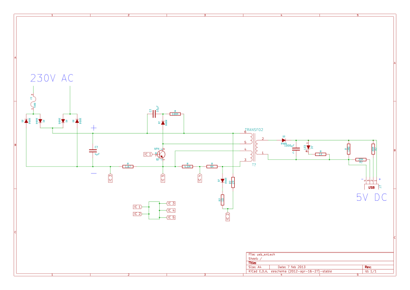

OP #3034252
Ich hab nochmal über die Platine geschaut und den ein oder anderen
Fehler berichtigt. Was der 5-beinige China IC genau macht weiß ich
nicht. Man kann aber jetzt immerhin erahnen wie das Netzteil
funktioniert hat.

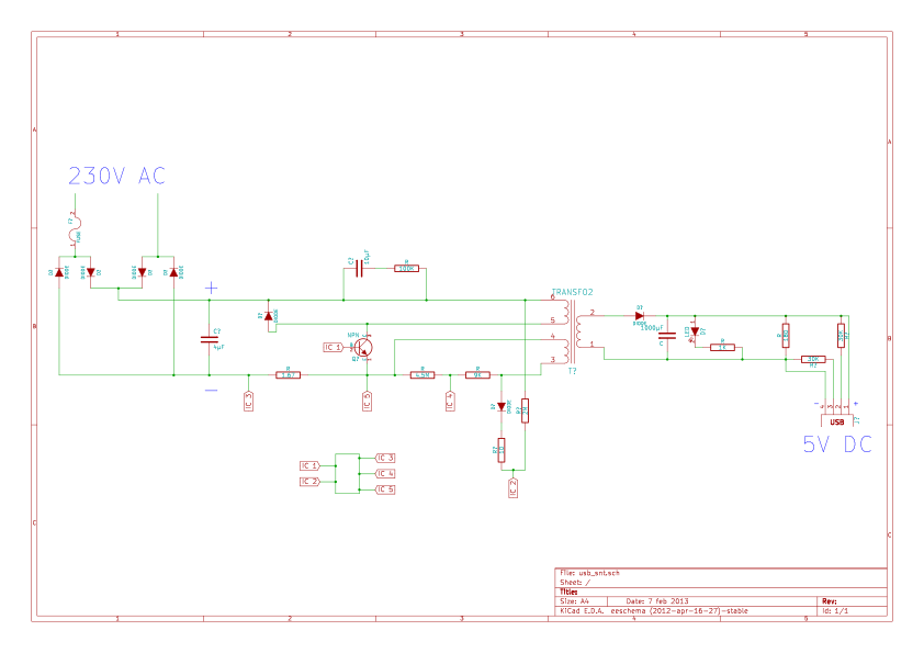

OP #3034308
A. K. schrieb:
> Das RC-Glied oben dran würde ich noch mal überdenken. ;-)
Aaahhh... Ich werd wohl nie ein Reverse-Engineer werden :D
Wer misst, misst Mist.
Oft sagt mir mein laienhafter Verstand: Das ist völliger Schmarrn aber
dann denk ich mir, dass ich halt keine Ahnung habe und das so schon
passen muss.
Hoffentlich passts jetzt so.

Persönliche Seite #3034728
> usb_snt.svg
Sieht ganz gut aus.
Links oben die Sicherung, dann Grätzbrücke und Ladeelko.
Wicklung 5-6 wird mit dem Transistor an die Eingangsspannung gelegt. Der
1,67 Ω Widerstand dient als Shunt um einen Überstrom zu erkennen. Daher
ist der IC vorher und nachher angschlossen.
Um die Streuinduktivität zu entmagnetisieren, und eine Überspannung am
Transistor zu vermeiden, ist die RCD-Klemme oben. 10µF dafür kommt mir
allerdings etwas viel vor. RCD für Resistor-Capacitor-Diode.
Auf der Sekundärseite Die Gleichrichterdiode mit einem Elko und 180 Ω
Mindestlast. Dazu eine Led und die Widerstände, mit denen der max. Strom
kodiert wird.
Der IC hat Masse an IC3, und Vcc an IC2. Am Anfang wird er über den 2 MΩ
Widerstand versorgt. Wenn der Wandler dann läuft, verhält sich Wicklung
3-4 wie eine zweite Sekundärwicklung und der IC versorgt sich selbst.
Über den Spannungsteiler bei IC4 wird die Spannung an der zweiten
Sekundärwicklung gemessen, um die Ausgangsspannung etwas zu regulieren.
Der Transistor ist wahrscheinlich ein N-Mosfet.
