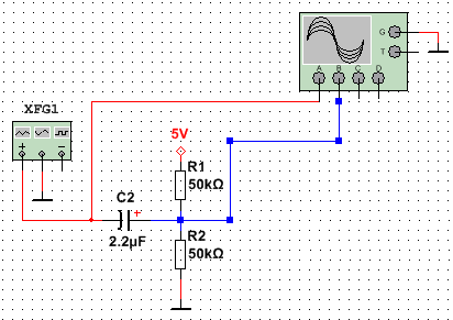

ich versuche gerade einen Teil einer Schaltung zu verstehen.
Was die Schaltung macht, habe ich bereits durch Simulation rausbekommen.
(Schaltung siehe Anhang)
Die Schaltung entfernt mit dem Kondensator einen ewtl vorhandenen Offset
vom Eingangssignal (Funktionsgenerator).
Anschließend wird das Eingangssignal um ein durch R1 und R2 festgelegtes
Verhältnis von 5V erhöht.
Nun mein eigentliches Problem:
Ich versuche diesen Teil zu verstehen und habe mir dazu die
Ausgangsspannung in Abhängigkeit der Eingangsspannung aufgestellt (w =
Kreisfrequenz).
Ua = R2/(R1 - 1/(jwC)) * 5V + ( R2/(R2 + 1/(jwC)) - R2/(R1 - 1/(jwC)) )
* Ue
Allerdings hilft mir das für mein Verständnis garnicht weiter.
Ist die Eingangsspannung konstant gleich 0V, dann schließe ich aus der
Funktion oben, dass die Ausgangsspannung R2/(R1 - j*inf) also 0 wäre.
Aber in der Simulation ist dies nicht der Fall.
Wie kann ich also aus der Gleichung das Verhalten der Schaltung ablesen?

Für deinen Fall mit der Eingangsspannung Konstant 0V, wirkt C2 wie eine
Sperre - Minus hat er 0V und seine Plus seite an 2,5V. Er lädt sich also
auf 2,5V auf und dann passiert nichts mehr. Am Oszilloskop Kanal B
siehst du also eine ansteigende danach konstante Spannung bis 2,5V.

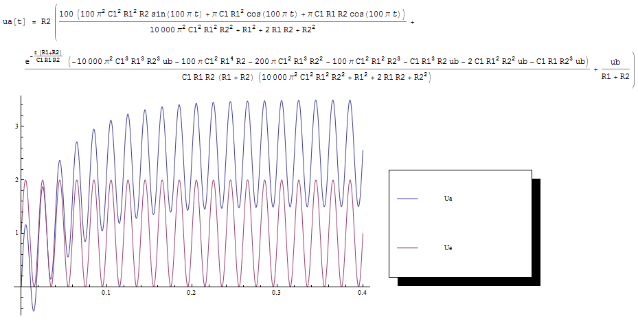

1) Das ganze simuliert ... das Resultat im
2) erstmal habe ich die konkreten Werte der Bauteile eingesetzt, damit
sich die Formeln etwas vereinfachen.
Also:
R1 = 50*10^3;
R2 = 50*10^3;
C1 = 2.2*10^-6;
Ub = 5;
            (Ue*s*R2*C1)                (Ub*R2/R1)
aus  G = --------------------   +  --------------------
         (1 + R2/R1 + s*R2*C1)     (1 + R2/R1 + s*R2*C1)
wird also
G = 250000/(100000 + 5500*s)+ Ue * (5500*s)/(100000 + 5500*s)
3) das Eingangssignal
freq = 50;
offset = 1;
Ue = Sin[2*Pi*freq*t] + offset;
4) Ue Laplacetransformiert
         1         100*Pi
L{Ue} =  -  +  --------------
         s     10000*Pi^2+s^2
5) L{Ue}*G ... das wird dann ne sehr unhandliche Formel ... aber wird
schon stimmen, was Matematica da berechnen ...
          (98696+s (314.159+s)) (5+0.11*s+0.11*s*Sin[100*Pi*t])
L{Ue}*G = ----------------------------------------------------
                   (2+0.11*s)*s*(98696+s^2)
6) L^-1{ L{Ue}*G } = Ua wird dann richtig unhandlich ... die Formel ist
aber im Anhang
... fertig ... dann noch plotten und das Ergebnis ist auch im Anhang.

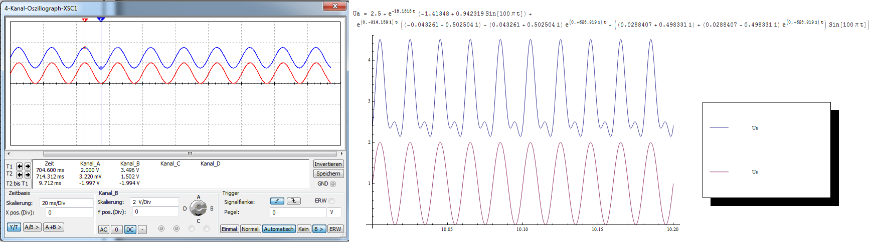

Allerdings weicht das Resultat doch recht stark von der Simulation ab
In der Simulation ist das Ausgangssignal zwischen rund 1,5V und 3,5V und
sieht nach einem reinen Sinus aus ...
In der Berechnung ist das Ausgangssignal zwischen rund 2V und 4,5V und
sieht garnicht nach einem reinen Sinus aus ...
... was habe ich falsch gemacht?

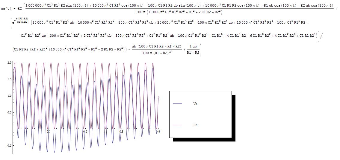

OP #3069457
... ich glaube, ich habe den Fehler gefunden ...
Die Funktion die ich als G bezeichnet habe ist nicht die (wie von mir
angenommene) Übertragungsfunktion.
Ich bin jetzt aber erstmal klar gekommen und habe ein Plot erzeugen
können, das richtig ist.

Die Formel ist im Anhang zu sehen. Schön zu sehen ist auch der Term
den wir ganz zu Anfang berechnet haben.

Die Laplacetransformierte von
multipliziert und zurücktransformiert ergibt aber eine völlig andere
Funktion und folglich einen komplett anderen Plot (siehe Anhang)?
Ich versteh nicht warum?!
