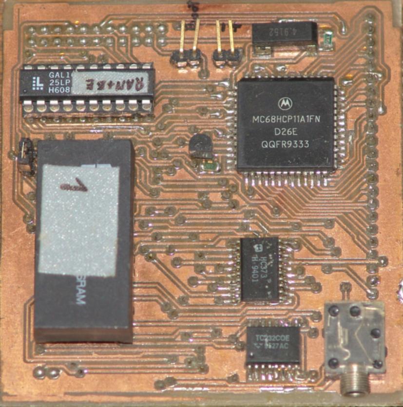

Ich hatte mal den HC11 programmiert. Anbei ein Selbstbau-Board.
Ist schon viele Jahre her. Richtig viele und ich habe schon alles
vergessen.
Damals hatte ich das Board über EEPROM programmiert. War ziemlich
lästig, daher hatte ich später ein NV-Batterie-RAM mittels GALEP
programmiert. Debug-Ausgabe war der UART. Die Ansteuerlogik EEPROM/NVRAM
ist im programmierten GAL.
Nix mit Debuggen oder Emulator.
Die Empfehlung: Redesign der HW und die alte SW (sofern in C
geschrieben) portieren. Ich habe so etwas schon einige male von einem
8051 auf einen STM32F407 gemacht.
