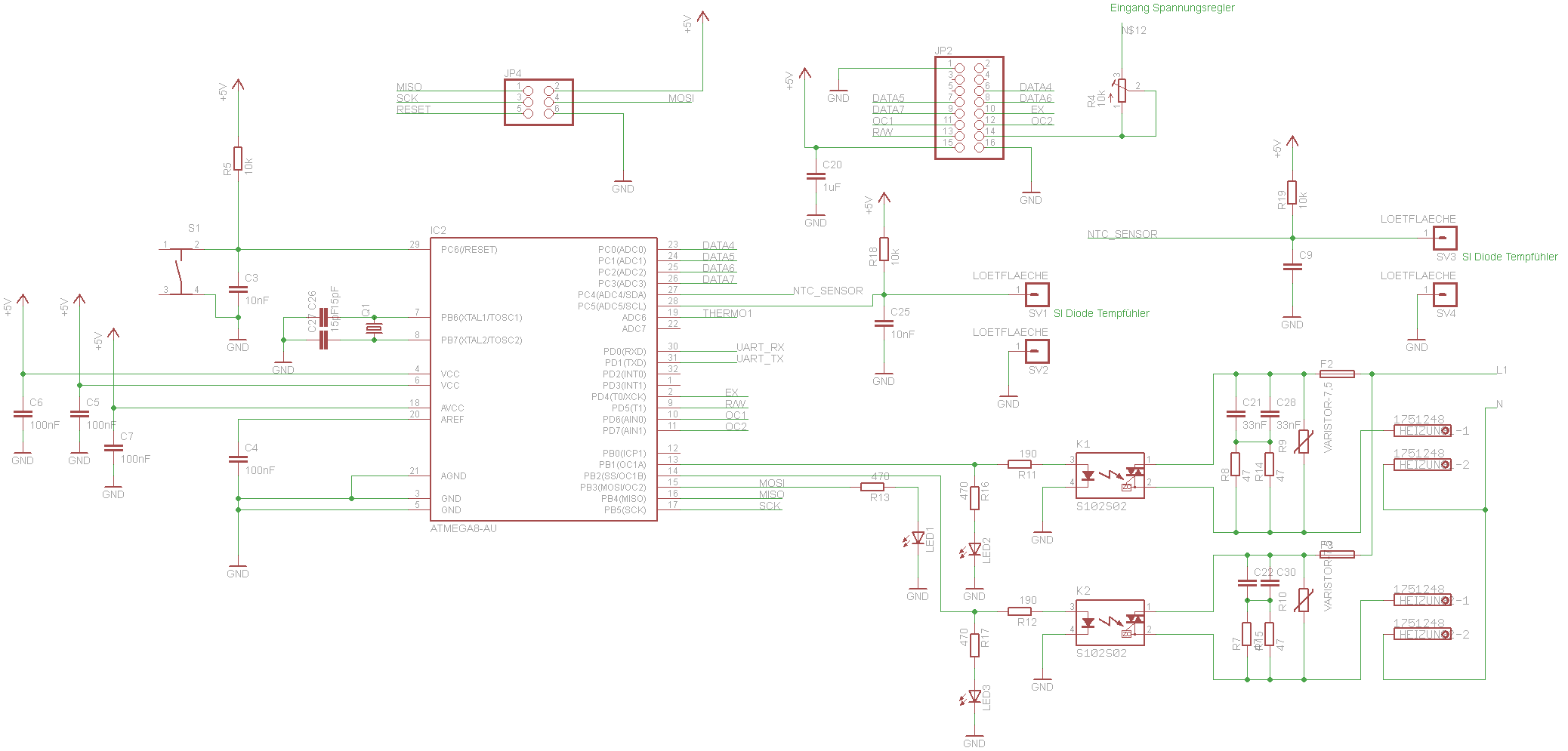

habe gerade meinen ersten Entwurf für einen Reflow Controller fertig
gemacht und bin mir noch etwas unsicher bzgl der Trennung von Signal
Kleinspannung und Netz.
Kann man das so machen ?

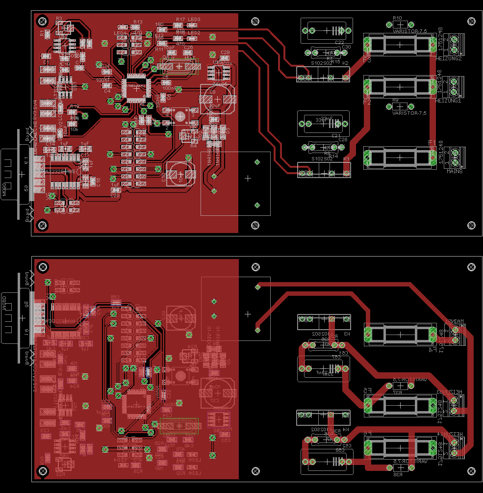

Macht es vielleicht Sinn, zwischen Kleinspannung / Netz eine Bahn Kupfer
zu bringen, die mit PE verbunden ist ?
Wenn alles schlecht ist, gebt mir Saures. Ich vertrage das ;-)

zwischen Netz und Kleinspannung sieht das recht ordentlich aus, aber die
Klemmen sollten für 230V ein Rastermass von 7,5 oder 10mm haben (auch
wenn auf den Klemmen draufsteht 230V - die Klemme ist vielleicht ok,
aber der Abstand der PADs auf der LP nicht). Ausserdem ist bei R37 am
linken Pad die Leiterbahn unnötigerweise zu nah dran.

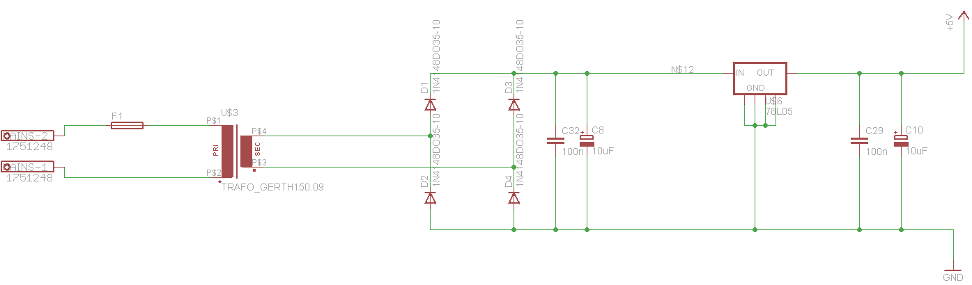

Dem Trafo würde ich grössere Pads spendieren, sonst fliegt er raus, wenn
man die LP mal fallen lässt (machen LP-Trafos gern).
Gruss Reinhard

Nur welchen R37 meinst Du ?
Macht es Sinn zwischen 5V und 230V eine PE Bahn zu legen ?
Kriege ich Probleme, wenn verschiedene Netz-Potentiale auf der Ober- und
unterseite liegen ? Sind ja dann nur 1,5mm Abstand. Oder gleicht das uR
des FR4 die Strecke aus ?

Theoretisch geht das so,
praktisch könnte man die Massefläche unter dem Trafo wegziehen
und dessen Pads grösser machen.
Noch praktischer ist die Frage "Massefläche ?".
Du hast irgendwo auch fälschlicherweise gelernt, daß man sich
um die Stromführung bei Masse keinerlei Gedanken machen muss
weil man hinterher einfach alles mit Masse zugiesst.
Falsch. Lege deine Masseleitungen bewusst, also so, dass der
Strom über eine nicht die andere beeinflusst, und baue nur
dort Abschirmungen durch eine Massefläche auf der anderen
Seite, wo diese auch abschirmend wirkt.

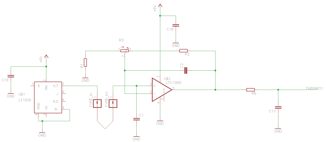

Die Schaltung selbst könnte man auch noch einfacher machen.
Linear Tech freut sich zwar wenn du deren LT1025 einbaust,
aber einfach die Kaltstellentemperatur im uC abziehen wäre
billiger, dann tut es jeder Tempsensor.
Ein weiterer Tip: Lege die DB9 Buchse auf den Teil der
Platine wo du derzeit keine Massefläche hast (lässt sich
durch Verschiebung der Bauteile dort leicht hinbekommen
unter genügendem Abstand zur 230V Seite), dann zerfällt
deine Platin in eine komplett in SMD und eine komplett in
THT, die THT lässt sich dann sogar einseitig routen,
und teile die Platine entzwei, verbunden mit 90 Grad
Steckern über die 10 Leitungen gehen oder sogar die SMD
Platine senkrecht in die THT Platine stecken und mitverlöten.
Das reduziert die Kosten bei der Fertigung.
