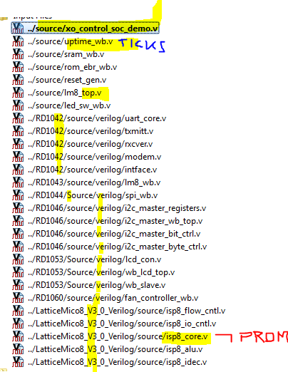

Persönliche Seite #3037559
Jan schrieb:
> Momentan weiß ich nicht mehr so richtig weiter, wo der Fehler sein
> könnte. Bin noch relativ neu in der Programmierung von FPGAs, deswegen
> würde ich mich sehr über Hilfestellung oder irgendwelche konstruktiven
> Tipps freuen.
> Vielen Dank.
Du kannst dich auf der Lattice Webseite registrieren, nur somit hast du
Zugriff auf  geproofte Ref-Desig-s. (zu modden testen lernen )
Z.B MachXO Controll Developer Kit. oder MachXo2 Dev. Kit.
Ich habe mit den Lattice MachXO Ref-Designs speziell
Verilog getestet, die gehen super.
Gruss Holger.
Das ist das Ref- für MachXO den du einfach auf den Altera mit
PIN-Anpassung adaptieren kannst.
 Uart_core .... Siehe Bild: Holg_rd1042.PNG
