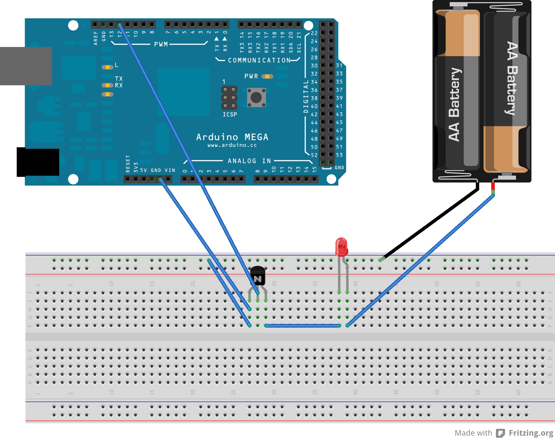

Moin, Ich habe mir ein paar bs170 fet transisroten bestellt um damit einen laser über einen arduino mit Strom zu versorgen. Im Gebiet Transistoren bin ich aber noch nicht der schlauste. Als ich ihn einfach mal in die Schaltung gebaut habe hat der laser geleuchtet ohne dass eine Spannung am gate liegt. Dann den nächsten genommen, anderer um eingebaut und tada es leuchtet nicht. Dann per arduino 5v an gate gelegt und der laser leuchtet aber das blieb auch so, egal ob danach Spannung am gate war. Könnt ihr mir helfen im Umgang mit transistoren? Der laser hat übrigens 3-5v. Ich benutze 4.5v. Vielen dank und gruss DJburner

Pulldown? Schaltplan?
Das Gate offen zu lassen gilt bei MOSFETs als unhöflich. Das Ergebnis ist undefiniertes Verhalten.
Schaltplan? Da ist nicht viel. Arduino an gate. 4.5v Batterie an den laser und der laser an den transistor. Und prx, was meinst du mit unhöflich?
A. K. schrieb: > Das Gate offen zu lassen gilt bei MOSFETs als unhöflich. Das Ergebnis > ist undefiniertes Verhalten. ...und möglicherweise Beschädigung des Fets. Gruss arald
Und was meinst du mit gate offen lassen? Es gibt doch nur auf und zu? Oder ist das anders wie bei den normalen Transistoren?
Patrick Star schrieb: > Und was meinst du mit gate offen lassen? Das heisst, den Anschluss frei in der Luft hängen zu lassen. Gruss Harald
Es offen zu lassen = nicht zu beschalten. Und ja, es gibt mehr als auf und zu, nämlich halb auf in allen Zwischenstufen. 100K Pulldown-Widerstand zwischen Gate und Source/GND.
Patrick Star schrieb: > Arduino an gate. > > 4.5v Batterie an den laser und der laser an den transistor. Wo ist der Drain und wo die Source angeschlossen?
Tipp: MOSFET verkehrt herum leitet immer. Ist ne Diode drin.
Nico ... schrieb: > Patrick Star schrieb: >> Arduino an gate. >> >> 4.5v Batterie an den laser und der laser an den transistor. > > Wo ist der Drain und wo die Source angeschlossen? An die 4.5v Batterie und an die Masse des arduinos.
A. K. schrieb: > Tipp: MOSFET verkehrt herum leitet immer. Ist ne Diode drin. Sehr guter Tipp :P Ich dachte die blockiert den Stromfluss. Merke gerade dass das sinnlos wäre
Bild wär besser. Was du grad beschrieben hast klingt nicht nach Laser sondern nach gesteuertem Kurzschluss.

Auch Star-Poster sollten Schaltpläne zeichnen & vorweisen. Ansonsten: der BS170 hat u. U. eine hohe Schwelle bei der er schaltet.
Patrick Star schrieb: > An die 4.5v Batterie und an die Masse des arduinos. Und wo ist da die Laserdiode?
Davis schrieb: > der BS170 hat u. U. eine hohe Schwelle bei der er schaltet. Mit 4,5V ist der glücklich und zufrieden, wenn eine seiner Grösse angepasste Last dran hängt.

So siehts ungefähr aus. Aber statt LED einen laser und statt 3v 4.5v batterie. Nein der Laser hat (noch) 5mw. Der Stärkere ist noch nicht da. Aber ich habe Schutzbrillen für die jeweiligen Wellenlängen, keine Sorge :P
Der BS170 ist verkehrt herum drin! Drain und Source sind vertauscht!
Nico ... schrieb: > Der BS170 ist verkehrt herum drin! Drain und Source sind vertauscht! Oh, das ist gerade nur in der Zeichnung so, sry
Sicher, dass der Laser mit einer konstanten Spannung betrieben werden darf? Muss das nicht eher ein konstanter Strom sein? Also Vorwiderstand oder KSQ?

Frank M. schrieb: > Sicher, dass der Laser mit einer konstanten Spannung betrieben werden > darf? Muss das nicht eher ein konstanter Strom sein? Also Vorwiderstand > oder KSQ? Dafür sorgt der Treiber der Lasserdiode. Ich schliesse ja nicht direkt die Laserdiode an den Transistor an.
Patrick Star schrieb: > So siehts ungefähr aus. Led ohne Vorwiderstand?

A. K. schrieb: > Funzt heute nicht mehr. Für den Darwin Award musst du schon mehr tun als > nur deine Augen in einen Laser halten. Abwarten :) Patrick Star schrieb: > Dafür sorgt der Treiber der Lasserdiode. Ich schliesse ja nicht direkt > die Laserdiode an den Transistor an. Was ist denn das für ein Treiber? Wäre schon noch praktisch, so ein ganzer Schaltplan..
Udo Schmitt schrieb: > Patrick Star schrieb: >> So siehts ungefähr aus. > > Led ohne Vorwiderstand? Das Programm kannte Laser nicht also habe ich eine Led an stelle des Laser Modules hingemacht.
Ist der Arduino-Pin auch sicher als Output geschaltet? Ein Pulldown-Widerstand (100kOhm bis 1MOhm reicht) am Gate bringt da Klarheit. Solltest Du sowieso einbauen. Das verhindert ein Aufblitzen des Lasers beim RESET (wenn der ATmega noch als Input geschaltet ist). Entweder kannst Du dann per Programm den FET steuern oder der Laser bleibt dunkel - wegen des Pulldowns.
Frank M. schrieb: > Ist der Arduino-Pin auch sicher als Output geschaltet? > > Ein Pulldown-Widerstand (100kOhm bis 1MOhm reicht) am Gate bringt da > Klarheit. Solltest Du sowieso einbauen. > > Entweder kannst Du dann per Programm den FET steuern oder der Laser > bleibt dunkel - wegen des Pulldowns. ja klar, per pinMode(12, OUTPUT);
Und der Laser blitzt im 1/10 sec-Takt, egal ob der Output des ATmegas gerade auf High oder Low eingestellt ist? Lass Dir doch nicht alles aus der Nase ziehen... Am Anfang hörte es sich noch so an, als ob Du einen Laser an einen FET angeschlossen hättest und das Gate unbeschaltet gelassen hättest. Du hast es nämlich verschwiegen. Die Formulierung "egal ob danach Spannung am gate war." hört sich nämlich so an, als ob Du einmal 5V und einmal gar nix am Gate angeschlossen hattest. 0V (also Low) ist nämlich auch eine Spannung, während "keine Spannung" eher ein offenes Gate meint. Ich nehme an, Dein FET ist durch Deine Experimente bereits hinüber.
Weiss ein Transistor wenn 0v angeschlossen sind oder ob da nichts ist? Also ich habe alles Mögliche Probiert. Immer mit 0v und nichts. Könnt ihr mir mal Erklären unter welchen Bedingungen er genau schaltet? 5v müssen am gate anliegen oder? Beim Blinken war nichts angeschlossen. nur source und drain
