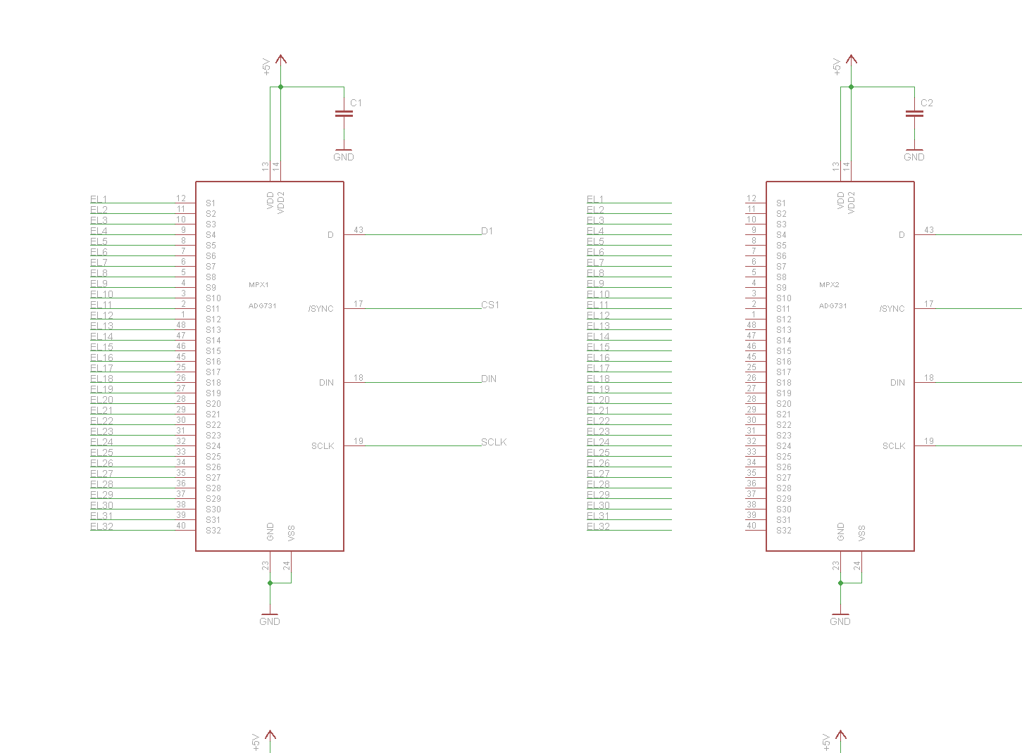

OP
Dann habe ich mich falsch ausgedrückt.
Eagle zählt mit N$1, N$2, ...
Wenn ich aber die ersten Netze mit Netz1, Netz2, Netz3, .. benannt habe
und dann kopiere, gibt mir Eagle im Augenblick Kopien von Netz1, Netz2,
Netz3, ..
Ich würde aber gerne bei Einfügen Netz4, Netz5, Netz6 sehen.
Ich bin mir fast sicher, dass es irgendwie geht, habe nur vergessen wie.
Grüße
Torsten

OP
Hallo nochmal
genau das macht meine Version 5.6.0 nicht
Wenn ich eine Gruppe von Netzlinien (benannt von EL1 bis EL32) von einem
baustein eintweder mit "Group+Copy" kopiere und einfüge ODER AUCH mit
"Group+Cut+Paste" kopiere erscheint am Mauscursor wieder eine Gruppe von
Elementen von EL1 bis EL32 und eben nicht von EL33 bis EL64.
Habe mal ein Bild angefügt.
Muss man beim kopieren noch andere Tasten gedrückt halten, oder
ähnliches ?
Danke
Torsten
habe mich gerade gespielt, und herausgefunden, dass es nur geht wenn
keine Labels gesetzt sind. Wenn du also nur die Netzlinien L1 und L2
hast ohne Labels und diese kopierst sind die neu eingefügten L3 und L4.
Hast  du jedoch Labels gesetzt, egal ob du sie mitkopierst oder bei der
Gruppierung nicht mit auswählst bekommst du das exakte Abbild der von
dir kopierten Linien, also wieder L1 und L2 in meinem Beispiel.
Du müsstest also alle Labels löschen und dann kopieren und wieder labels
einfügen - oder gleich die kopierten umbenennen.
OP
danke für Deine Zeit und Deine Versuche !!!
Mit anderen Worten:
Man kann mit der Funktion Netze kopieren nicht wirklich Zeit sparen, da
man sie sowieso alle noch einmal anpacken muss. Und die N$... Namen
belassen macht ja auch meistens keinen Sinn, da diese Namen keinerlei
Aussagekraft haben.
Danke :-(
Kann man doch?
Die ersten 3 Netze bennen, group, copy, paste, ein paar mal wiederholen
und dann einfach noch per label alle Netze anklicken und fertig bist du?
Das ist bestimmt schneller, als 60 Namen zu verteilen!
