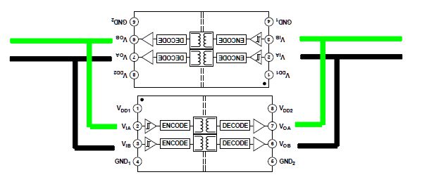

Ah, mir ist da grade was aufgefallen der adum 120X ist nicht
bideirektional.
Kann ich da zwei 1201 nehmen? Also eins für die Umsetzung vom Gerät zum
Bus und ein IC für die Gegenrichtung. Die beiden High Ports verbinde ich
und fertsch. Bauch ich mir da grade eine Schleife die schwingt?
Obacht, ich bau mal fix ein Bild, sonst bekommt man ja einen Knoten im
Hirn :)
Ich seh schon.
Hallo Clemens, deswegen war ich von der Lösung ohne Transiver die gerade
kurz vor meinem geistigen Auge auftauchte begeistert ....
Ich denk der NUP2105 löst mein aktuelles Problem. Wenn aber einer soviel
gedult und Interresse hat das Problem mit mir zu lösen wäre ich trotzdem
dankbar, man weis nie wo man es nochmal braucht.

Ich schrieb adum1201, dieser ist bi-direktional. Im Gegensatz zum
adum1200, welcher uni-direktional ist.
Jens schrieb:
> Auf den ADUM1201 könnte ich dann direkt die CAN Signale legen, oder?
> Einen Tarnsiver an sich brauch ich ja dann eigentlich garnicht, da meine
> Geräte alle CAN Ports haben.
Doch, Transceiver ist dennoch nötig.
Dann nimm den schon beschriebenen iso1050.
