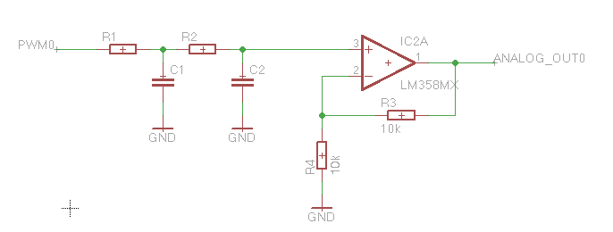

brauche für eine Platine mit einem mega64 mehrere pwm Ausgänge. Ich will
eine Spannung zwischen 0 und 10V einstellen können.
Habe mir die angehängte Schaltung überlegt.
Nun kommt die Frage HardwarePWM oder SoftwarePWM. Ich brauche definitiv
einen 10bit Timer für andere Zwecke.
Habe mich noch nicht wirklich viel mit PWM beschäftigt. Welche Pins
würde ich mit HW-PWM benutzen? Was für eine Schaltfrequenz muß ich
anlegen, um mit der dargestellten Schaltung eine gute Stabilisierung zu
erreichen? Mit welchen RC-Werten?
Danke Schorsch

Pins werden abhängig vom Controller verwendet steht auch im
entsprechenden Datenblatt. Pro Timer gehen meist 2 PWM Ausgänge.
Hardware ist sehr einfach zu Implementieren, steht im Datenblatt des µC.
Einfach den Vergleichswert ändern und schon ändert sich das Pulspausen
Verhältnis.
Was willst du denn für eine Restwelligkeit erreichen? Wie dynamisch soll
sich die PWM ändern.
Schaltfrequenz würde ich immer so viel nehmen wie es bei gewünschter
Auflösung möglich ist. Es sei denn es sprechen Gründe dagegen.

Restwelligkeit: So wenig wie möglich, keine Ahnung, wie wenig ist
möglich? Sind kleiner 10mV ok?
"0 auf 100" in 1-2ms wäre schön.
Danke
Georg

Hab mal ein bisschen gegoogled....
mit einem RC-glied 2nd Order, liegt die Restwelligkeit wohl bei 10-3
(10mV in meinem Fall) wenn f*R*C ~ 5 ist.
Dann bleibt mir ja quasi nur der HW-PWM übrig? Oder? Wollte ich das der
SW machen, und ich müsste ich den Timer mit der halben CLK-frequenz
laufen lassen, um an halbwegs akzeptable RC-Werte zu kommen. Ich
schätze, dann macht dann wohl nur Sinn mit HW PWM.
Georg
Dann wird du dich von deiner Serienschaltung zweier einfach RC-Tiefpässe
trennen müssen. Mit Tschebyscheff-Filtern höherer Ordnung geht da
wesentlich mehr, ohne dass dein DA-Wandler jegliche Dynamik einbüßt.
