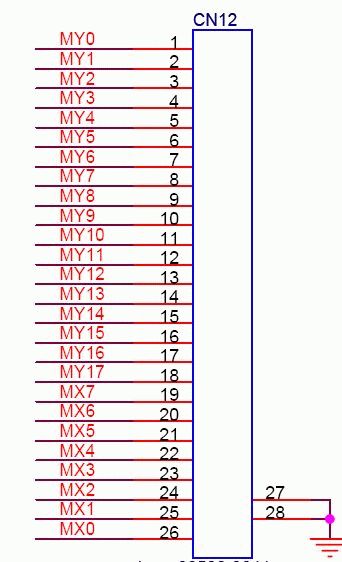

von Pawel a. (paulusplu)
Es ist sicherlich möglich, dass die Tastatur hin ist. Aber ich würde den
Konnektor am Mainboard auch untersuchen. Zum Waschen von klebrigen,
süßen Stoffen kann man heißes Wasser mit normalem häuslichem
Abwaschmittel gebrauchen, dann aber muss man das Ding nur mit heißem
Wasser und dann auch mit Isopropylalkohol gut abspüllen. Die Matrix in
den Tastaturen kann vielerlei sein. Im Anhang die Pins am Konnektor
dieses Laptops. Man kann prüfen, ob der "Controller" immer noch
funktioniert, indem man einen Keyboard Tester laufen lässt und am
Konnektor die MX mit den MY schließt.
von Christoph (Gast)
Hallo nochmal,
also die Tastatur hat ohmisch wirklich keinen Durchgang.
Ich habe jetzt eben mal mein Multimeter an zwei Leitungen angeheftet und
dann alle Tasten der Reihenach betätigt. Egal an welche Leitungen ich
das Multimeter anklemme, ich habe nicht einmal einen Durchgang bekommen!
Als nächsten werde ich dann wohl heute abend zuhause mal versuchen, ob
ich im Editor einen Buchstaben angezeigt bekomme, wenn
unterschiedlichste Leitungen Brücke.
Ich hab mich gesten nicht getraut da ich nicht wußte wie eine soltes
Tastatur funktioniert. Wenn aber mal drüber nachdenkt kann es nur eine
Matrix sein, so flach und schmal wie die Tastatur ist...
Dankeschön für Eure Hilfe!
Es gibt Matrixtastaturen mit integrierten Dioden; falls Du
zufälligerweise Dein Multimeter falschrum angeschlossen hast, misst Du
nichts. Auch kann es sein, daß die Folienkontakte recht hochohmig sind,
Du also besser im Widerstandsbereich messen solltest.
