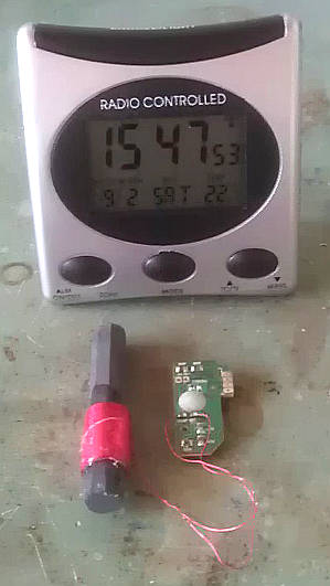

Hallo Forum,
auf der Suche nach einem günstigen DCF77-Modul bin ich über den
Funkwecker WT-221 T von Technoline gestolpert.
Vorteil:
Für knapp 9€ bekommt man ein schönes, kleines Modul und einen auch ohne
Modul funktionierenden Wecker inkl. Raumtemperaturanzeige und zwar ganz
ohne Versandkosten :-)
Meine Frage:
Hat irgend jemand von euch schon Erfahrungen mit dem Modul aus diesem
Wecker sammeln können?
Ich werde dieses Wochenende versuchen, das Modul an meinem Testboard zum
Laufen zu bringen.
Langfristiges Ziel ist es, meiner Wordclock damit ein Zeitnormal zu
verpassen.
Gruß Andreas

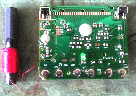

#3037580
Andreas K. schrieb:
> hier das gute Stück und sein Ursprung.
> Das tolle, es sind bereits vier Lötfahen für Vss, Vdd, PON und
> Datensignal vorhanden.
Wenn man ein solches, einzelnes Modul vorfindet, spricht sicherlich
nichts dagegen, es auch für eigene Projekte zu verwenden. Ich glaube
nicht, das die Module von Conrad, Reichelt usw. da wirklich besser
sind. Wenn das DCF-Modul allerdings nur ein Teil der Gesamtsteuer-
Platine des Weckers ist, wird es etwas schwieriger. Zumindest kann
man dann wohl den Rest des Weckers wegwerfen, wenn man das DCF-Modul
ausgesägt hat.

OP #3042721
> ausgesägt hat.
Bei diesem Wecker weist die PCB sogar schon eine Bruchkante um das Modul
auf, so daß das Modul prinzipiell von Hand ausgebrochen werden könnte.
Möchte man jedoch die Lötfahnen nutzen, ist es sinnvoller die PCBs
mittels Laubsäge vorsichtig zu trennen.
Der Wecker funktioniert übrigens auch ohne Modul, da die Uhrzeit manuell
eingestellt werden kann.
Zur Funktionsweise des DCF-Moduls:
- Betriebsspannung: 3V - 4,7V (im Wecker 3V, auf der PCB mit 4,7V
beschriftet)
- PON-Eingang: invertiert, muß auf Vss gelegt werden, damit das Modul
arbeitet
- Ausgansspannung: ca. Vdd (kann ich zur Zeit leider nicht genau
bestimmen, da mein Oszi seinen Geist aufgegeben hat)
- Ausgangsstrom: Low-Current LED (2mA) lässt sich problemlos direkt
treiben
Die Detektierung der Ausgangssignale mittels µC funktioniert tadellos.
Gruß Andreas

Gast #3098606
Andreas K. schrieb:
[Bild]
Das ist ja mal ein wirklich interessantes Modul. Da steckt
höchstwahrscheinlich schon eine komplette Uhr incl. Ansteuerung eines
LCD drinne. Man beachte die Kontaktreihe am oberen Rand.
Wäre mal interessant, ob sich da die typischen Mux-Muster eines LCD
nachweisen lassen.
