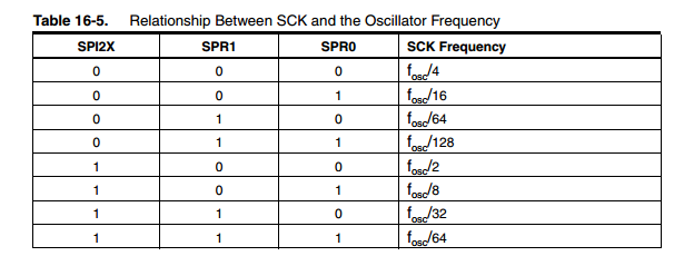

Gast #3036026
Wäre es möglich, dass die SCK Rate beim ATMEGA644 entgegen dem
Datenblatt NICHT die fosc/2 schafft?
Bei:
SPCR = (1<<SPE)|(1<<MSTR);
Habe ich (wie im Datenblatt beschrieben -> siehe Anhang) einen Vorteiler
von 4. Will ich nun aber
SPCR = (1<<SPE)|(1<<MSTR)| (1 << SPI2X);
Habe ich einen Vorteiler von 16?
Wo liegt mein Denkfehler?
Gast #3036064
Ach so.. das konnte ich jetzt irgendwie nicht rauslesen.
Habe mich allerdings schon gewundert, warum nur die Bits SPR1 und SPR0
in der Beschreibung erwähnt werden.
Ein bisschen undurchsichtig, finde ich.
Danke nochmals für eure Hilfe, jetzt läuft alles wie ich wollte!
8 Bit in 800ns, perfekt.
#3036092
Du darfst in dieser Beziehung NIE nach den Tabellen gehen. Egal ob SPI
oder Timer oder ADC oder UART oder ...
Die Tabellen sind immer nur die logische Zusammenfassung von
Configurationsbits. Aber das bedeutet nicht, dass sie auch im selben
Register beheimatet sind.
Aus den Tabellen entnimmst du nur die Information, welche Bits du
brauchst und dann gehst du alle Register durch, bis du dasjenige hast,
in welchem das Bit beheimatet ist. Wenn du es in einem Register nicht
findest, dann ist es eben in einem anderen. Aber so viele
Konfigurationsregister gibt es ja bei einer Komponente nicht. Und die
sind im Datenblatt dann ja auch beim Modul alle aufgeführt.
> Die korrekte Schreibweise lese ich noch im Tut.
Das schreibt sich eigentlich ganz einfach
#define MOSI  PB5
#define SCK   PB7
#define SS    PB4
also einfach die Pinnummern aus dem Datenblatt. Dann passt es auch mit
   SPI = (1<<MOSI)|(1<<SCK)|(1<<SS);
