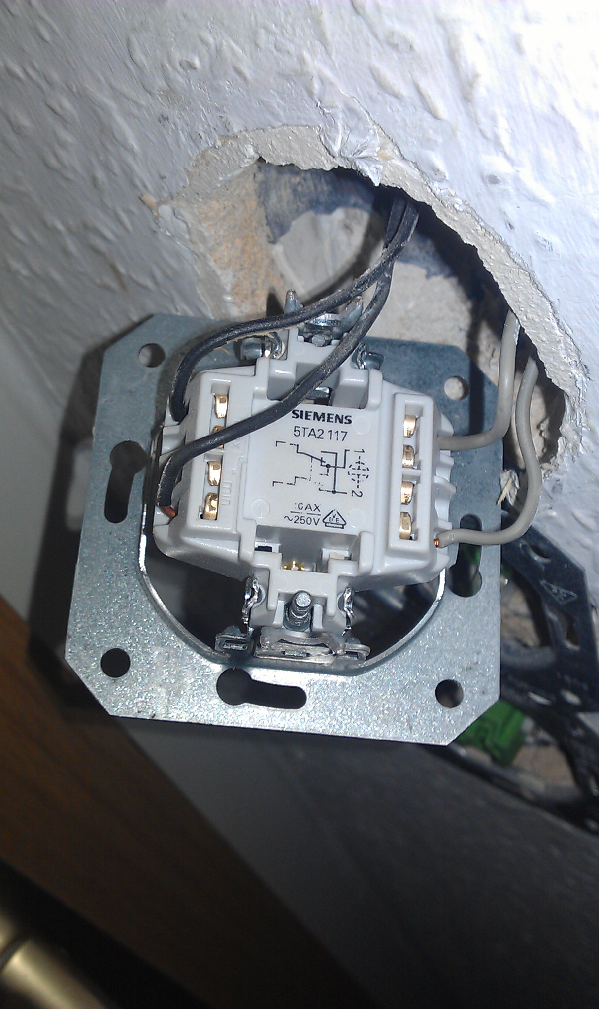

Servus Leute!
Hoffe hier auf Hilfe zu stoßen!
Also, ich habe im Flur zwei Deckenleuchten, beide schalten gemeinsam.
An der Eingangstür ist ein Kreuzschalter (Siemens 5TA2 117), im Flur
verteilt zwei weitere Aus Wechselschalter (Siemens 5TA2 156) verbaut.
Sobald der Kreuzschalter an der Wohnungstür geschaltet ist, sind die
anderen ohne Funktion.
Kann doch net so gewollt sein oder?
Darf dann immer erst im dunklen zu einem der Wechselschalter und den
schalten um Licht zu haben...
Grüße Hans

Tausche die Plätze so dass sich die Schwarzen und die grauen gegenüber
stehen, also z.B den Grauen rechts oben mit dem Schwarzen links unten
tauschen

Genau wie du sagst dachte ich mir das es gehört, und jetzt geht es auch!
Vielen Dank für die schnelle Hilfe!!!
