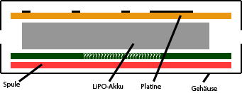

ich hoffe ich hab das ganze ins richtige Forum gepackt.
Ich stehe vor folgendem Problem: In ein Gehäuse soll (wie aus der Skizze
ersichtlich) eine Platine (ATmega, RFM70 und einige andere), ein
LiPO-Akku und eine Spule. Der Akku wird per Induktion über einen Royer
Converter geladen.
Vermutlich wird aber dem ATmega, dem RFM70-Modul und den anderen
Bauteilen die auf der Platine induzierte Spannung nicht unbedingt
gefallen. Die Platine wird denke ich mal ziemlich heiß werden (so wie
der Metallplatte an der ich mir grad die Finger verbrannt habe -.-) und
auch der Akku wird sich nicht sonderlich an dem Feld erfreuen.
Wie kann ich das ganze nach oben hin am besten Abschirmen (grüne Platte
in der Skizze), ohne dass die Abschirmung erhitzt wird? Mit einer
Ferritplatte?
Danke euch schon jetzt mal! :)
Michael
von Falk B. (falk)
@  Michael Niewöhner (c0d3z3r0)
>gefallen.
Nicht unbedingt.
>Ferritplatte?
Ja. Darüber eine dünne Kupferfolie (zwischen Ferritplatte und Akku), die
hält dann den Rest vom Magnetfeld ab.

von Michael (c0d3z3r0)
mse2 schrieb:
> Verstehe ich das richtig, dass das so ein Gerät ist, welches quasi
> wireless geladen wird?
> Sprich: Deine Spule bildet zusammen mit einer anderen, ausserhalb dieses
> Gerätes einen Trafo?
Richtig
> Wie ist denn die Spule beschaffen? Hat sie einen Ferritkern?
> Kann man diesen vielleicht so gestalten, dass er die Spule nach oben hin
> schirmt (Topfkern)?
Ist eine einlagige Flachespule ohne Kern, weil ich in der Höhe
eingeschränkt bin, da das Gehäuse in die Hosentasche passen soll. Ist
ein OKW Minitec ES
http://www.okw.co.uk/products/okw/minitec.htm

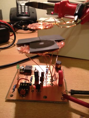

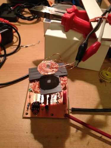

Gut, dann besorg ich mir jetzt mal ne Ferritplatte und probier das ganze
einfach mal aus :)
Muss jetzt aber erstmal auf die BC337-Bestellung warten, weil die mir
gestern abgeraucht sind -.-
Danke! :)
Die Ferritplatte wird sich wohl nicht so einfach schneiden lassen... Ich
müsste zwei Platten nehmen und von einer ca. 9mm abschneiden.
Alternativen zum Ferrit wirds wahrscheinlich keine geben, oder? Die
Frequenz liegt bei ca. 200-300kHz.

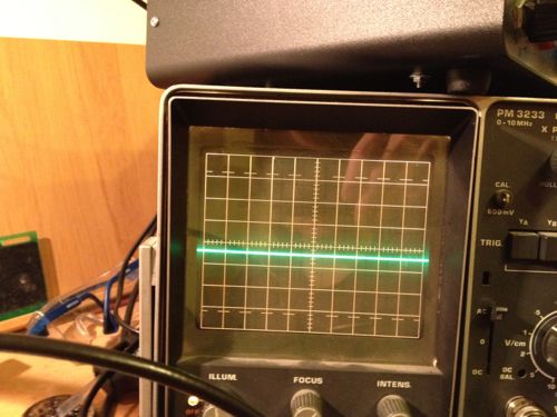

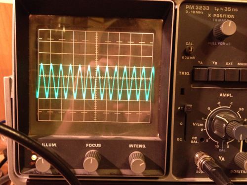

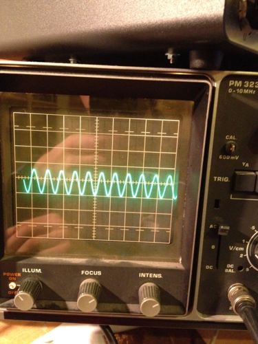

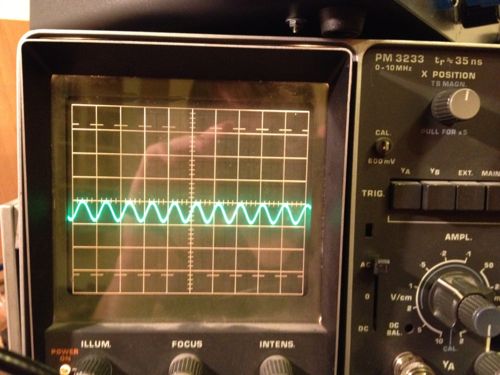

So, nachdem ich das ganze nun mit den Ferriten von Falk testen konnte,
muss ich feststellen: Es funktioniert nicht :-(
Die Ferrite bringen leider nicht den erwarteten Effekt, nämlich das
ganze abzuschirmen. Auch nicht wenn ich drei übereinander pack. Die
Kupferfolie allerdings schon.... Aber die alleine wird nach ner Zeit
dezent warm... Oben ein paar Fotos.
Oszi1: mit 3 Ferriten
Oszi2: ohne Ferrite, gleicher Abstand
Ideen?
Okay, also die Folie wird doch nicht sooo warm... zumindest nach ca. 2
Minuten
von Falk B. (falk)
Dann hast du was falsch gemacht, bei mir funktioniert das.
Ausserdem ist dein Aufbau im Bild FALSCH! Und die untere Spule zu groß!
Es muss so aufgebaut sein.
Platine
Akku
kupferfolie
Ferrit
Sekundärspule
Luft/ Gehäuse aus nichtleitfähigem Material
Primärspule
Sie sollten wenigstens so groß wie die zu schirmende Spule sein,
logisch.
> nämlich das
Pack sie mal NEBENeinander, um ausreichend Flächhe zu erreichen!
> Die
>dezent warm...
Naja, VOLLKOMMEN kalt bleibt sie nicht, aber sie glüht auch nicht. Bei
deinen angestrebsten Leitungen eher lauwarm.
Und wo ist da Kupferfolie?
Hmm, wenn ich die Primärspule so klein mach, wie eins von den Ferriten,
dann hat die noch 17 Windungen und die Sekundär ca. 8.
Ich werds später mal probieren.
> logisch.
>> nämlich das
Gerade ausprobiert, kein Unterschied
Die hatte ich anfangs mal weggelassen. Kann das ohne gar nicht
funktionieren?
von Falk B. (falk)
Glaub ich nicht. Du darfst das Ferrit NICHT zwischen die Spulen packen,
sonst hat das Magnetfeld "keine Lust", durch deine Sekundärspule zu
verlaufen. Mach den Aufbau wie beschrieben.
>funktionieren?
Der Sinn des Aufbaus Spule - Ferrit - Spule, war ja zu testen, ob dann
noch was an der Sekundärspule (die momentan die Platine "simuliert")
ankommt. Wenn da noch Spannung induziert wird, wird genau das gleiche ja
auch später auf der Platine passieren, oder?
> verlaufen.
Aber genau das tut es ja trotz Ferrit
von Falk B. (falk)
>ankommt.
Nicht sinnvoll!
Jain. Das kann man aber nicht soo einfach umrechnen.
Du machst das alles zu kompliziert und schießt dir dabei in den Fuß. Was
hindert dich, einfach den direkten Aufbau zu testen? Die Kupferfolie
wird nicht verdampfen.
Restfeld.

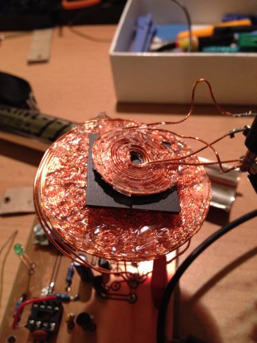

So, jetzt das ganze nochmal mit stabilerem Aufbau anstatt mit der
wackligen "drei Hände wärn nicht schlecht"-Methode :D Ist aber immer
noch der Testaufbau. Die Ferrite kommen später so rein, wie in der
Skizze aus dem ersten Beitrag.
Die Ferrite schirmen, wie du sagst, umso besser ab, je größer die
bedeckte Fläche ist. Sie werden dabei nur leicht warm, wobei ich eher
glaube, dass die Wärme von der Primärspule kommt.
Sie man auch am Stromverbrauch:
1. Leerlauf ohne alles        60 mA
2. mit Ferriten               60 mA
3. mit Kupferfolie           130 mA
4. Kupferfolie + Ferrite      60 mA
Die Kupferfolie wird tatsächlich auch bei längerem Versuch nur lauwarm,
auch ohne Ferrite darunter. Aber Schirmung ist natürlich besser mit den
Ferriten drunter.
Ich hab ne kleinere Primärspule probiert, bei der mir dann direkt der
Heißkleber im Leerlauf in Rauch aufgegangen ist -> nicht gut. Ich hab
leider keinen kleineren Kondenstator da, um das zu testen, ohne dass mir
die ganze Sache abbrennt.
Was ist eigentlich der Grund dafür, dass die Primärspule in der Mitte um
einiges wärmer wird, als außen?
Bild 3: ohne Ferrite, ohne Kupferfolie
Bild 4: nur Ferrite
Bild 5: Ferrite und Kupferfolie
Ich hab jetzt doch noch mal eine kleinere Spule gewickelt, die aber auch
relativ heiß wird. Mit der Kapazität bin ich schon von 22nF auf 12nF (22
+ 33nF Reihe) runter. Leider wird die Spule trotzdem im Leerlauf noch
sehr warm... Muss ich mit der Kapazität noch weiter runter (6,8 / 4,7nF)
oder könnte das an etwas anderem liegen?
Mit 470 komisches Zischen... Aufm Oszi komische Wolken zu sehen....
interessant :D
Basiswiderstand vergrößern? 3k?
Achja, grad nochmal gefühlt... der eine Transistor ist definitiv heißer
und zwar der ohne Basiswiderstand
Hab grad noch nen 6,8nF MKS Kondensator gefunden und den 2,2nF ersetzt.
Jetzt wird zwar der Kondensator warm und die Spule auch wieder ein
bisschen wärmer, aber die Transistoren nicht mehr ganz so heiß.
Vielleicht ist das ja ein guter Mittelwert...
