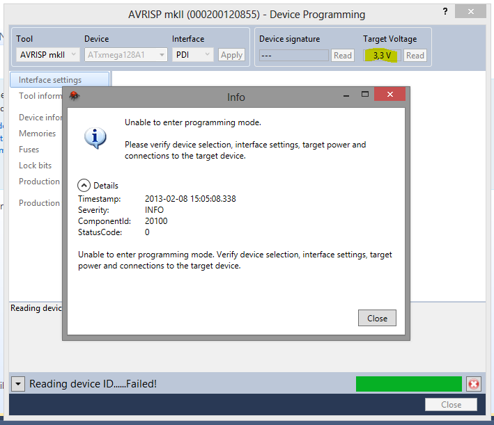

Nur beim Auslesen der Device ID steht dass keine Verbindung zum µC
aufgebaut werden konnte. Aber woran kann es denn jetzt noch hapern? Ich

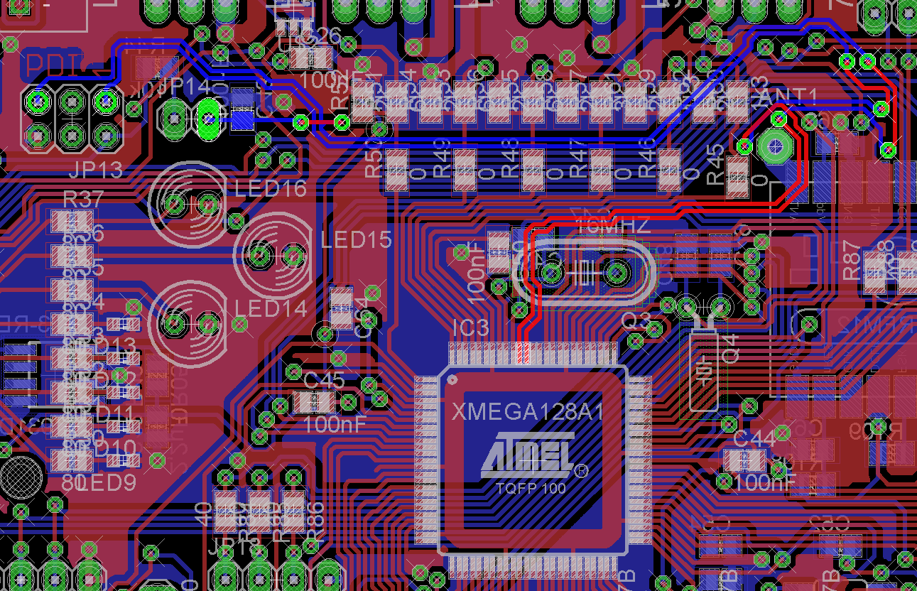

Im Anhang ist noch einmal ein Ausschnitt der Platine zu sehen, wo man
auch gut erkennen kann, wo die PDI Leitungen längs laufen. Ich weiß,
dass sie nicht optimal geroutet sind, da etwas zu lang, aber daran kann
es doch eigentlich nicht liegen, oder?

Und da liegt auch schon das Problem. Die Resetleitung ist gleichzeitig
der PDI Clock mit immerhin 1MHz. Hier darf kein C dran. Löt ihn aus und
es sollte gehen.

Da hast du Recht. Habe ihn jetzt ausgelötet, doch der Fehler ist noch
da.
Ein Screenshot von AVR Studio ist auch dabei.
Trotzdem vielen Dank.

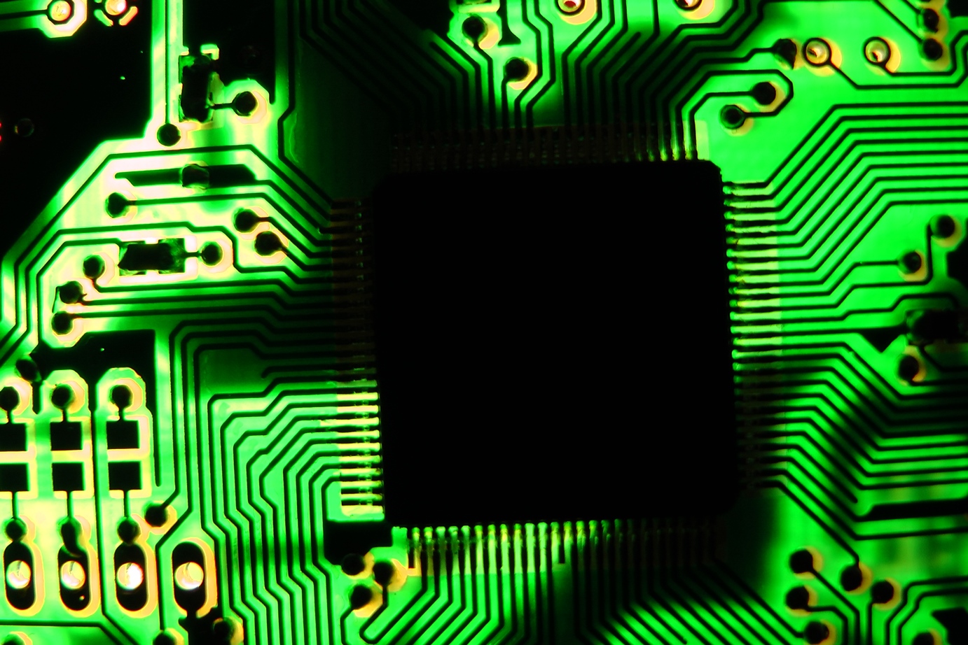

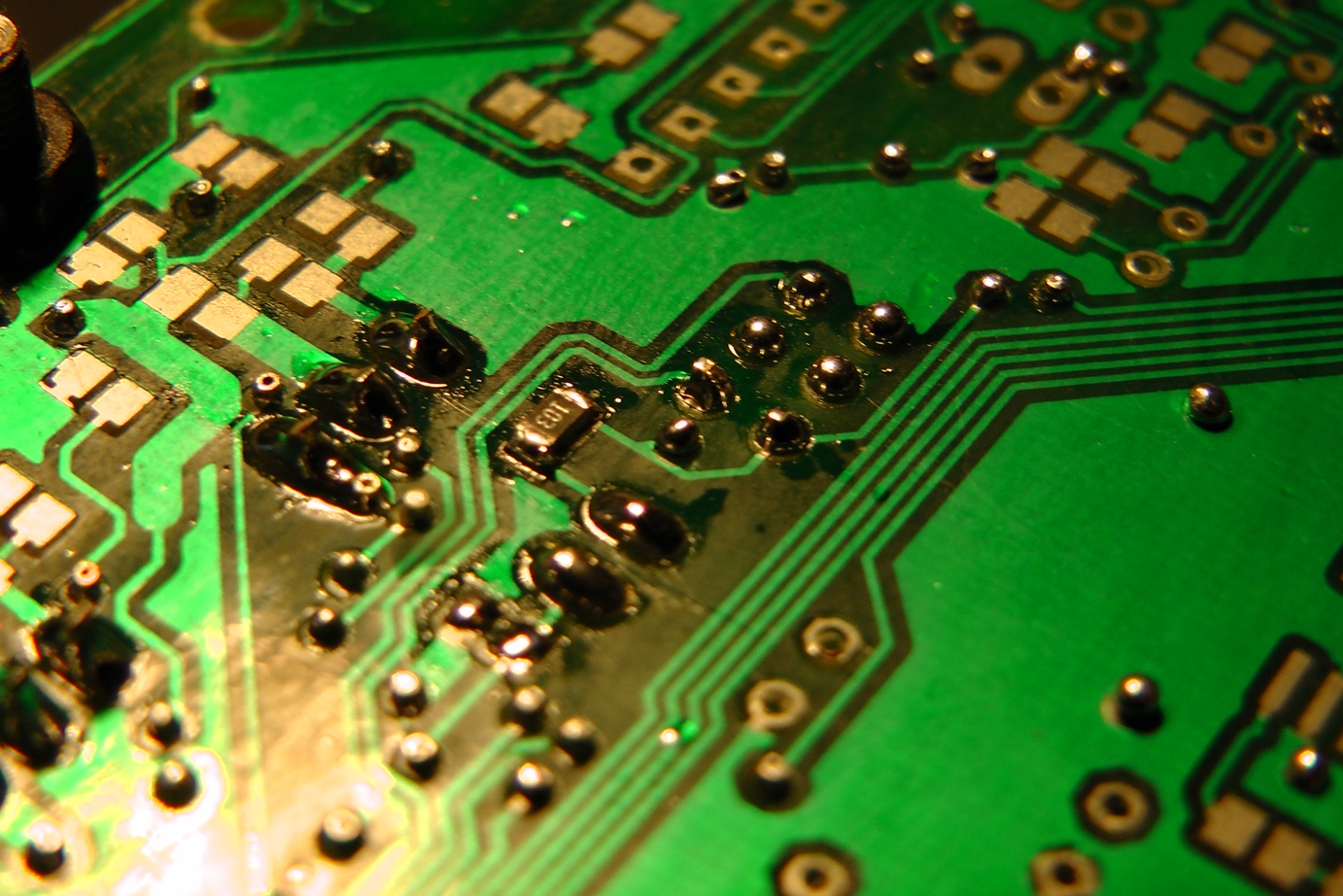

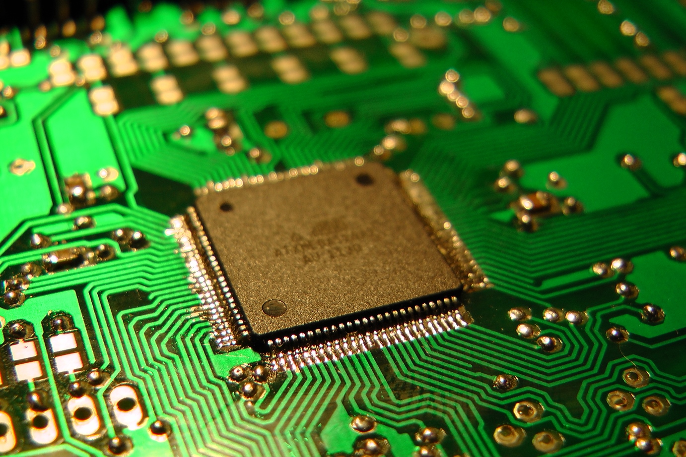

Hier schon einmal ein paar Bilder der realen Platine. Dabei ist auch ein
Bild, bei dem die Platine gegen Licht gehalten wurde, um z.B. etwaige
Lötbrücken bei den Controllerpins zu entdecken. Das sieht aber, auch
wenn es nicht vollständig zu sehen ist, ganz gut aus.

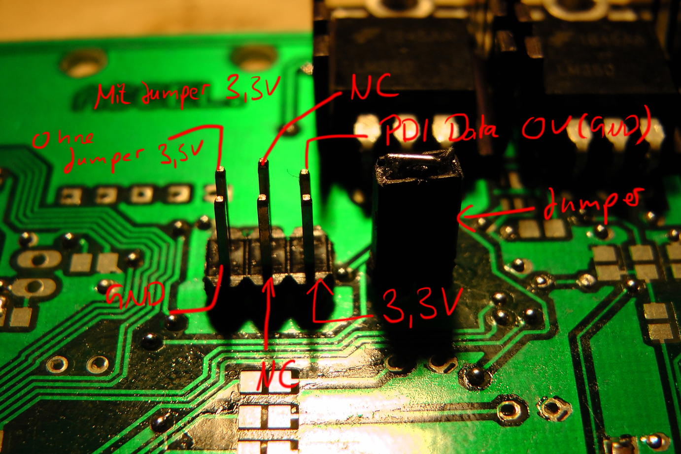

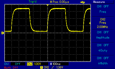

OP #3037096
Mir ist gerade etwas aufgefallen und da bräuchte ich mal Eure Meinung
zu:
Wenn ich an meinem 6-poligen PDI Stecker die Spannung an PDI/Reset
messe, messe ich genau 3,3V. Wenn ich allerdings den Jumper abnehme,
geht die Leitung nicht auf GND, wie man es erwarten würde, sondern
bleibt auf 3v3.
Kann es sein, das der Controller die Leitung von selbst auf 3,3V hält,
oder besteht auf der Platine vielleicht irgendwo eine Verbindung zu der
3V Leitung? Die Datenleitung ist standardmäßig, wie gewohnt auf 0V.
Mir macht die Resetleitung nur irgendwie Sorgen, da ihr Potential nie
auf 0V sinkt.
Eine ungewollte Verbindung kann ich aber auf Anhieb auch nicht finden.
Lepo
