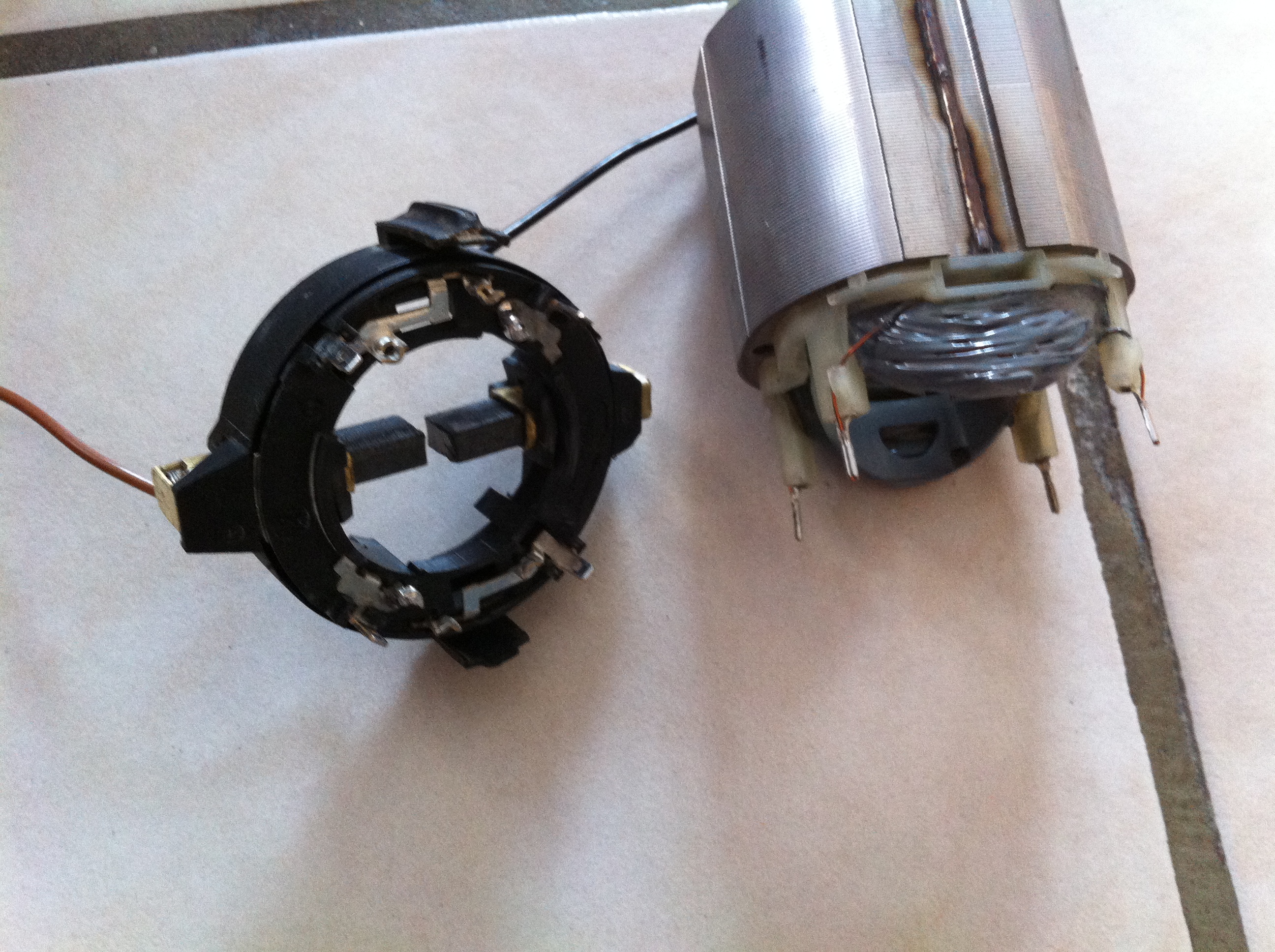

ich habe ein Problem mit meiner Bohrmaschine. Sie funktionierte von
einen Moment auf den anderen nicht mehr. Kein Geruch von verschmorter
Elektronik, Funkenschlag oder ähnliches.
Bei genauem hinhören hört man noch ein ganz leises Summen.
Den Schalter, Zuleitung und Zuleitzung zu den Kohlebürsten habe ich
bereits überprüft. Überall Spannung vorhanden. Die Kohlebürsten sehen
ebenfalls noch gut aus, d.h Feder und das Kupferdrähtchen ohne Fehler.
Ab hier komme Ich nicht weiter. Wo könnte der Fehler bei einem
vermeintlich simplen Elektromotor liegen? Es ist auch kein
offensichtlicher Defekt an Anker oder Spule zu erkennen. Die beiden
Wicklungen haben jeweils Durchgang.
Weis jemand Rat?
Danke im vorraus für die Hilfe ;)
lg Stefan

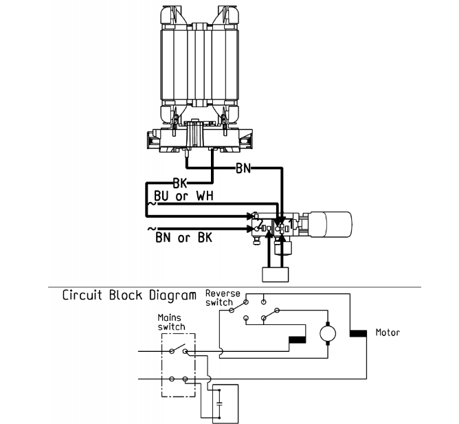

OP #3037069
Zuerst ein Danke für die Denkanstöße;)
Nun das Getriebe ist leichtgängig, habe ich auch bereits geöffnet und
sieht tadellos aus. Das Bohrfutter lässt sich auch sauber von Hand
drehen.
Betätige ich den Schalter ist am Ausgang aber 230V. Also sollte dieser
keinen Defekt haben oder?
Es liegt wie gesagt auch kein Kabelbruch bis zum "R/L-Umschalter"(siehe
Bild) vor. Aber ab da habe ich keine Ahnung wie ich weiter messen
sollte. Welche Spannungen wären an den 4 kleinen "Zapfen" zu erwarten?
Lg
#3037094
Gemessen mit?
An dieser Stelle ist eine Glühlampe als "Messinstrument" wesentlich
besser geeignet, wie jegliches digitales Gerät. Deine Schilderungen
lassen auf nicht besonders gute Kenntnisse der Elektrotechnik
schließen. Vielleicht solltest Du die Messungen an 230V besser
Fachleuten überlassen. Ersatzweise wäre auch noch ein Trafo mit
24...40V~ als Spannungsquelle denkbar.
Gruss
Harald
#3037132
Da brauchste keine Spannung messen. Der Stator sieht eher so aus
als wenn der das Zeitliche gesegnet hat. Miss die Spulenwiderstände.
Die sind wahrscheinlich gleich Null und damit kurz geschlossen, wie
ich vermute. Dann kann sich auch kein Feld aufbauen.

#3037384
Die beiden Stifte die jeweils auf der Seite jeder Wicklung angeordnet
sind muss du für deine Messung nehmen. Messen kann man doch sowieso nur
drei Möglichkeiten: 1.) Hochohmig, 2.) einen niedrigen Ohmwert(normal),
oder 3.) Kurzschluss.
Achte mal auf die Farbe von dem Draht(normal) der an den einen Stift
angelötet ist und die Farbe der Wicklung(nicht normal).
