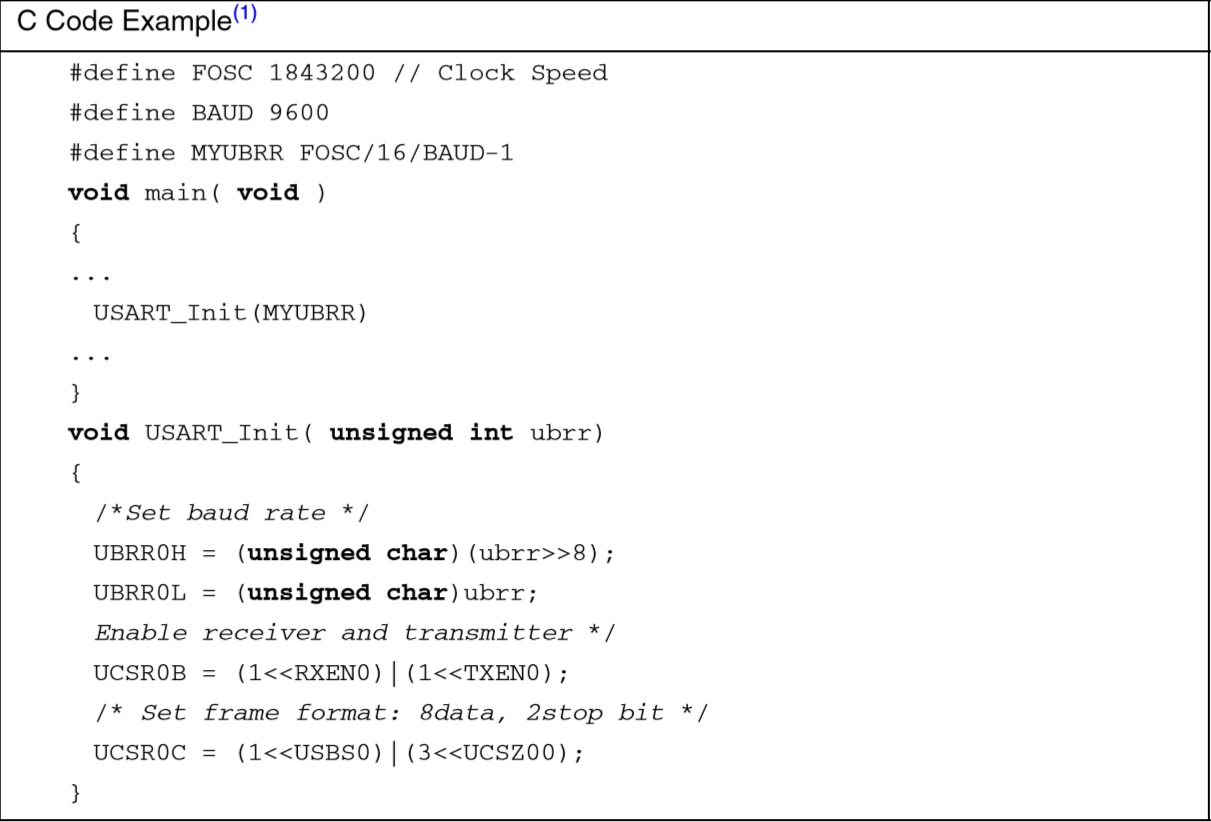

Gast #3036821
Hab es mal geändert gehabt, aber keine Besserung..
Ich hab den Teil so aus dem Datenblatt, im Anhang ist ein Bild davon.
Mir fällt grad auf das meine delay-Zeiten auch nicht stimmem, könnte da
ein zusammenhang bestehen? Bin wie gesagt noch recht neu dabei, hatte
vorher nur Arduino-Sprache benutzt..
