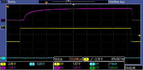

Guten Morgen,
Ich habe ein kleines Problem mit einem Optokoppler.
Und zwar habe ich eine Platine, mit 24 Volt Eingangsspannung.
Dann wird Sie einmal auf 5 Volt herunter reduziert und speist damit
einen Optokoppler Toshiba 6N139 der mir ein Signal ausgibt und einen
Mikrocontroller der MSP430 Reihe. An der Ausgangsseite des Optokopplers
kommt das Signal auch sauber an, jedoch, wenn ich Last anschliesse,(eine
LED) wird das Signal total unsauber, jedoch nur bei den HighFlanken.
Weiss jemand von euch, was es ungefähr sein könnte?

Gast #3036968
Markus Müller schrieb:
> Schließlich ist das Problem schon lange gelöst:
Wieso gelöst?
Das Problem habe ich weiterhin.
Es ist quasi eine fliegende Verdrahtung.
24V zu Stepdown |-Treiber von LED (Leuchtet dauerhaft)
                |-Spannungsstabilisierung |-3V zu Optokoppler
                                          |-3V zu uC
Mehr kann ich leider nicht sagen, da ich keinen genauen Schaltplan habe

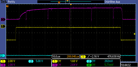

vorüberziehender schrieb:
> Anhand der üblen Spikes könnte man auf fehlende Abblockkondensatoren
> schließen.
Ich werde nochmal testen ob es damit besser wird, hatte ebend schon 10 -
50uF dran, hat aber leider nix gebracht.
