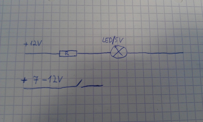

Ich muss bei einem LCD im Auto die Hintergrundbeleuchtung dimmen. Diese
wird mit 5V betrieben und ist dauerhaft an. Nachts ist die Beleuchtung
jedoch zu hell. Gibt es Möglichkeit mit einem Transistor etc. einen
Wechselschalter zu bauen? Licht am Auto an = Spannungsquelle umschalten.
So könnte ich die Hintergrundbeleuchtung mit dem Dimmer im
Armaturenbrett zusammen mit der restlichen Beleuchtung dimmen. Problem
ist, dass ich kaum Platz habe. Der Umschalter muss möglichst klein und
in SMD Bauweise sein. SOT-23,89 oder etwas in dieser Größe
Danke und Gruß
Alex

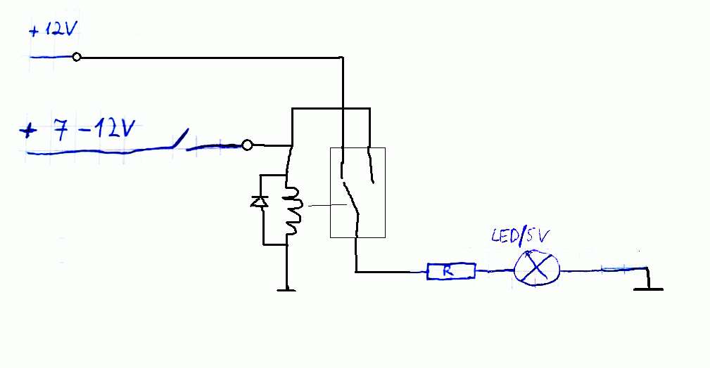

Gast #3037141
Gehe ich richtig in der Annahme, das die "7-12V" nur dann anliegen, wenn
das Licht an ist und die 12V immer?
D.h. es soll, wenn auf der "7-12V" Leitung Spannung ist diese auf die
Led geschaltet werden, ansonsten 12V anliegen?
Können die "7-12V" die Led direkt treiben, oder gar ein Relais?
Falls du alle Fragen mit Ja beantworten kannst, ist die oben angefügte
Lösung mit einem einzelnen Relais und einer Diode möglich.
Alex schrieb:
> Der Umschalter muss möglichst klein und in SMD Bauweise sein.
Wie klein? 1cm³ 10cm³ 10x2x2cm³?
Gast #3037146
Antwort auf alle 3 Fragen: ja.
Mit Relais zu schalten ist ja kein Thema. Ich suche eher nach einer
Lösung ohne Relais. Ich habe ca. 1x2 cm zur Verfügung. Höhe ist sehr
gering. Max. 4 mm. Ich würde das gerne alles im LCD unterbringen
Alex

Gast #3037209
Tagsüber brauche ich volle leuchtkraft. Die Beleuchtung wird dann über
die Betriebsspannung betrieben. Nachts muss die Beleuchtung etwas
dunkler sein. In der Steuerleitung habe ich noch eine Strippe frei und
über diese will ich das elegant lösen. Ohne neue Leitung zur Anzeige zu
legen etc. Ich dachte man könte mit Transistoren einfach einen
Wechselschalter bauen.
Ich werde dann einfach noch eine Leitung zur Anzeige legen und ein
Relais extern plazieren. Habe bis jetzt kein Reedrelais mit 4mm höhe und
max. 20x10mm gefunden
Alex
#3037554
Alex schrieb:
> Habe bis jetzt kein Reedrelais mit 4mm höhe und max. 20x10mm gefunden.
...und die 7,6mm statt der 4mm Höhe des Relais, welches Alexander
vorgeschlagen hat, passen wirklich nicht rein?
Natürlich könnte man auch mit Transistoren eine passende Schaltung
aufbauen. Da man diese aber auch gegen die starken Störimpulse im
KFZ-Bereich schützen müsste, würde die wohl kaum kleiner werden.
Ein Relais ist da wesentlich uneempfindlicher.
