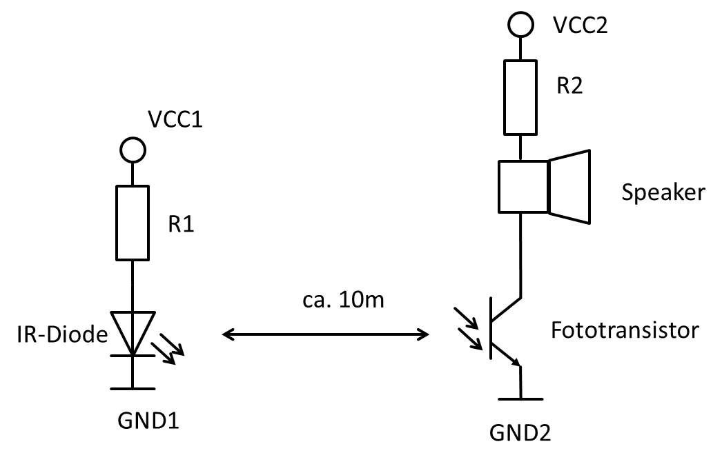

ich kenne mich leider nicht so gut mit IR-Anwendungen aus und wollte
hier um Rat fragen.
Ich habe eine Anwendung, für die ich eine Luftstecke von ca. 10m
überwinden möchte. Es soll einen Taster geben, der die IR-Diode mit der
Versorgung verbindet. Auf der Empfängerseite soll für die Dauer der
Betätigung des Tasters ein Signalton zu hören sein (im Grunde eine
Klingel). Das ganze sollte vor allem auf Senderseite möglichst kompakt
sein.
Ist es möglich mit der Prinzipschaltung im Anhang so etwas zu
realisieren, oder ist diese Verschaltung nur für kleine Distanzen
anwendbar?
Bei der Google-Suche bin ich auf diese Schaltung
(http://www.embed4u.com/ir-circuit-tsop1738/) gestoßen, die für das
Senden einen NE 555 Timmer (in astabiler Verschaltung) verwendet und auf
eine Frequenz von 48kHz moduliert. dabei wird auf Empfängerseite das
TSO1738 und das NE 555 (in monostabiler Verschaltung) verwendet.
Abschließend wollte ich noch fragen:
Die Versorgung soll aus zwei Knopfzellen a 3V in Reihe bestehen (also
6V);
Liefern die genügend Strom für die Diode und spielt der Innenwiderstand
der Zellen für die Berechnung des Vorwiderstandes für die IR-Diode eine
Rolle?
Danke im Voraus.
Viktor

Hallo Viktor,
zunächst zu deiner Schaltung: Die funktioniert i.d.R., wie du schon
vermutet hast, nur für kurze Strecken, da der Empfänger zu "unsensibel"
für das eigentliche Signal ist (zu viel Störung durch Umgebungslicht
etc.).
Prinzipiell ist das Vorgehen mit einem TSOP1738 (der, wenn ich mich
recht erinnere 38 kHz als Trägerfrequenz benötigt), besser geeignet, da
der TSOP1738 direkt verschiedene Störunterdrückungen drin hat und so
zuverlässiger auf das eigentliche Nutzsignal reagiert. Ist auch eine
bewährte Technik in Millionen Haushaltsprodukten mit IR-Fernbedienung.
Die Schaltung, die du gefunden hast, ist meines Erachtens nach nicht so
gut, da der Strom durch die IR-LED nur sehr ungenau eingestellt wird,
bzw. stark von der Versorgungsspannung abhängt. Da gibt es bessere
Varianten.
Ferner: zwei Knopfzellen eignen sich nur mäßig dafür. Würde ich eine so
große Strecke per IR überbrücken wollen, so würde ich eine IR-LED
nehmen, die durchaus Pulsströme von "ein paar" Ampere (ca. 1-2 A) kann.
Knpfzellen können i.d.R. keine so hohen Ströme bereitstellen. Alternativ
könnte man natürlich auch die Energie für die Pulse in einem Kondensator
puffern und die Batterien nur für das Aufladen des Kondensators
verwenden.
Gruß,
Alex
Großes Danke an dich Alex für die Hilfestellung,
ich werde jetzt erstmal weiter nach ein paar Beispielschaltungen suchen.
Wäre es übertrieben umständlilch/sinnlos, wenn ich z.B. eine zusätzliche
Knopfzelle dazupacke (also 9V insgesamt) dann wie du gesagt hast einen
Kondensator dazu pack(wahrscheilich ein elko) und dann einen Widerstand
in den IR-Dioden-Zweig setzte (ca. 3,5 Ohm woraus der Impuls auf ca. 2A
begrenzt wird)? Die betriebsspannung für den tsop erzeuge ich mir dann
über einen 7805 Linearregler.
Viktor
Such mal nach Lichtschranke und nach Konstantstromquelle.
> begrenzt wird)?
Ähhh... 2A Dauerstrom wird die arme Diode mit Feuerwerk quittieren, da
fehlen noch eins/zwei Transistoren um den Impuls zu erzeugen.
Bei 2 Knopfzellen? Geht nicht, der 7805 braucht mindestens 7 oder 8V
Eingangsspannung. Außerdem braucht der viel Strom. Es gibt bessere
(Lowdrop)Linearregler für Batteriebetrieb. Ich würde die Knopfzelle
vergessen und Batterien/Akkus nehmen oder ein LiIondings (wenn man das
Laden kann) oder auch Zellen ausm Modellbau, je nach Anwendungsgebiet
usw.

Das bezog sich auf die Schaltung auf
http://www.embed4u.com/ir-circuit-tsop1738/ . Bei dieser wird doch
moduliert mit 38kHz oder sind dafür die 1-2A auch zu viel?
