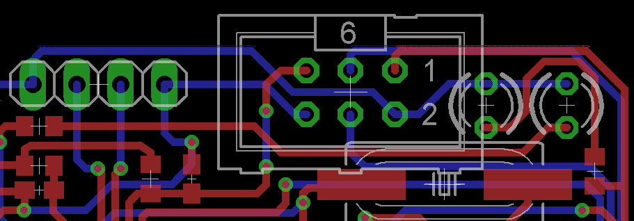

Editieren des Bestückunsdrucks geht in der Bibliothek.
Sind die Bauteile kleiner als der Druck? Wenn nein, dann überschneiden
sie sich, und wie willst Du sie dann bestücken????
Der Stecker dient nur als Not, falls ich mit ISP ran muss. Er soll
standardmäßig nicht bestückt werden. Ggf. tut es ja auch eine einfache
Stiftleiste, wenn man weiß wie rum man den ISP aufstecken muss....
Und du glaubst, nur weil es im normal Fall nicht bestückt wird, lass
sich der Stecker dann im Falle des Falles in den Quarz schieben?
Entweder die Bauteile passen da hin, oder ebend nicht. Wenn es nicht
passt, ist es sinnlos da was hin zu machen, was sowieso unbenutzbar ist.
Nein, aber der Quarz ist von der Höhe kleiner, als ich den Stecker
aufschieben muss auf eine Stiftleiste um den Kontakt herzustellen und
damit wieder nutzbar.
@Michael
Mit Pinheader passt es, da überragt nichts.
Danke.
