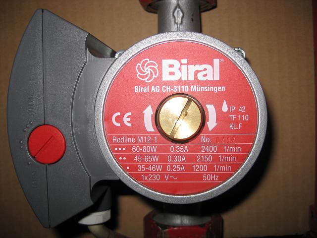

Eine Biral Redline M12-1 (siehe Bild) soll in eine Heizungsregelung
(ATmega ) mit einbezogen werden.
Die Pumpe dreht sich selbst auf Stufe 1 in weiten Bereichen bereits zu
schnell (Fließgeräusche in Heizkörpern und sehr geringe Spreizung
VLT/RLT).
Die konkrete Frage, die sich jetzt stellt, ist: Welche Motoren werden in
diesen Pumpen verbaut und wie steuert man diese an, um die Drehzahl zu
regulieren?
Gast #3037417
> Welche Motoren werden in diesen Pumpen verbaut
Einphasen-Kondensatormotor.
> und wie steuert man diese an, um die Drehzahl zu regulieren?
Gar nicht.
Wenn man den Kondensator ausbaut, kann man sie an einen
Frequenzumrichter hängen.
Der ist aber unverhältnismässig teuer.
Es gibt fertige Pumpen mit geringerer leistung, oder einstellbar.
Tausch einfach die Pumpe aus.
Gast #3037429
Vermutlich wird es bei der Pumpe mit einer Wellenpaketsteuerung gehen.
Also so eine Art PWM mit jeweils ganzen Perioden des Signal. So wird es
jedenfalls häufig bei Pumpen für Solar-Warmwasser gemacht. Die Pumpe
muss dazu eher auf Stufe 2 stehen.

#3038138
Typischerweise, ohne genau diese Pumpe zu kennen!
Anleitung Biral:
http://www.biral.ch/uploads/tx_documentfinder/TD-0002194.pdf
Der Pumpenmotor ist ein Wechselstrommotor mit Haupt- und Hilfswicklung.
Die Hilfswicklung wird mit einem Kondensator Phasenverschoben
angesteuert.
Die beiden Wicklungen sind als eine Wicklung mit Anzapfung ausgeführt.
Die Anzapfung liegt an der Phase, das Ende der Hauptwicklung an Null und
das Ende der Hilfswicklung über den Kondensator an Null.
Die schaltbare Drehzahlsteuerung wird dadurch realisiert, dass es
mehrere Wicklungsanzapfungen gibt. Für jede Schaltstufe eine. Dadurch
wird ein Teil der Hilfswicklung der Hauptwicklung zugeschlagen und
schwächt wegen des anderen Wicklungssinnes das magn. Feld (und erhöht
gleichzeitig die Wicklungsverluste)
Du kannst die Pumpe mit einem normalen Dimmer für Halogenlampentrafos
betreiben. Nicht ganz fair, nicht ganz fein. Aber runter bis ca. 50%
sollte das funktionieren.
Aber erst mal die Frage an den (Nicht)-Heizungsbauer: Was soll das
bringen?
Zuerst musst du dir die Hydraulik deiner Heizungsanlage anschauen. Und
darüber nachdenken, wann wie viel Wasser in welche Richtung fließen soll
und wann wie viel Wärme von welcher bzw. zu welcher Komponente
transportiert werden soll.
Meine Empfehlung:
geh' in den Baumarkt und kaufe dir eine Wasserpumpenzange und ein
geregelte Heizkreispumpe. Die Baugrößen (Anschlußmaße) sind genormt. Du
brauchst dir nur die Baulänge und den Flanschdurchmesser merken
(Zollstock reicht). Wenn du dich ein wenig umschaust, dann bekommst du
eine geregelte (China)-Pumpe in der Größe für 40-50 Euronen.
Vergiss nicht nachzuschauen, ob im Karton Dichtungen liegen, sonst musst
du die extra kaufen. Einen Füllschlauch für die Hzg. solltest du auch
haben und ggf. eine zweite WaPu-Zange zum gegenhalten.
