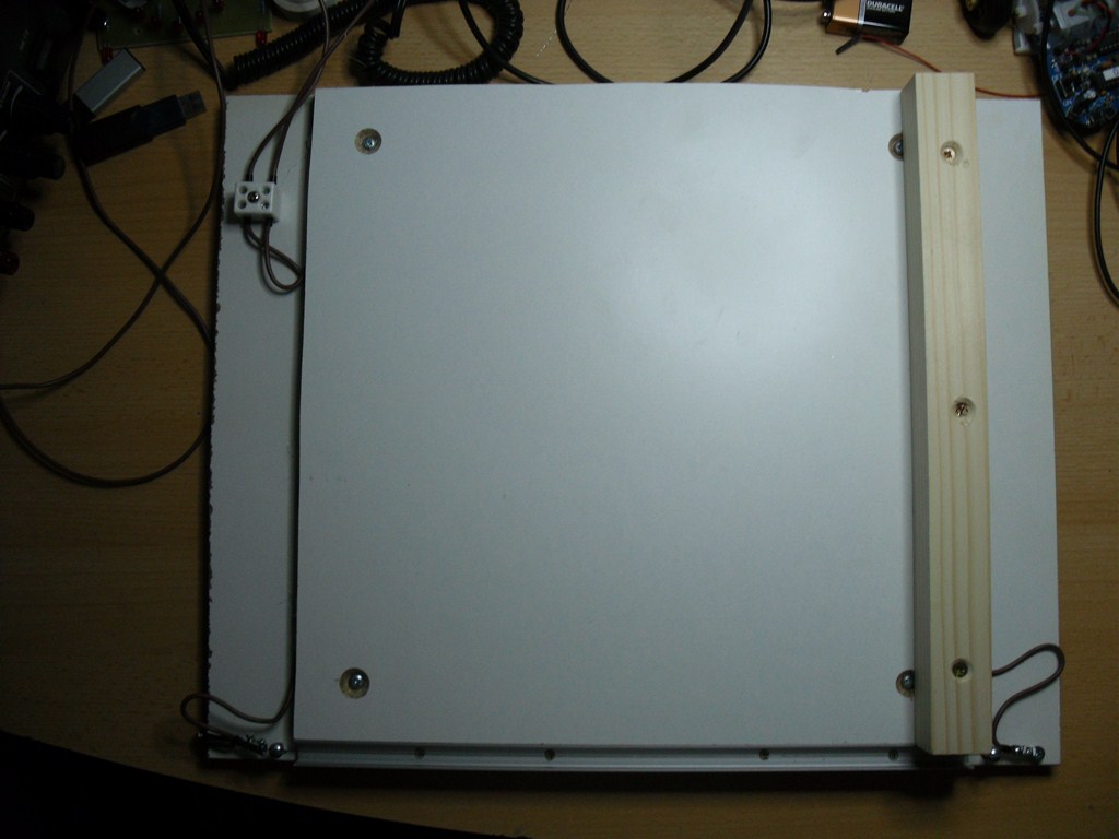

hbholzmaus sieht gut aus. Ich denke für ein Gehäuse eignen sich PVC-Hartplatten am besten. Ich bin gerade am überlegen, wie ich die Platten am besten biege. In meiner Schulzeit gab es eine Selbstbau-Biegemaschine, die aus einer Grundplatte mit Anschlag und 90grad Winkel bestand. Als Wärmequelle diente ein gerichteter Heizkörper einer Warmhalteplatte aus einer Kaffeemaschine.

Zum Thema biegen: hab die hartschaumplatten mit nem v-nut frâser eingefräst und dann mit heißluft und leisten gebogen. Funktioniert perfekt!

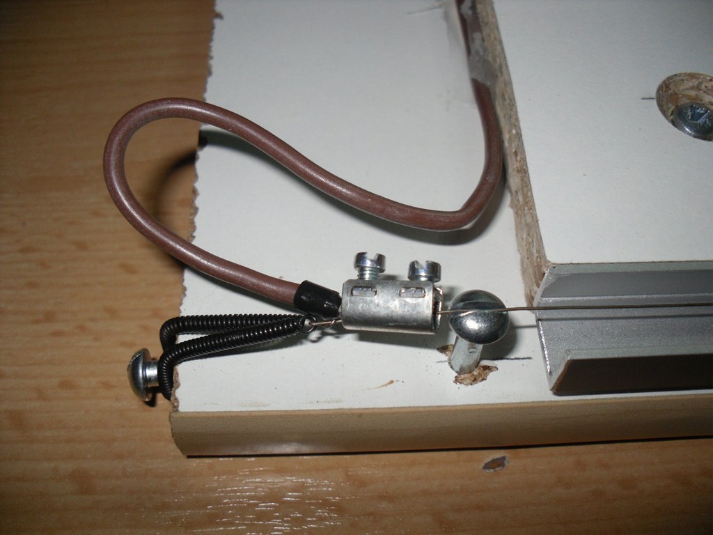

Biegemaschine fertig. Funktioniert prima. Hab noch ein 30x30 Holz als Anschlag/90grad mit draufgesetzt. Der Draht stammt aus einem alten Wandheizer. Danke für eure Hilfe!
