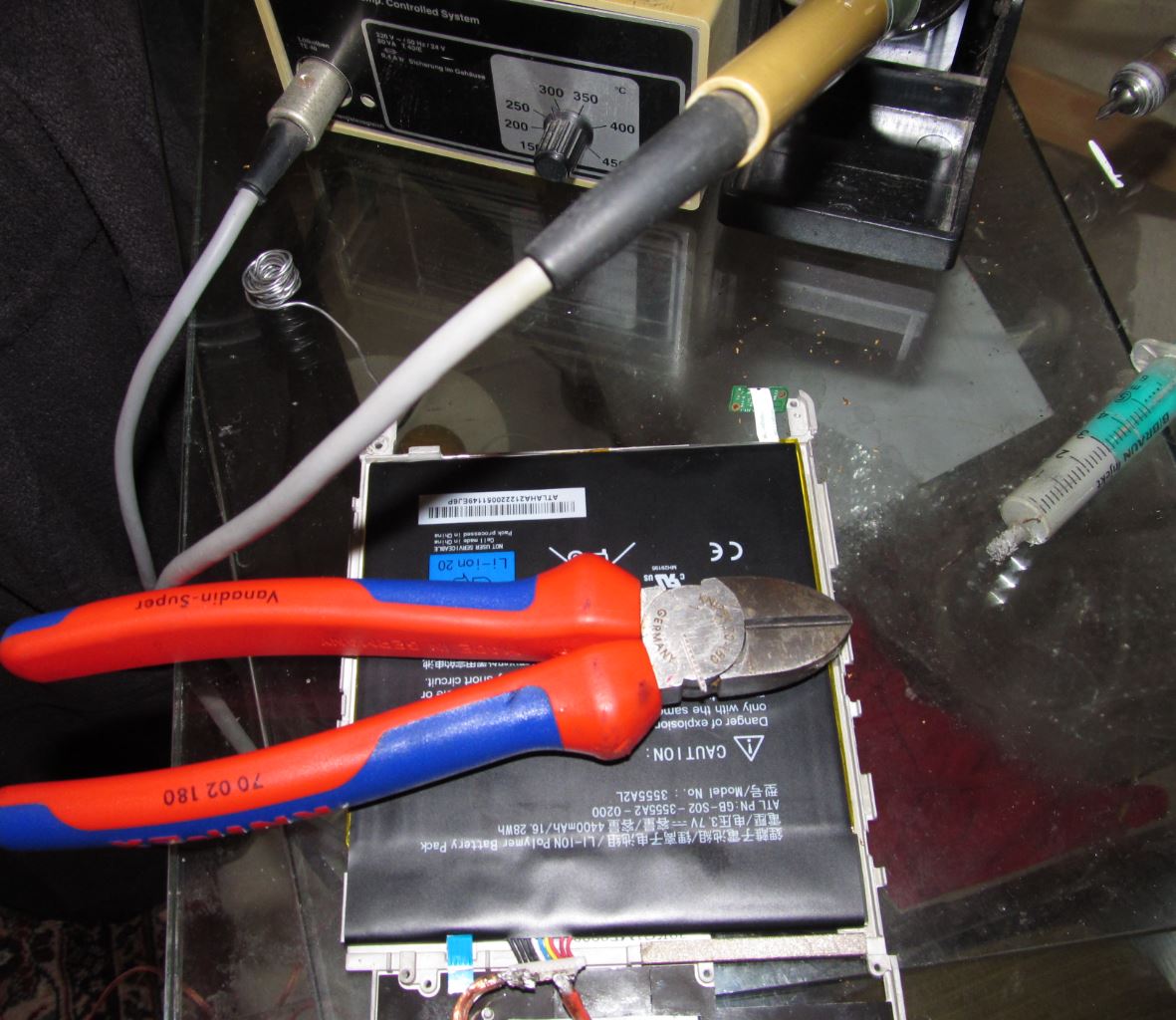

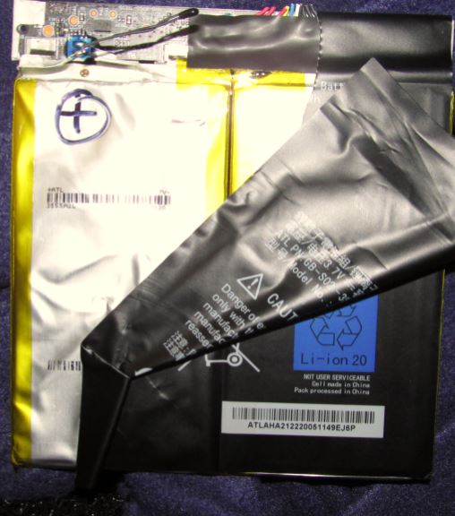

Liebe Gemeinde,

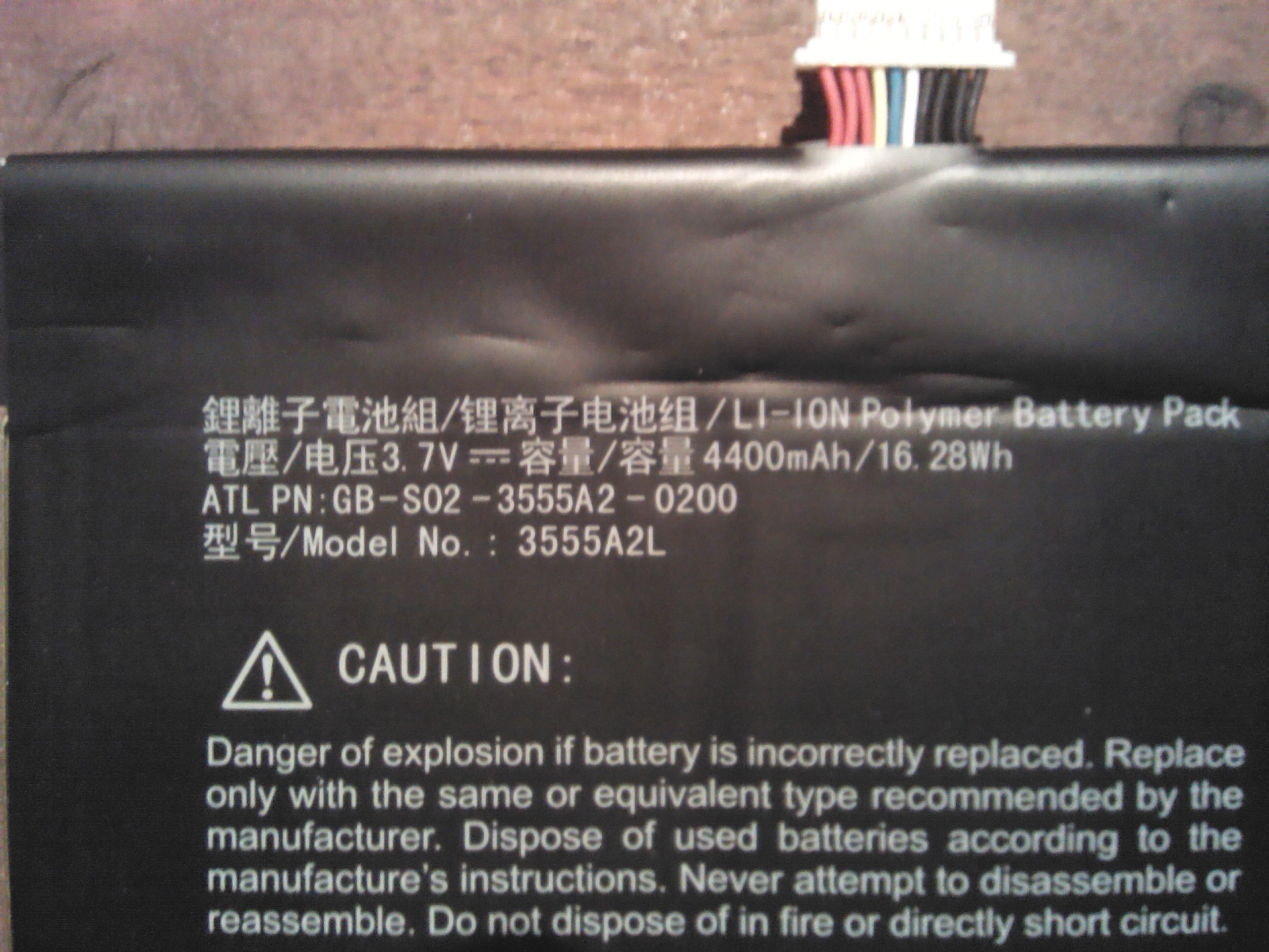

heute ist mit der Post meine Pollinbestellung gekommen. Unteranderem
habe ich mir den LiIon-Polymer-Akkupack 3555A2L, 4400 mAh mitbestellt
und soweit schon herausbekomnmen, dass dieses Pack ein Kindle Fire
Replacement Battery E3GU111L2002 QP01 ist.
Eigentlich wollte ich die Zellen so nutzen und daraus ein Pack von 2
parallel + 2 in reihe Basteln. Nun da dieser Akkutyp ja nicht so einfach
zu händeln ist, habe ich mir einen Balancer für die in reihe
geschaltenen gedacht. Und die in reihe sind, sind auch parallel
geschalten.

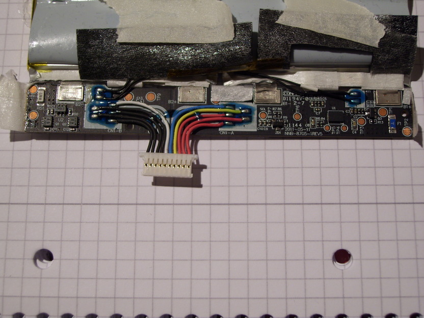

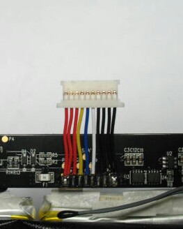

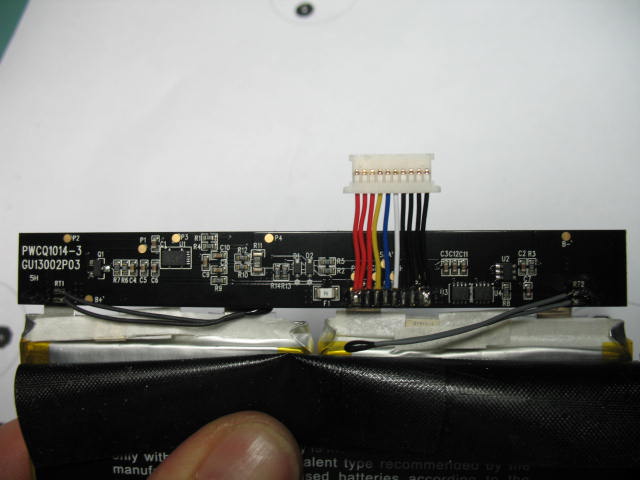

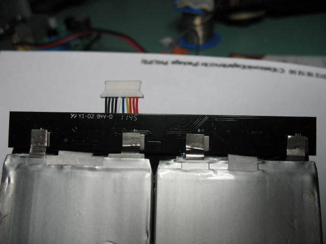

Diese als Parallelschaltung gelieferten Akkus haben eine kleine Platine,
auf der die 2 Akkus (lt. Durchgangsmessung) parallel geschalten sind.
Nun hoffe ich auf irgend einen Tip, ob die Platine:
1. einen Unterspannungsschutz hat
2. einen überspannungsschutz hat
Im I-Net konnte ich nicht viel über das Pack :) herausfinden. An der
Platine ist ein I2C-Anschluss, vielleicht hilft es weiter....
Gruß MAT

Ich kenne den Kindle-Akkupack nicht, aber die Platine sieht auf den
ersten Blick denen in Notebook-Akkupacks ähnlich: da wird nichts von
selbst geregelt, sondern nur identifiziert, gemessen und über I²C mit
dem Rechner kommuniziert.
Und vor allem wird bei massiven Fehlern persistent abgeschaltet. Schau
mal ob du auf der Platine eine Art Sicherung findest. Die beiden SSO8
rechts unterhalb der Kabel sind wahrscheinlich zwei antiparallel
geschaltete MOSFETs. Dienen i.d.R. der Notabschaltung, keine
Laderegelung.

von Simon L. (simon_l)
Moin,
also ich seh da auf der rechten Seite noch ein IC, U2, dies sollte ein
Schutz-IC sein, mit samt den beiden U3 und U4, diese sollten Fets sein.
Weiterhin ist eine Sicherung verbaut. Ich denke mal U2 ist von
Seiko-Instruments. Mit dem Ti-Chip ist das ein typischer Aufbau für ein
Akkupack.
Gruß Simon
von Matthias S. (mat-sche)
Nachtrag:
Das Board hat eine Unter und überspannungsschutzschaltung :)
Wie Holler schon gesagt hatte sind es zwei in Reihe geschaltene Mosfets,
die über einen MM3077 geschalten werden.
Bis jetzt ist das noch alles Vermutung anhand der PDF's zum IC.

Angenommen es ist ein Seiko-Chip,
die schalten den Lade- bzw. Entladefet je nach Spannungslage ab. Ich
schätze mal bei 2,5V und 4,3V. Über den BQ lässt sich erfahren wieviel
im Akku noch drin ist, die Teile sind recht genau. Im DB stehen die
Register über die du an die Infos kommst. Von Ti gibts auch ein
USB-Gerät (EV2300) passend zur BQ Software

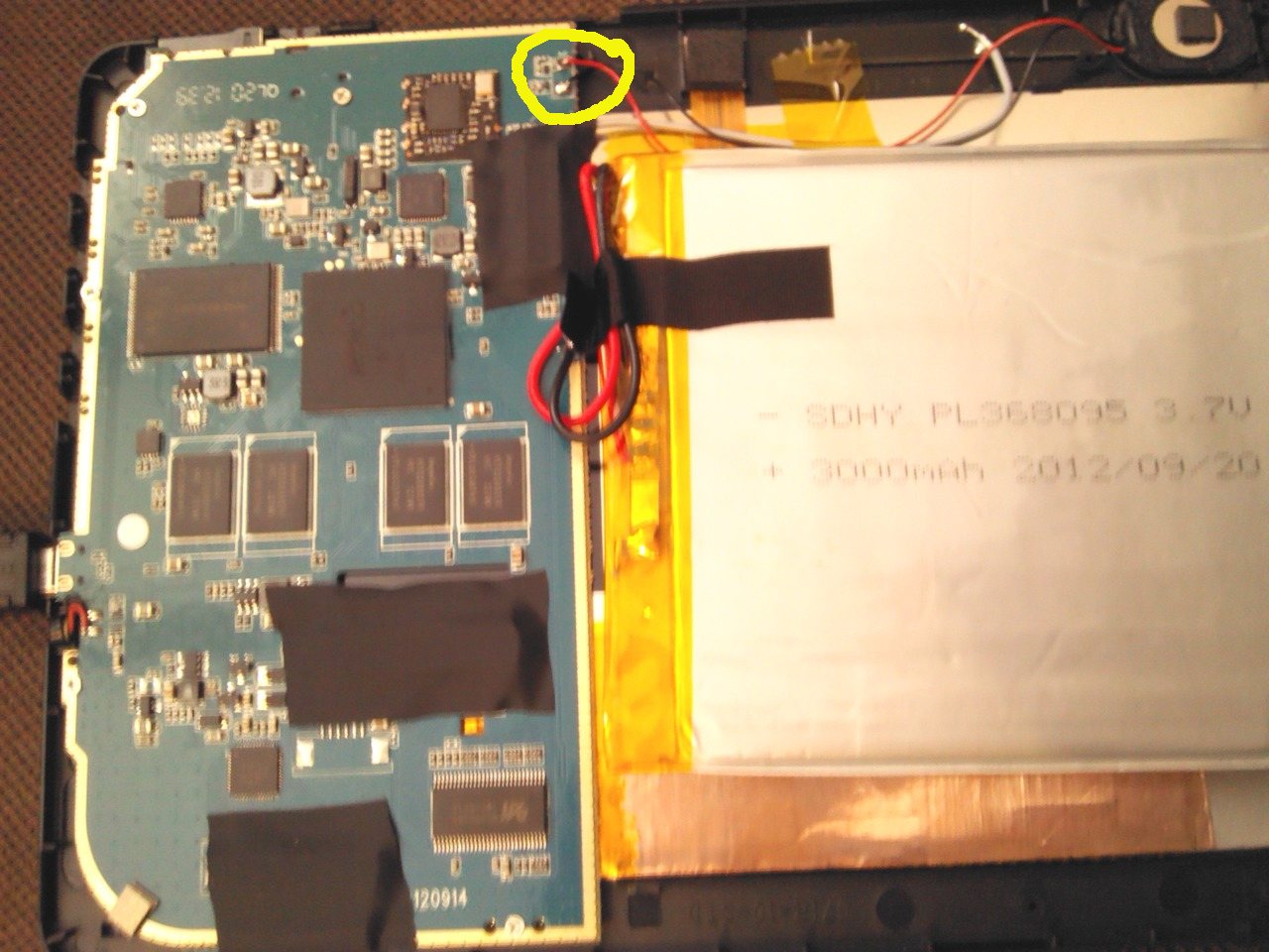

von Nassbirne (Gast)

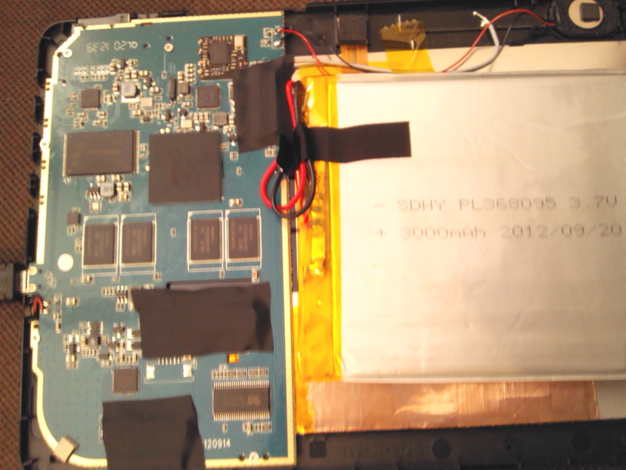

Hallo, ich bin auf der suche nach infos über den Pollin LiPo , hier
gelandet.
Sieht so aus als würde ich hier auf kompetente Menschen treffen :-)

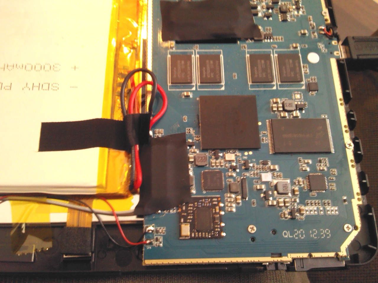

Ich habe eigentlich vor eine externe powerbank für mein Tablet PC daraus
zu bauen!?
Nur hab ich bis jetzt keinen adäquaten Step-Up Spannungsregler u. o.
Ladeelektr. gefunden.
Da ich kein Ingenieur bin bräuchte ein wenig Hilfe.
Außerdem will ich den internen 3000 mAh  LiPo meines Tablet Pc`s gegen
den oben genannten tauschen...
 Sollte das möglich sein...
Mein Tab ist ein Cube u9gt4.
Hatte es mal aufgemacht um den Akku zu messen, weil es lade u. Laufzeit
Probleme gab.
Ich denke das der der eingebaute Akku eine eigene lade Elektronik
besitzt, da beim laden die Spannung an den einzigen zwei (schwarz u.
Rot) Kabeln/ Anschlüssen nur langsam steigt.
Wenn das tab das regeln würde dann wäre doch 4,2V zu messen. Oder? Denn
so viel ich weis werden lipos doch so geladen das der Strom begrenzt
wird wenn 4,2V erreicht werden.
Wie gesagt hat der Akku nur + u. - als Anschluss, der von pollin ja ein
paar mehr.
Kann mir jemand sagen wie ich das bewerkstelligen kann?
Pin Belegung usw.
MFG

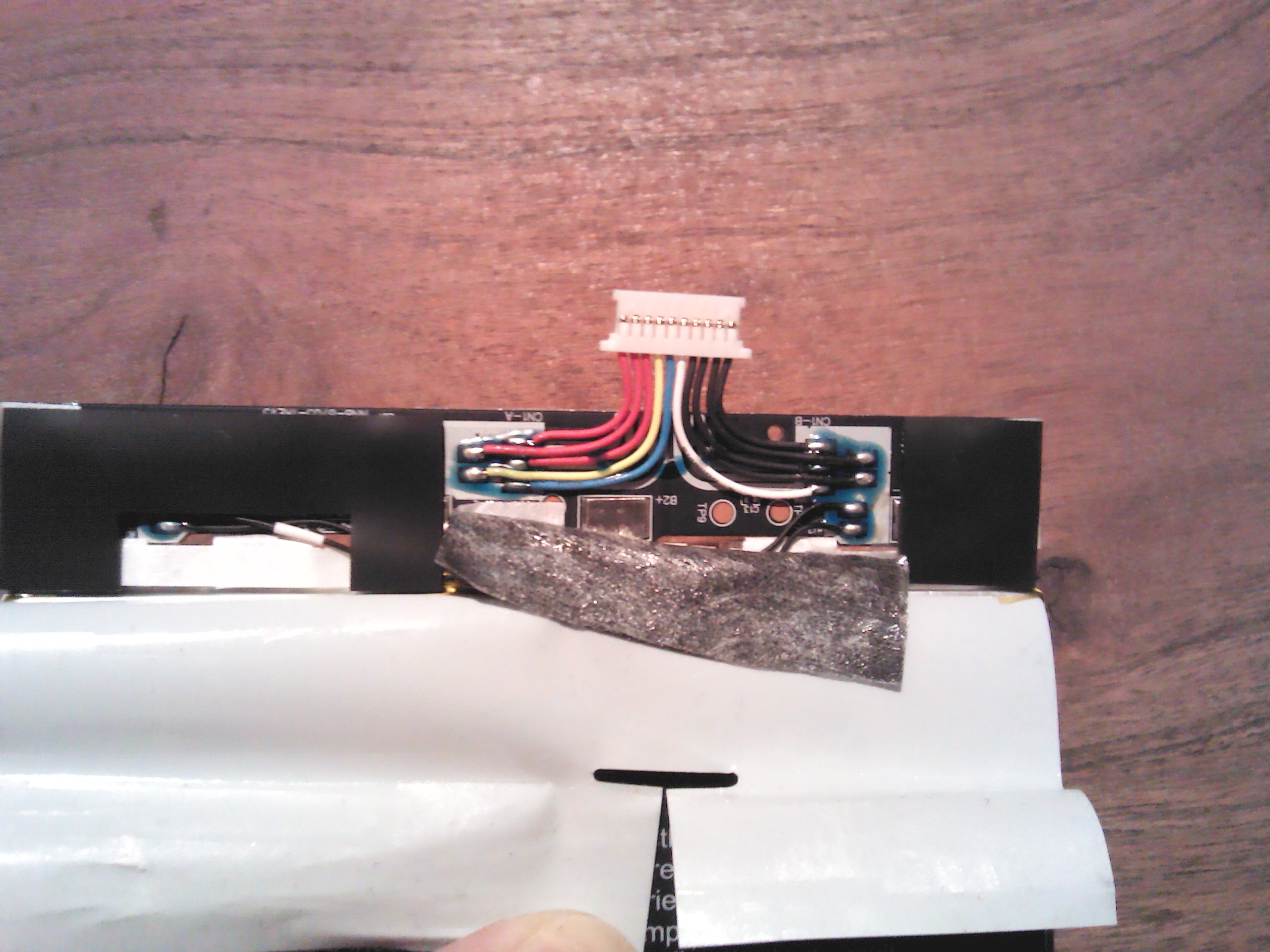

Hallo mat-sche
danke fur die antwort
also, ich denke mein akku hat die schutzschaltung eingebaut, wie gesagt
gehen nur 2 kabel rein, oder raus kommt auf den standpunkt an.
aber ich kann mich daran erinnern das am akku auch so eine schmale
platine dran war wie bei dir.
nur weniger kabel.
ich denk mir mal in meinem jugendlichen leichtsinn das, wenn der pollin
akku auch ne schutzsch. hat dan kann dat schon gehen!? allerdings muss
laden und entladen ueber die gleichen anschluesse gehen?! oder ich muss
mir ne seperate buchse einbauen(gehe dann mit einem balancher von meinem
model Hubschrauber dran der ist eigentlich fuer einen 1100mAh, aber dann
dauert es doch nur ein wenig laenger?! oder?
und wegen der akku anzeige mach ich mir keine sorgen, die stimmt sowiso
nicht.(bei 8% is sense da schaltet der einfach ab, und geladen auf 100%
in gut unter 1 Std. (battery app zeigt dann aber immer noch 3 Volt,
komma zahlen werden keine angezeigt. erst nach weitern stunden werden 4
V. angezeigt) und entladen geschied genauso kryptisch.
hab das tab schon lange wieder zu darum hab ich keine nahaufnahme von
akku. hoffe man kann was erkennen.
die fage nach der pinbelegung bleibt...
die auseren (wo zwei kabel zusammen, wohl wegen des querschnitts) sind
wohl der ausgang des akkus
dann kommen (von ausen nach innen) die lade eingaenge?
und die bunten in der mitte sind der i2c bus.
soweit meine theorie.
ich kann mich aber auch irren (nassbirne)
mfg
Du hast schon richtig zu den Anschlüssen Deine Vermutung angestellt:
alle roten sind +
alle Schwarzen sind -
dann in der Mitte scl/sca für I2C
1x Anschluss für Akkutemperaturmessung PTC/NTC?
Für Deinen Umbau kann ich leider keinen Rat geben, da ich mich selber
erstmal in diese Thematik einarbeiten muss.
joa...
aber wie wird der akku geladen? durch die ganz ausen?
oder wird da nur abgegriffen (nur ausgang, kein laden)
bitte erleuchte mich
wie hast du den denn geladen? und wo nimmst du strom ab?
mfg
Natürlich wird dort der Strom reingeblasen wo er entnommen wird! Nur
brauchst du dann einen Ladeschaltung für lipos. die zellen hängen
parallel an der Überwachungsschaltung und du kannst ohne weiteres den
akku von pollin so laden.
> brauchst du dann einen Ladeschaltunganschuos. die zellen hängen
So natürlich is dat net
Bei model Akku zB. Die haben einen balancer Anschluss wo jede Zelle
einzeln angeschlossen ist
Gut, das heißt das der Akku an den äuseren Anschlüssen geladen u.
Entladen wird!
Aber wofür sind dann die einzelnen rot u. Schw. Daneben? Also eins
weiter von außen gesehen, wenn du mir noch Folgen kannst.
Dachte das sind die lade Eingänge. Aber wenn nicht dann ist ja alles
bestens, denn dann kann ich den Akku genau wie meinen anschließen und
die anderen anschüsse außer acht lassen.
Und das beste hoffen, das mir das ding nicht um die Ohren fliegt :-)
Will heißen, das mein tab den lade Prozess richtig durchführt.
Werd das auf jeden überwachen und mit Verlängerung außerhalb von tab
ausprobieren!
Hast du schon mal ein lipo überladen? Bei Überspannung soll sich das
Elektrolyt zersetzen und dann mit dem Wasser? Reagieren und Wasserstoff
freisetzen was dan ein aufblähen und im schlimmstenfalls ein Feuer nach
sich ziehen kann. Hab ich gehört...

Zelle da ausgleichen?  Die braucht sowas einfach nicht.
Meinst du das, was ich gelb eingekreist habe?
Das geht doch gar nicht an den Akku, sondern an irgendwas anderes.
Vermutlich ein Mikrofon, kann man aber nicht richtig erkennen.
Welche Anschlüsse meinst Du jetzt?, die vom Pollinakku oder die aus
deinem TAB? Die vom obrigen post sind anschlüsse an einen Lautsprecher
im TAB.
Beim Pollinakku (Bilder von meinem ersten Post)sind die roten und
schwarzen jeweils parallel geschalten.
Wenn Deine Ladespannung höher als eine bestimmte Ladespannung vom Akku
geht, bläht sich dieser auf, ja. Aber in der Ladeüberwachung wird das
detektiert und die Ladung wird abgeschalten.
Folgende IC's auf der Schutzschaltung vom Pollinakku sind verbaut und
dann mal googeln:
MM3077 - mitsumi
bq27541 - TI

Kontakte am Stecker von links, 1-10 ! Soweit klar?
Was ist an Kontakt 3 u. 7 ?
Wie sagt man(n). Versuch macht klug! :)
Also von links nach rechts:
3x rot = V+
gelb = SCL
Blau = sda
weiß = Temperatur
4 x scwarz = Gnd
Na dann leg mal 5v an und schau was passiert. Es soll nicht heißen das
die Schutzschaltung das nicht macht, ob der akku dann aber geladen wird
ist die andere Frage ;)
Darum braucht mann ja noch ne Ladeschaltung!

Bist du dir sicher das an Kontakt 3 u. 7 nicht doch ein lade Eingang
oder etwas anderes als an denen ganz außen ist?!
Denn die sind auf der Platine ja seperat angeschlossen! Nicht mit 1,2 u.
9,10!
Also ist der bq kein richtiger Laderegler ? Hatte ich so verstanden.
ABA dat deutsch is lang her un der englisch auch :-)

Also der BQ chip ist die Steuerung für die Ladeschaltung welche durch
die FET's realisiert ist. Gleichzeitg sind die BQ-Chips dafür
verantwortlich, dass die Akkupacks nach einer bestimmten Anzahl
Lade/Entladezyklen abgeschalten werden--egal ob die Zellen noch OK sind
oder nicht. Die Firmware der BQ's enthält einen Zähler und wenn der
programmierte Wert erreicht ist, ist Feierabend für den Akkupack. Früher
war zu den BQ's noch ein EEPROM per I2C angehängt, da konnte der schlaue
Mann den Wert zurückstellen. EINGEBAUTES VERFALLSDATUM--Murks nein Danke
Na ja, der BQ beinhaltet keine Ladeschaltung.
Das Datenblatt musst Du schon richtig lesen!
Der BQ ist eigentlich nur für die Ermittlung des Akkuzustandes da.
(ladespannung, Kapazität des Akkus, anzahl Ladezyklen....)
Er hat auch ein internnen eeprom, auf den Daten abgespeichert und
verändert werden können.
Die Leitungsbeschreibung ist so wie ich Dir es geschrieben habe!
Habe die Schaltung auf der Platine mit den Datenblättern versucht zu
vergleichen und die Schaltung ist, soviel ich sehen konnte, gleich den
Standartschaltungen in den DB's.

Also, die Platine an meinem Akku sieht anders aus als bei deinem
(mat-sche) .
Der Akku hat die model Nr.: 3555A2L
Stecker sollte demnach gleich belegt sein.
Ich mach noch n paar Fotos ....

So, die Bilder...

Dein Akku wird sich in den Anschlüssen nicht dem meiner unterscheiden,
musst eben mal die Platine mal vollständig entfernen.
von Wolfgang S. (Firma: elektroneger.com) (elektroneger)
Hallo an Alle!
alle roten sind +
cheap Trick? Hab nun schon ne Lötbrücke in Gold... KnippeX!
Laden bei 4 V DC 10 min...
Liegt nun keine Spannung mehr an;)
KnippeX?
> KnippeX?
So und nun jetzt auf deutsch bitte :-)
Ihr sollte mal den Akku soweit freilegen, dass die elektronikplatine
freigelegt ist.
Dann seht ihr das in der plus-leitung zwei mosfets liegen, die von einem
IC angesteuert werden, der für die Unterspannung, überstrom und
Überspannungsschutz zuständig ist.
@Wolfgang,
Vielleicht ist das IC oder die mosfets durch?
> @Wolfgang
KNIPEX Vanadin Super ist das beste Werkzeug!
Ist 5 V bei 1 A Ladestrom nach Entkernung ungekühlt möglich?
Bild ansehen;)
rechts +
links -
oder für beide zellen;)
oben +
unten -
bei 5 V mit 1 A Ladestom für 10 min?

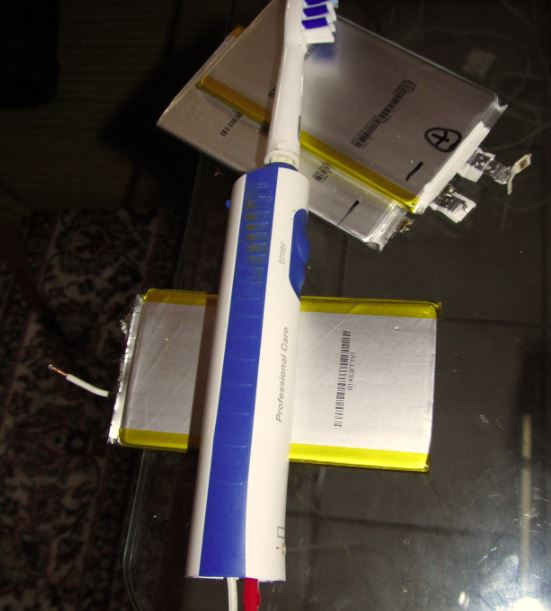

von elektroneger (Gast)
nochmals dankend an alle!
Hab ein schönes Bild gemacht, welches euch sicher zum grinsen bringt!
"Mariniren" wollte ich um 5 er Packete zu kapseln - ein PT100!
Denke ich lade via Zeitschatluhr...

Moin,
Also, ob der Akku unbenutz ist das sollte ja mal jmd heraus finden der
die chips aus liest.
 Der Akku war auf jeden. mal verbaut. In einem Rahmen oder so, kann man
auf manchen Fotos sehen. Vielleicht wurde dieser auch bei manchem
mitgeliefert, meine Akkus sind in ziplock Beuteln ohne Rahmen gekommen.
Wie gesagt, ob schon in Gebrauch kann man den dingern nicht ansehen,
denke aber das die unbenutzt sind.
Mfg
von Michael W. (nassbirne)
@ mat-sche
Ich habe Fotos gemacht!!!  :-))
von Sebastian R. (sebr)
Meiner ist auch heute gekommen und ich frage mich gerade wie ich den am
besten aus dem Rahmen raus bekommen - der klebt ziemlich fest a drin.
Ist niemand hier unterwegs der das Ding mal an einen Bus Pirate oder so
gehängt hat? Zumindest optisch sieht der Akku gebraucht aus.
Mach mal n paar Fotos
Was hängt denn noch so an dem Rahmen, hatte auf andern Bildern gesehen
das da noch andere kabel und so dran sind...

Michael Wetbulb schrieb:
> @ mat-sche
Das nächste Mal skalierst du sie bitte selbst => Bildformate
Ja Meister.
Hatte die hohe Auflösung genommen, damit man auch vergrößert noch
Details erkennen kann, wie die Beschriftung usw.
Mfg
Bauteilbeschriftungen sind immer ein Problem.  Die der SMDs links im
Bild kann man selbst mit der kleinen Auflösung noch lesen, die von U1
rechts im Bild war auch vorher unleserlich.  Das hängt immer stark
von den Beleuchtungsverhältnissen ab.
Besser ist es, die Beschriftungen ggf. nochmal im Text abzuschreiben,
wenn man das wirklich braucht.
Alles klar, werd in Zukunft drauf achten.
Langzeiterfahrungen:
Also die Zahnbürste habe ich noch nicht laden müssen - sie wird
langsamer und erträglicher... Definitiv ist man morgens wach!
Der in Öl marinierte Akkupack (5 mal = 18,5 V) hinten am
Breitbereichswandler des Notebooks angeschlossen tut seine Dienste nach
50 Zyklen - Ladung mit 18 V erfolgt temperaturüberwacht und zeitabhängig
mit einem Ampere strombegrenzt.
(Vorsicht ist geboten aber für Modellbauer kein Problem)
PS: Öl mariniert um nur einen PT100 zu verwenden

von Reinhard N. (rn-cologne)
bei mir kam der Akku-Pack montiert (verklebt) auf einer
Kunststoffplatte.
Mit meinem Arduino und dem i2c-Scanner hatte ich schnell eine
Kommunikation aufgebaut. Um zum Beispiel die Spannung auszulesen muss
man die Controlbytes 0x08 und 0x09 an die Adresse 0x55 senden und dann 2
Bytes zurücklesen. MSB und LSB zusammensetzen und das ist dann die
Spannung der Zelle in mV. Erstaunlich genau sogar. Ich werde mich mal
daran machen die anderen Parameter auszulesen.

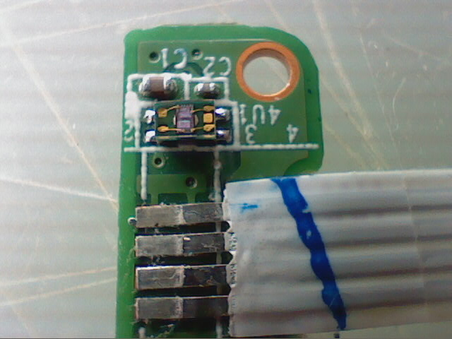

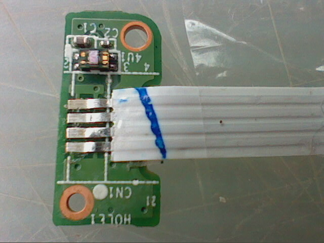

Interessant fand ich dann noch eine winzige Platine, die mit
Folienleiter angeschlossen werden kann, die aber mit der Batterie
eigentlich nichts zu tun hat. Einige Recherche führte dann zu der
Erkenntnis, das es sich hier um den Ambient Light Sensor des Kindle Fire
handelt
[[http://www.ifixit.com/Guide/Installing+Kindle+Fire+Ambient+Light+Sensor/7927/2]].
Siehe auch die Fotos.
Durch weitere Recherche konnte ich den Sensor als einen i2c-Light Sensor
[[CM2117
http://www.capellamicro.com.tw/EN/products_view.php?id=50&mode=14]]
identifizieren. Leider zeigt sich die Firma Capella wenig kooperativ,
was die Herausgabe des Datenblatts angeht, wenn man keine Projekte
nachweisen kann, sondern nur hacken will. Zumindest konnte ich aber mit
der Produktbeschreibung auf die Belegung des Folienleiters schliessen.
Mit meinem i2c-Scanner war auch hier die Adresse 0x10 und 0x11 schnell
identifiziert. Nur antworten wollte das Teil nicht.
Ich fand dann ein Android Kernel Modul für den Chip
[[https://github.com/AndrewDB/rk3066-kernel/blob/master/drivers/input/lightsensor/cm3217.c]]
und konnte mit viel Mühe herauslesen, dass der Chip erst eingeschaltet
werden muss. Danach ließ sich dann ein Wert auslesen, der für die
Helligkeit steht (LSB von 0x11 und MSB von 0x10). Der Chip hat bestimmt
noch mehr interessante Features, aber ohne Datenblatt mit der
Beschreibung der i2c Kommunikation komm ic jetzt nicht weiter.
Vielleicht ist jemand in der Lage das Datenblatt zu besorgen?
Reinhard
