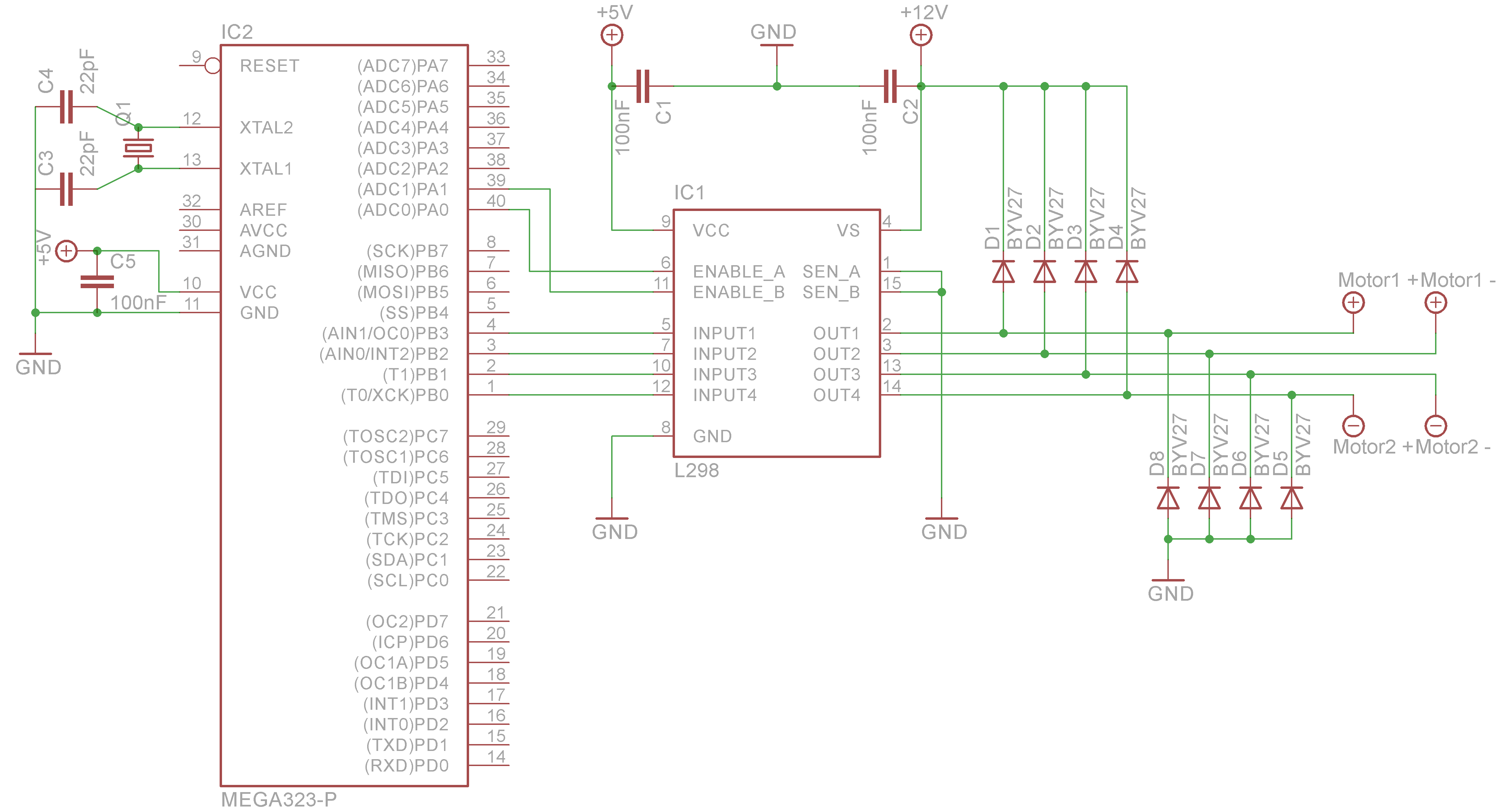

Hey Leute,
Habe mal einen Schaltplan vorbereitet und wollte mal wissen ob das alles
so passt. Als 5V und GND wollt ich die 2 entsprechenden Adern von einem
USB-Kabel nehmen, das sollte doch gehen oder?
Dann wollt ich noch fragen ob die Dioden richtig platziert sind und ob
die Kondensatoren an den richtigen Stellen sitzen und die Größe richtig
gewählt ist.
Zum L298 hab ich auch noch eine Frage:
Wie sieht das aus mit den Sense-Ausgängen? Hab noch nichts
verständliches gefunden wie ich diese benutze oder verschalten muss.
Vielleicht kann mich da wer aufklären?
Liebe Grüße

Die Beschaltung von XTAL1/2 solltest du dir noch mal genau ansehen,
Dann guck mal ins Datenblatt vom L298 gleich auf der ersten Seite. Das
sind die Gnd-Anschlüsse für den Motorstrom mit dem Option, einen Shunt
zur Strommessung einzufügen. Z.B. läßt sich damit zusammen mit dem L297
eine Stromregelung für den Spulenstrom aufbauen (Fig.8 Two Phase Bipolar
Stepper Motor Circuit im DS vom L298)

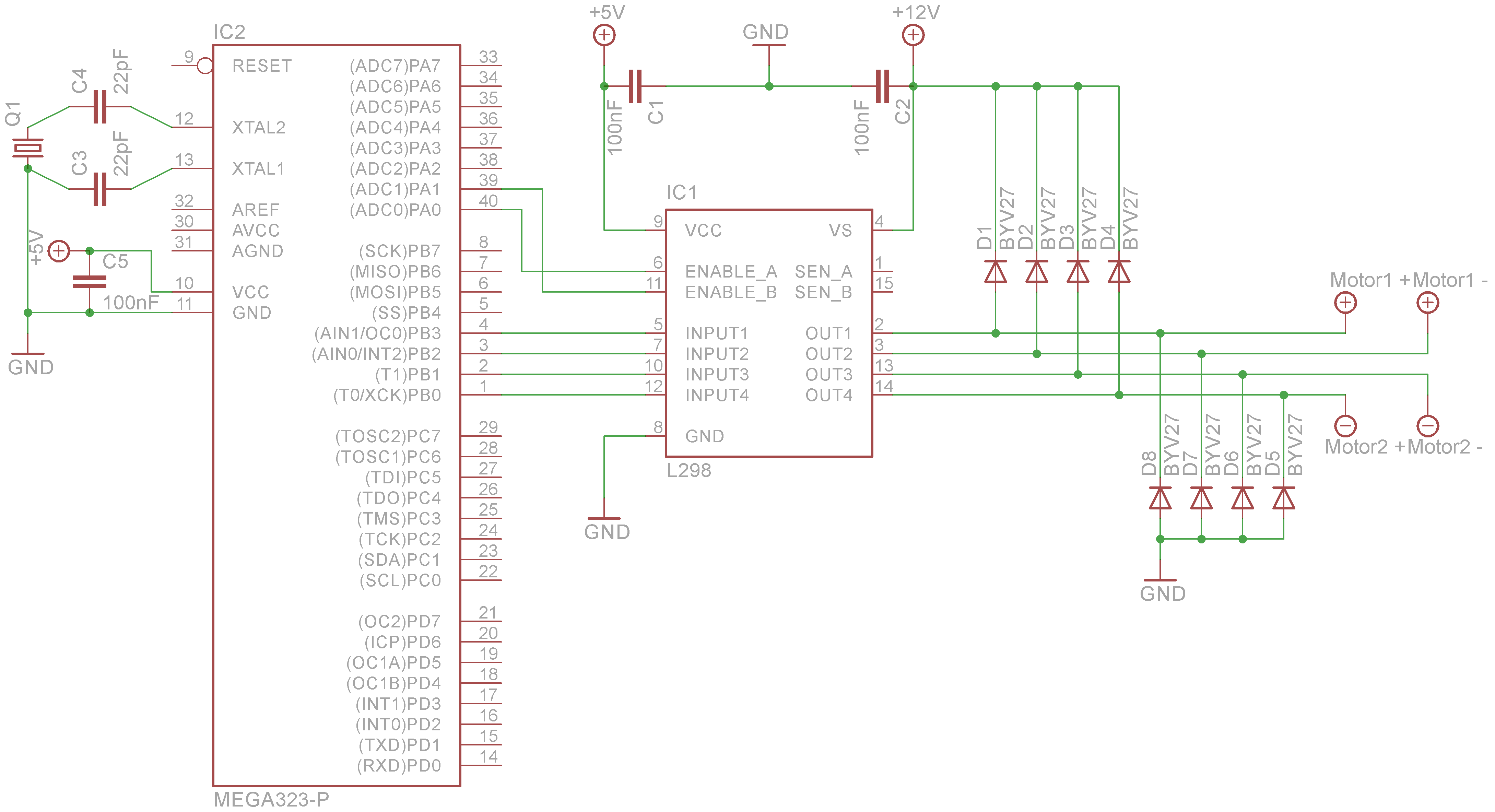

So, hab jetzt die Sense direkt mit GND verbunden, brauche die Messung
nicht.
Ist es jetzt richtig? Hab die Kondensatoren hinter den Quarz gelegt.
Oder was meintest du?
