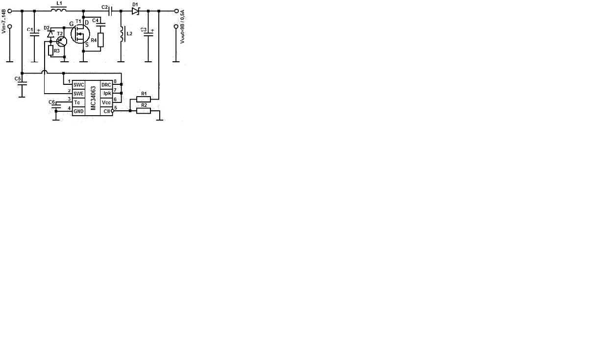

Hallo zusammen
Bin derzeit auf der Suche nach nem passenden Buck-Boost-Konverter für
die Anwendung. Hat jemand so was mal eingesetzt? Welche Nachteil hat so
ein DC-DC Converter?

Markus schrieb:
> Chris schrieb:
>> Beitrag "LTC3789: Stabile 12V aus variabler Eingangsspannung erzeugen
> (Buck-Boost)"
> Von linear sind relativ teuer, aber die funktionieren echt gut! Gibt es
> andere Alternative?
 LTC3873 als günstigeres Beispiel. Es kommt darauf an, welche
Stromstärke
du brauchst. Ansonsten. auch ein A78S40 bzw MC34063A lässt sich als
sepic betreiben. Habe es gerade gesehen,
0.5A, das geht problemlos mit dem MC34064 bzw A78S40
