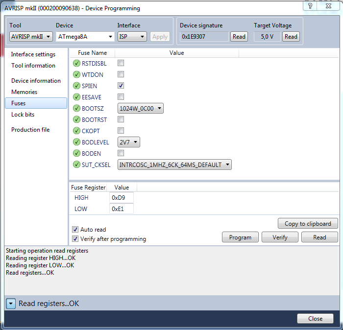

Hab mal einen Screenshot angehängt.
Wenn ich verify drücke kommt: Verifying Flash...OK
Das sollte also soweit auch passen.

von Thomas D. (thomasderbastler)
Also wenn Du die Fuses so einstellst :
LOW 0xE1
High 0xD9
dann wäre es der Auslieferungszustand also interner Oszillator mit 1 MHz

von Johannes A. (ensheimer)

Die Fuses sind so eingestellt, siehe Screenshot.
