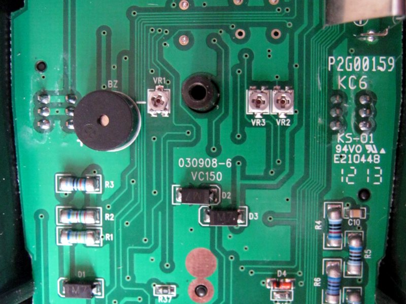

um Multimeter in der DC-Messung alle auf einen gleichen Nenner zu
bekommen benutze ich eine 10,00 Volt Spannungsreferenz wie z.B. auch
hier beschrieben: http://www.sprut.de/electronic/mess/spannung.htm
Ein Problem macht mir dabei das Voltcraft VC 150. Welcher der drei Potis
(siehe Bild) ist für die Justierung der DC-Spannung? Hat jemand einen
Tip oder Schaltplan für mich?
Und gleich Vorweg: Kalibierservice scheidet für ein 20 Euro DMM aus. Es
geht auch nicht um 0,01 Volt Genauigkeit sondern um nahezu gleiche Werte
bei den Anzeigen.

Roland Sch. schrieb:
> Hat jemand einen
> Tip
Bei einem ICL7106 basierten Multimeter mit 200mV kleinstem Bereich hat
das gesuchte Poti 100mV am Mittelabgriff gegen die Minus-Buchse.
Geht beim 40poligen DIP-Gehäuse auf Pin 36.
Wenn Du die Spannung mit dem +Pol des eigenen Multimeters mißt müßte
ziemlich exakt 100.0 mV herauskommen.
Gruß Anja
