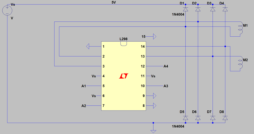

ich hab mir für ein kleines Projekt einen Schrittmotor von Berger-Lahr
gekauft (RDM57, 30Ohm/Spule, max. 375mA, 10V).
Diesen wollte ich nun wie auf dem Schaltplänen zu sehen ansteuern und
dachte das würde so funktionieren.
Der uC gibt das Signal wie gewünscht raus (zu testzwecken alle 1,5s der
wechsel) und es wird von den Transistoren sauber verstärkt, sodass ich
glatte 5V an den Eingängen des L298 haben sollte.

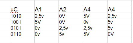

Wenn ich nun allerdings meine Platine mit dem L298 an die Ausgänge der
Transistoren anschließe, habe ich teilweise eine "zwischenspannung" von
2,5V an den Eingängen. Dadurch schaltet der Treiber nicht richtig, und
mein Motor zuckt nur hin und her.
Hat jemand dieses Problem schonmal gehabt oder kann mich auf einen
Fehler hinweisen?
P.s. Die LED´s an den Transistor sind nur zu Visualisierung der Signale
gut.
Mfg
Sören
von Flip B. (frickelfreak)
für was sollen den die Transistoren gut sein? Stimmen die
Betriebsspannungen?
von Sören K. (foxalem)
Die Transistoren verstärken mir das Signal vom uC, da dieser nur eine
Ausgangsspannung von 2,3V hat (für einen H-Pegal braucht der L298 mind.
2,5V).
Die Betriebsspannung stimmt soweit, ich werde aber Sicherheitshalber
nochmal meine Platine durchmessen. Evtl hab ich ja noch was übersehen.
von Juergen G. (jup)
Wenn die Transen durchschalten hast Du Spannungsteiler mit den HighSide
R's den LowSide R's und den LED.
Stimmt, aber auch ohne die LED´s habe ich diese probleme. Die LED´s habe
ich erst im nachhinein eingebaut und es sind immernoch ca. 5*3/4 =
3,75V. Sollte ausreichen wie oben schon geschrieben.
und die "Zwischenspannung" war mit oder ohne LED?
mit den LED und gesperrten Transistoren haengen Deine A's irgendwo ueber
der Flussspannung der LED.
