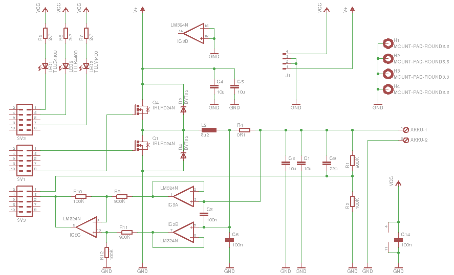

Habe die Schaltung vom BQ24620 so angepasst, dass ich sie mit einem
mega88 bei 20 MHz betreiben könnte.
(Ein Wannenstecker entspricht einem halben Port auf meinem Testboard)
Dazu habe ich die ADC im "freerunning" Modus vorgesehen. Im ADC-complete
Interrupt wird der Messwert in eine C-Struktur eingetragen und der MUX
für die nächste Messung weiter geschaltet. Bei Überlauf des MUX wird
über einen unbelegten Pin ein Software-Interrupt ausgelöst, welcher die
Messwerte bewertet. Die Bewertung ergibt den Compare-Wert für die PWM,
die auch in der Struktur abgelegt wird.
Auf diese Weise wird Strom und Spannung gemessen.

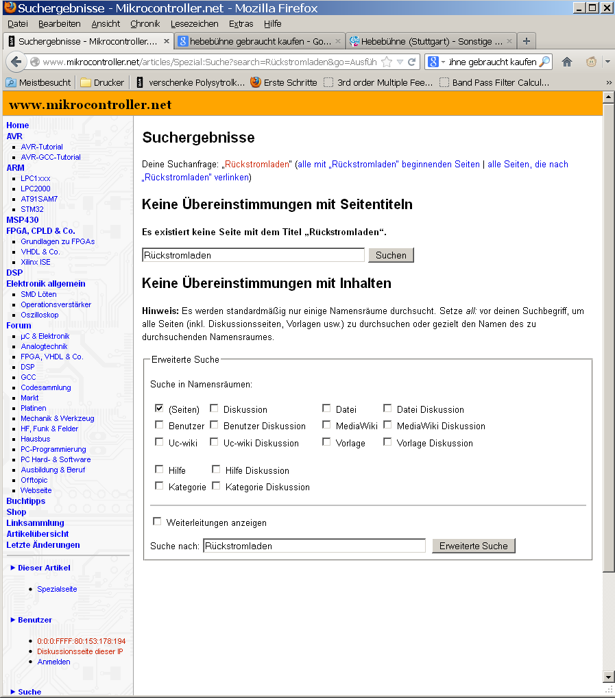

von axelr (Gast)
Kann mal bitte jemand einen Link auf "Rückstromladen" setzen?

von Heya ho. (Gast)
Nochwas. Der selbstbau Intrumentenverstaerker aus 324ern kanns nicht
sein. Dessen Bandbreite ist etwas mager.
