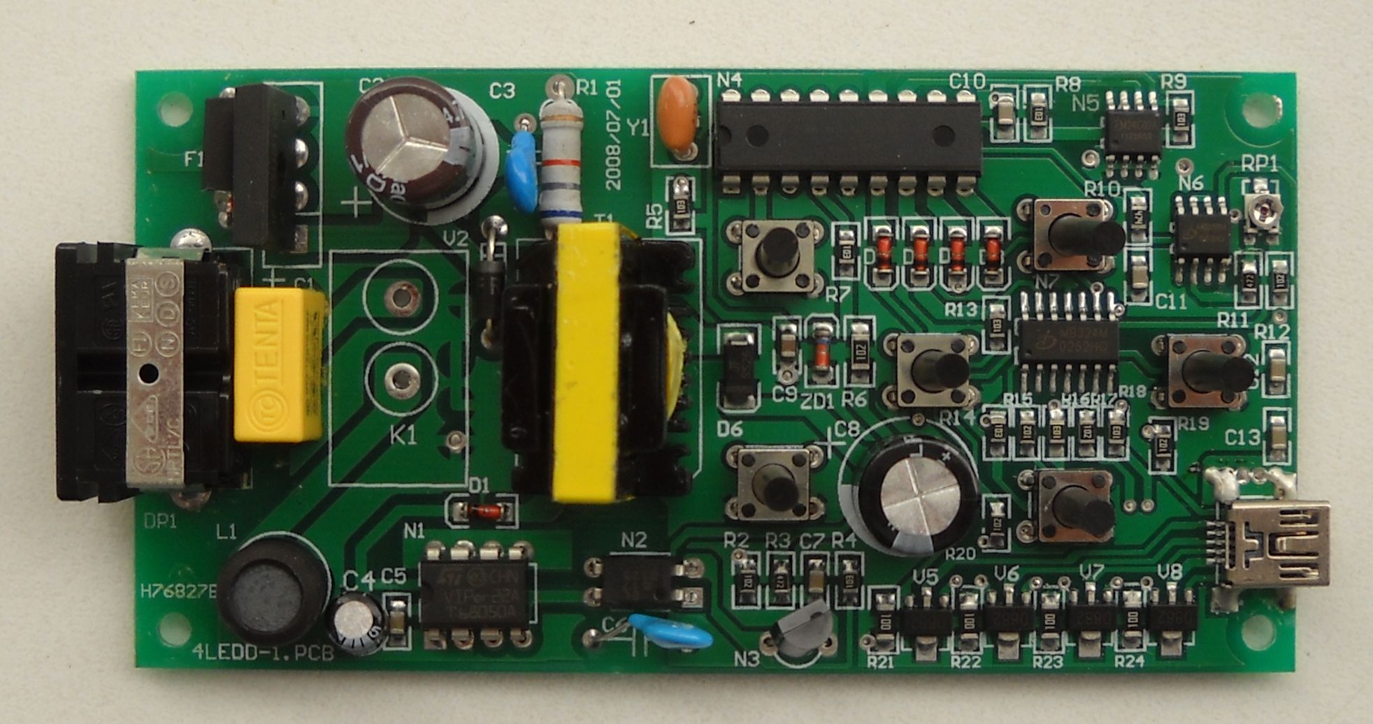

Moin,
so eine Ringleuchte hatte ich mir vor fast einem Jahr auch mal gebaut:
http://www.leo-andres.de/2012/04/12w-led-ringleuchte/
Die Leuchte nutze ich heute noch, auch wenn ich ein paar Dinge anders
machen würde:
- Lichtfarben mischen oder sogar einstellbar machen: 6000k kaltweiß
(oder auch die billigen LEDs) liefern manchmal schlechte Kontraste, mit
einer Halogen-Schreibtischlampe unterstützt ist es dann deutlich besser
- Andere LED-Treiber einbauen: Meine Lösung ist extrem simpel (analoge
Konstantstromquellen + PWM), weil ich damals nichts mit Schaltreglern
machen wollte. Heute würde ich einen einstellbaren Treiber nehmen,
Micrel und TI haben da ganz tolle Sachen.
- Höhere PWM-Frequenz: Der ATtiny schafft 180Hz auf drei Kanälen. Das
kann ich nicht mehr als Flackern warnehmen, trotzdem würde ich behaupten
das es nach längerer Zeit schneller ermüdet. Filmen geht auch nur bei
100% Helligkeit, ansonsten gibt es Streifen im Bild.
30 LEDs (140°, 50.000mcd) reichen für meine Zwecke völlig aus, meistens
laufen die nur mit ~60% weil es sonst blendet. Arbeitsabstand sind
~15cm.
Die einstellbare Helligkeit mit den Schiebepotis gefällt mir immernoch
super, das lässt sich problemlos blind bedienen während man durchs
Mikroskop schaut.

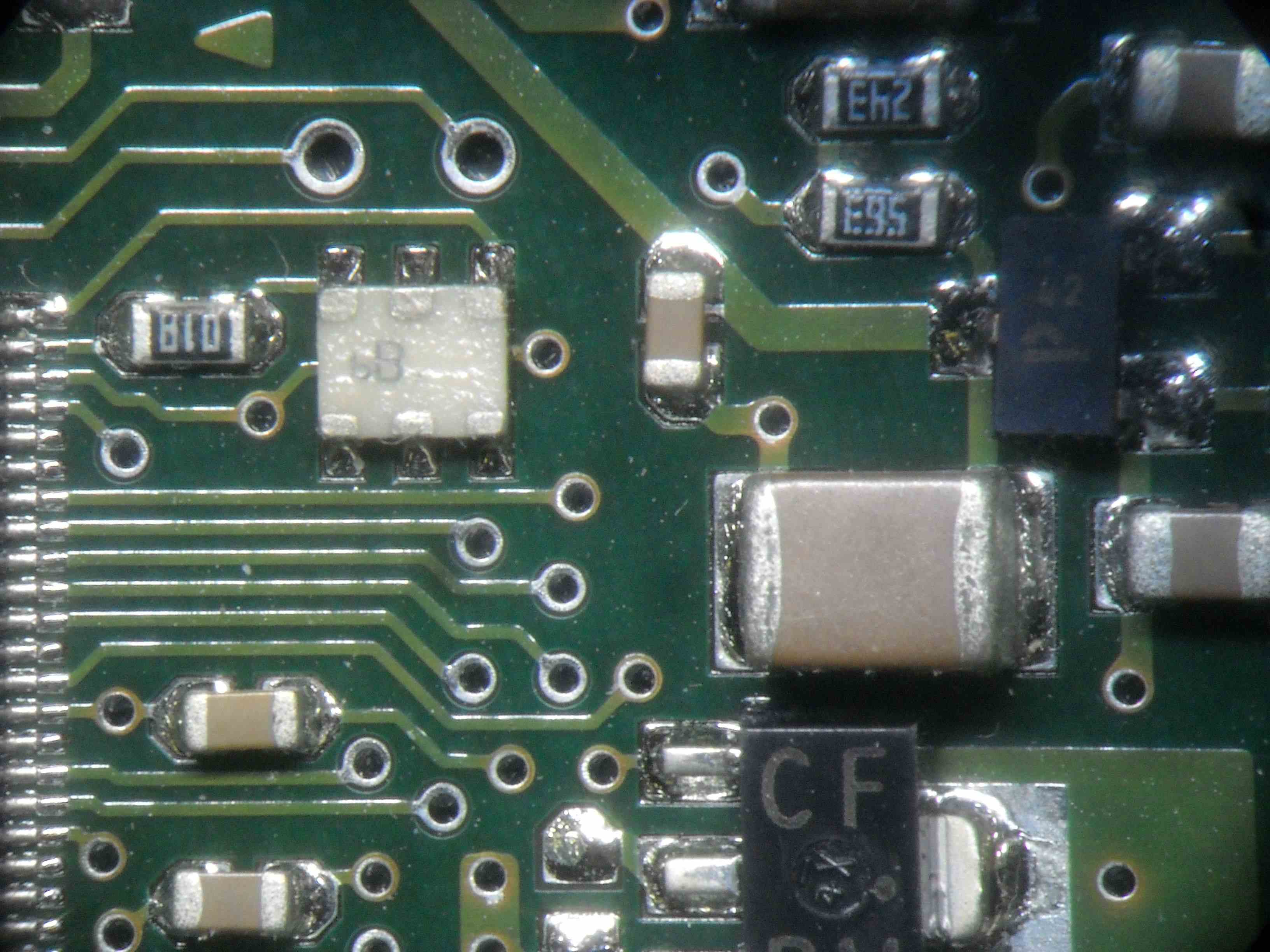

also ich will Euch den Spass am Basteln sicher nicht verderben. Aber ich
habe mir so etwas zugelegt:
http://www.ebay.de/itm/144-LED-Ringlicht-Ringleuchte-Mikroskop-mit-4-Zone-61mm-/200879565421?pt=Optik_Zubeh%C3%B6r&hash=item2ec55aea6d
Für den Preis bekommt man das kaum hin, zumal man auch etwas Mechanik
braucht.
Ich habe auch mal rein geschaut, siehe Bild.
gk

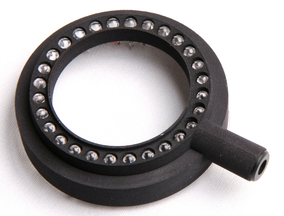

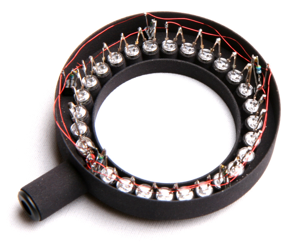

Ich habe das auch mal gebaut, siehe Bilder.
LEDs NSPW500GS-K1: Du brauchst LEDs mit Optik (Bündelung), sonst kommt
kaum Licht auf dem Objekt an. 5mm-Gehäuse sind dafür gut. Die kühlen
auch noch halbwegs über die Beine.
Konstantstrom über LM317, jeweils 5-6 LEDs in Reihe. Steckernetzteil
24V.
Das Gehäuse ist am 3D-CAD konstruiert, die LEDs genau so geneigt, dass
sie auf den Objektbereich zielen. Hergestellt aus PA per SLS bei
Shapeways.
So ein ebay-Teil habe ich auch (mit 144 LEDs oder so), das taugt aber
nicht viel, zu dunkel, ca. 10000 lx.
Erfahrungen: Die kaltweissen LEDs sind grässlich. Besser etwas mit
wärmerer Farbtemperatur (und wenns geht gleich noch höherem CRI)
verwenden. Oder mischen mit bernsteinfarbigen LEDs, das gibt in der
Summe eins schönes Licht.
Helligkeit ist ca. 40000 lx, ist mir etwas dunkel. Ich würde auf 100000
lx hin zielen. Meine 20W-Halogenfunzel (mit engem Spot) bringt ca. 70000
lx.
Die LEDs sind zu nahe an der optischen Achse des Mikroskops, das gibt
unangenehme Spiegelungen z.B. an Leiterplattenoberflächen. Unbedingt
vorher testen: ein paar LEDs zusammenlöten und an das Mikroskop halten!
Ich würde den Beleuchtungswinkel mindestens verdoppeln (was ein
entsprechend grösseres Gehäuse ergibt). Das hängt natürlich vom
Öffnungswinkel des Objektivs (bzw. dessen NA) ab.
Mit entsprechendem Budget würde ich nach wie vor einen
Glasfaser-Ringlichtleiter und eine 250W-Quelle (z.B. KL 2500 von Schott)
verwenden. Das ist das Beste, das mit bisher untergekommen ist.
Nachtrag: Die Helligkeit kannst Du abschätzen, Rechnung siehe hier:
http://de.wikipedia.org/wiki/Lux_(Einheit)
1 cd in 10 cm Abstand: 1/(0.1)^2 = 100 lx
Nur LEDs mit Bündelung haben eine Angabe in cd. LEDs ohne Bündelung
(praktisch alle Hochleistungs-LEDs) haben eine Lambert-Verteilung
(Intensität proportional zum Cosinus des Winkels) und sind für diese
Anwendung ohne Optik unbrauchbar, da nur ein winziger Teil des Lichts
auf dem Objekt ankommt. Da musst Du eine Spot-Optik vornedran montieren,
was aber die Komplexität der Mechanik (und auch die Baugrösse) deutlich
erhöht. Und ein Kühlungskonzept brauchst Du auch noch.
Der 3D-Druck war sicher nicht ganz billig. Wird der Ring nur gesteckt
oder hast du noch Löcher für Schrauben vorgesehen?
11.28 EUR in schwarz bei http://www.shapeways.com - das finde ich
billig. Der Ring ist gesteckt - wenn ich schon ein Einzelstück für genau
mein Mikroskop mache, mache ich es gleich passend!

>Muss man nicht. Egal welchen Abstrahlwinkel die LEDs haben, man kann sie
>ja wie gewünscht ausrichten.
Martins Bilder zeigen dies ja, wenn man genau hinschaut.
Deshalb hatte ich ja auf mechanisches Geschick hingewiesen.
Je stärker die LEDs bündeln, desto besser, aber desto genauer muss der
Kippwinkel definiert werden.
