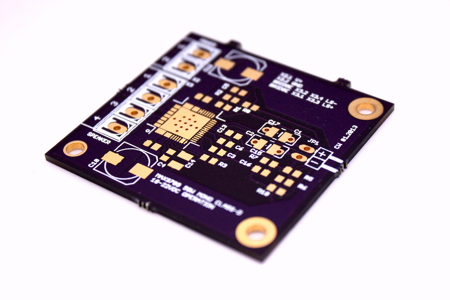

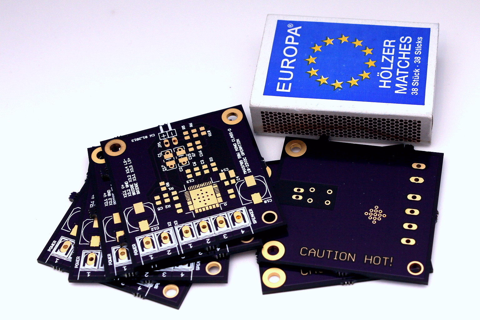

Heute kam eine Lieferung von OSH Park, hat keine 3 Wochen gedauert
(Bestellung -> Herstellung -> Lieferung). Gefertigt in den USA,
geliefert per "registered first class".
Sieht ganz gut aus und passt ~ zu den Eagle3D Farbeinstellungen.
Das Schöne bei OSH:
- Platine hochladen (.brd File reicht)
- direkt im Browser eine Vorschau aller Layer inkl. Bestückungsdruck und
Dimensions ansehen (inkl. Kontur fräsen)
- per Paypal zahlen und fertig
- Bei Statusänderungen gibts eine Benachrichtigung
(z.B. Panel gefüllt, Paneldaten an die FAB übermittelt, Panel fertig und
auf dem Rückweg, Versand)
- Versand mit Tracking
Zugegeben, nicht billig, aber Preiswert. 2-4 Lagen durchkontaktiert,
B-Druck + Lötstop beidseitig, ENIG-Gold ROHS
