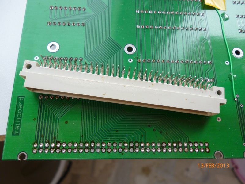

Servus allerseits
Gibt es eine (in Klammern und kleingedruckt: einfache) Möglichkeit, um
eine 2x32 polige Messerleiste aus einer Platine herauszulöten? Kein
Problem, wenn die Platine dabei zerstört wird.
Entlöten mit Vakuum geht vermutlich nicht, da die Pads ziemlich knapp
bemessen sind.
Versuche mit Heissluft führten dazu, dass das Plastik deformiert wurde.
Was mir bis anhin so als Idee in den Sinn gekommen ist: in einen
Alu-Block, der etwas grösser als die Pins der Leiste ist, eine 2 - 3 mm
tiefe Mulde hineinfraesen, darin Lot zum Schmelzen bringen und dann die
Platine hineinhalten.
Würde das gehen?

Mit einer Entlötpumpe habe ich es schon versucht. Geht nicht. Die Stifte
liegen viel zu eng an den Durchkontaktierung. Vielleicht mit einer
Vakuum-Entlötpistole; aber sowas habe ich nicht.
Uwe Berger schrieb:
> wenn es sich um eine einlagige Leiterplatte handelt
Leider 2-lagig.
Und wie ich bereits darauf hinwies: die Pads sind ziemlich knapp
bemessen. Also da passt keine Kanüle mehr hinein. Aber den Tipp will ich
mir merken.

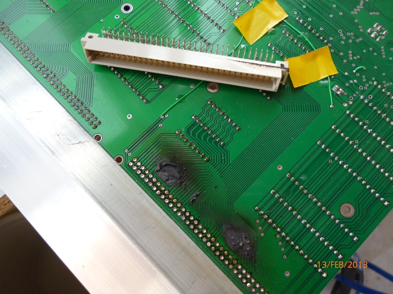

In meiner Jugend habe ich so eine Messerleiste mal mit dem
Autogen-Schweißer meines Vaters ausgelötet. Ich habe die Leiterplatte
mit dem Stecker nach unten in den Schraubstock eingespannt und bin mit
der Flamme einmal drübergefahren, der Stecker ist dann einfach durch die
Schwerkraft rausgefallen.
(Nachahmung auf eingene Gefahr!)

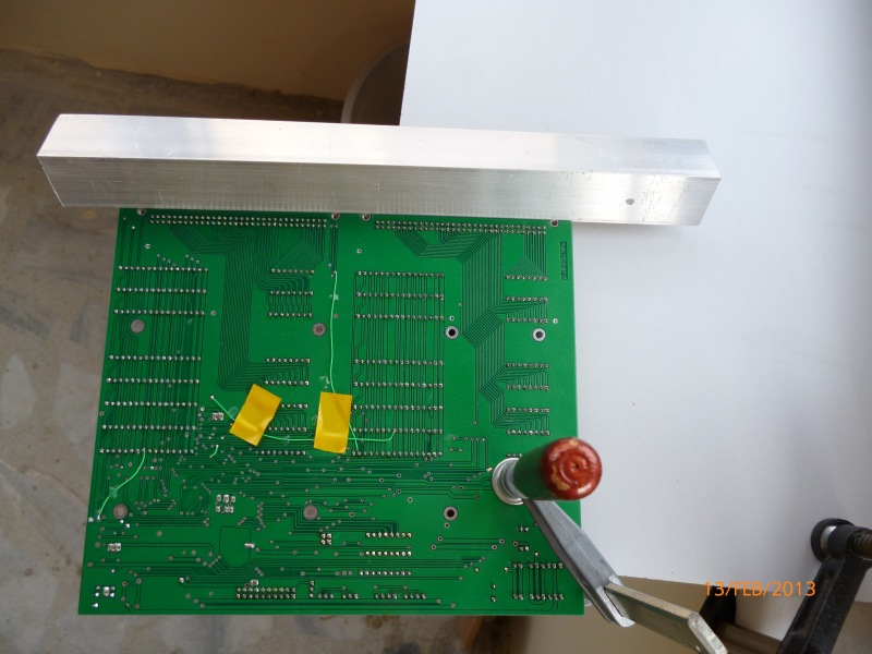

Naja, Platine mit Stiftleiste nach oben auf den Tisch legen, den Teil
mit der Stiftleist knapp über die Tischkante sthen lassen. Platine mit
Daumen nach oben Spannen (so das wenn man mit dem Daumen losläßt die
Platine auf den Tisch klatscht). Von oben durchkontaktiertes Pad
erhitzen bis die Hitze langsam auf Beinchen der Leiste übersprigt und
Platine auf Tisch klatschen lassen. Lötzinn beim plötzlichen Stop aus
der Durchkontaktieren geschleudert (und ladet auf dem Boden oder dem
Oberschenkel wenn man Kkurze Hosen anhat).

Heißluft ist schon richtig. Aber eben "chirurgisch" und nicht
"Atomschlag".
Wenn du die Platine opfern kannst, würde ich erst mal die Platine rund
um die Lötstellen entfernen, so daß nur der Streifen übrig bleibt an dem
die Leiste hängt. Dann mit dem Dremel (oder richtigem Werkzeug) und
dünner Trennscheibe zwischen den Pins zerteilen, daß immer so 5..8 Pins
an einem Stück Platine bleiben. Schließlich mit chirurgischer Heißluft
(aka SMD-Reworkstation mit mittelgroßer Düse) die Lötstellen erhitzen
und die Platinenfitzelchen abziehen.

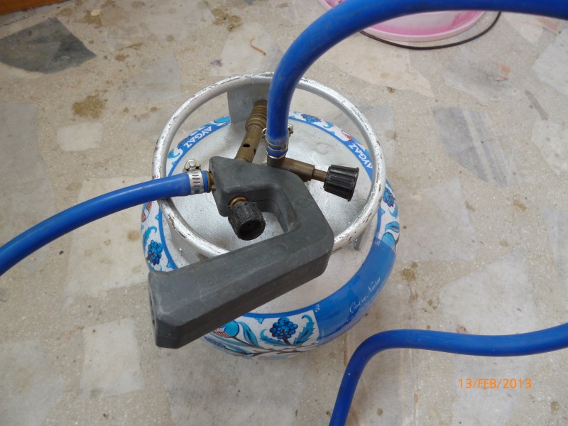

Wie wärs mit einem großen Propangaslöter? Den richtigen, für Dachrinnen
und Muffen. Auf der Hobby-Tronic-Messe kaufte ich früher auch schon mal

Hat man solche Hilfsmittel nicht, bleibt tatsächlich die Brennerflamme.
Mit etwas Fingerspitzengefühl und vor allem an der frischen Luft wegen
der Abgase kann das durchaus gehen, aber gerade so eine lange
Stiftleiste ist schwer gleichmäßig warm zu kriegen, ohne sie an einer
Stelle zu überhitzen. Versuch macht kluch, sagte mal ein Kollege.

OP #3040256
Danke für all die Hinweise.
Also mit Heissluft hatte ich es schon versucht. Mit dem Ergebnis, dass
das Plastik deformiert wurde. Vermutlich fehlt mir auch nur der gewisse
Touch für diese Methode.
Ich werde also mal MaWin's Idee mit dem Heizstab versuchen in die Tat
umzuseten. Ansonsten meine Idee mit einem Lötbad.

Wer nichts wagt, darf nicht hoffen. Schiller? Wie es dem auch sei:
Nachdem soviele Leute auf die Methode mit der offenen Flamme hingewiesen
hatten ...
Es geht! Der erste Versuch ist nicht gerade dazu geeignet um diese
Methode zu propagieren, aber beim zweiten Anlauf hat's dann geklappt.
Aber wie schon darauf hingewiesen wurde: es stinkt!
Danke nochmals für all die Hinweise.
MfG aus Istanbul
Mehmet

OP #3044373
Okay, okay. Hab's nochmals versucht: es geht auch mit einer
China-Heissluftpistole (1800W / 3 Stufen).
Mein Fehler war, dass ich direkt mit der 3. Stufe gearbeitet hatte. Der
Trick ist, zuerst mit der 2. Stufe vorwaermen, dann kurz in die 3.
Stufe, und dann wieder zurück in die 2. Stufe.
Wenn ich nun beide Methoden vergleiche:
Heissluft:
- dauert viel laenger
- die Messserleiste wird verdammt heiss
+ es stinkt nicht so bestialisch
+ die Platine wird nicht drangsaliert
Offene Flamme:
+ geht ruck-zuck
+ die Messerleiste wird nicht so heiss
- stinkt bestialisch
- die Change die Platine zu beschaedigen ist sehr hoch
