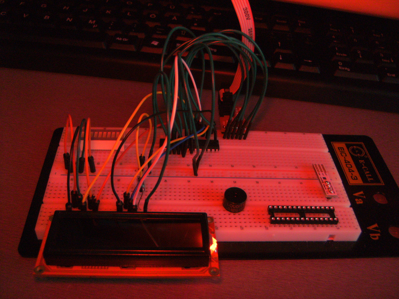

Ich habe alle gnd pins (1,3,5) einfach an den gnd pin vom mc geklemmt,
und den vcc an den vcc vom mc.
Ich mein so soll das ja sein, anbei eine Fotographie der Schaltung :
ich hoffe daran könnt ihr vielleicht nen fehler in der verschaltung
feststellen
Danke,
m.f.G. Developer_X
Hallo developer_X,
du hast doch bestimmt ein Oszi um mal nachzuschauen was da los ist.
Reichen deine Mikrocontroller-Erfahrungen aus, um auszuschließen,
dass der Controller falsch angeschlossen wurde?
Grüße, Fred
Kevin R. schrieb:
> Also ich kann mit meiner Schaltung mit 3V oder 5V arbeiten,
Dann schau nochmal ins Datenblatt deines LCDs, unter "9. Electrical
Characteristics". Dort steht "Input Voltage VDD" -> Max. 3,5V
Außerdem...
...muß an Pin 3 des LCDs die Kontrastspannung angelegt werden (über Poti
einstellbar). Wenn die fest auf GND liegt, siehst du nix.
OP
Ich hab jetzt Pin3 mal an VCC angeschlossen, da sieht man aber auch
nichts.
Ich habe einen Multimeter und habe mehrmals geprüft, dass die verbindung
zwischen mc und lcd stimmt, ich habe es ja auch hinbekommen den mc so
anzuschließen, dass er per ISP programmiert werden kann, dann dürfte ich
das ja eigentlich auch hinbekommen...
Ok, du scheinst keine größeren Erfahrungen zu haben.
Typische Probleme bei der LCD-Ansteuerung:
- Konstrastspannung (falls eingestellt -> man sieht nichts)
- Verwechslung 4-bit/8-bit Modus
- Timing falsch (Quartz/Fuses prüfen)
- Timing falsch (Quelltext prüfen, Initialisierung)
Hoffe das hilft dir.
> nichts.
Warum?
Dir wurde schon mal gesagt, dass da die Kontrastspannung hingehört.
Du siehst kein einziges Zeichen bei GND oder VCC, das Potentiometer da
hat schon seinen Zweck!
OP
OK, sorry, habe jetzt den Potentiometer genommen, sodass Pin 3 zu Pin 1
zusätzlich ne Spannungsdifferenz von 1,45 Volt hat, bei 3V
Betriebsspannung
Da sieht man aber immer noch nichts,
noch ne Idee woran es liegen könnte?
Im Tutorial bspw. heißt es, dass wenn man zumindest Spannung an alles
dranschließen würde, wenigstens ein Balken zu sehen sein sollte, was bei
mir aber irgendwie auch nciht der Fall ist...

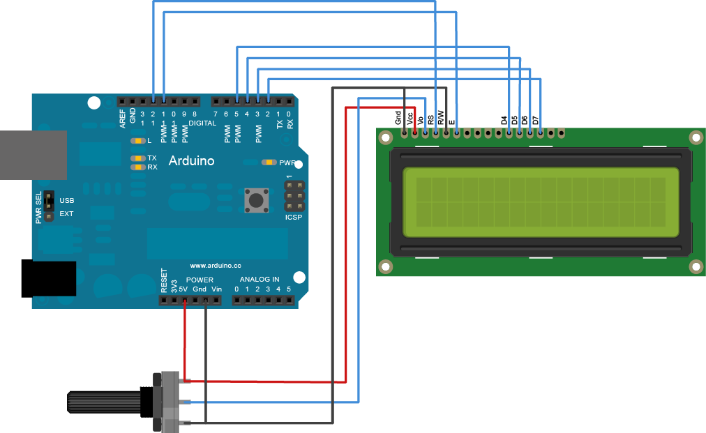

Also ich habe jetzt nur folgende Pins am LCD verbunden :
Pin1 ; GND
Pin2 ; VCC
Pin3 ; V am Poti, ich hab den dabei auch mehrmals mit Drehen rumprobiert
Pin5 ; GND
Und es sind trotzdem keine Balken zu erkennen!
Aber warum?
Ich kann mir gar nicht vorstellen, dass der schon kaputt ist, habt ihr
da zufällig ne idee wie man das testen kann?
OP
Da steht da braucht man ne negative hilfsspannung, aber das mach ich
doch mit dem poti, und zwar ist das bei mir Vee , also V0 die
Kontrastspannung, die sich ja von den andere unterscheiden muss...
Auch wenn ich die anschlüsse des poti vertausche und dann das rad drehe
kommt es trotzdem zu keinen balken...

Welchen Widerstandswert hat das Poti? Der Schleifer ist mit dem
Kontrastpin verbunden und die anderen beiden mit GND bzw. VCC?

Kommt es nicht am Ende darauf an, dass eine Spannung rauskommt, die so
zwischen 0 und 3V bzw. 0 und -3V liegt? Ich habe da 1,5, perfekt in der
Mitte, ist doch egal oder nicht?
Ich habe nur einen Poti zuhause^^ sorry aber die habe ich vorher noch
nit benutzt.
Es muss also ein 10...20k sein. ?
Danke,
m.f.G: Developer_X

Perfekt ist die Spannung, die genau zum Display paßt. Und deswegen nimmt
man ein Poti, damit man die Spannung einstellen kann. Wenn sie
unabhängig von der Schleiferstellung immer bei 1,5V bleibt, dann ist das
Poti falsch angeschlossen. Möglicherweise hast du eines mit
Mittelanzapfung. Sind da evtl. mehr als 3 Anschlüsse dran?
OP
Ich habe 3 anschlüsse, 2 auf der einen, 1 auf der anderen seite, ich
dachte mir :
an die 2, schließe ich die + und - an, und an der dritten kommt das raus
das ich will, den verbinde ich dann mit dem VSS bin, also V0.
Die Spannung (ist ja was zwischen zwei Punkten) zwischen dem V0 bin mit
dem VCC Pin und dem GND Pin ist bei 1,5V.
(Also die Elektropotentialdifferenz)

Das, was allgemein als 'Kontrastspannung' bezeichnet wird, ist die
Stromversorgung des eigentlichen Displays. Daraus werden die
verschiedenen Spannungen für die Ansteuerung der Zeilen und Spalten
erzeugt.
Bei deinem Display werden für VDD-V0 3V angegeben. Das wären also, gegen
GND gemessen, 0,3V an V0.
MfG Spess

Ja, aber wenn ich an meinem Poti drehe, während der Strom fließt, kommt
es kein einziges Mal zu einem Aufleuchten dieser legendären Balken...

ST7066 or equivalent...einer meiner Lieblingssätze bei LCDs...versuch an
ein geeignetes Poti ran zu kommen! An meinem LCD war es so, dass die
ungenutzten Datenpins gegen GND geschaltet werden mussten, bei ein paar
anderen müssen sie gegen HIGH geschaltet werden! Da es sich um ein
Sparkfun-Teil handelt sollte aber eigentlich in irgendeinem der
gefühlten 20K Sparkfun Foren was finden lassen!
