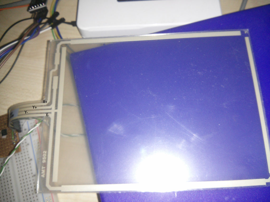

Hallo
Ich habe einen 4 wire Touch Screen denn ich mit einem MXB7846 über SPI
auswerte. So weit so gut. Leider kann ich kein wirkliches Muster der
Werte erkennen.
Der Touch hat folgende Bezeichnung: AMT 9502
Bekommen folgende Werte.
nichts gedrückt:Y=127 X=127
rechts oben:Y=62 X=121
rechts unten Y=107 X=64
links oben Y=64 X=100
links unten Y=118 X=64
Wie kann ich jetzt das umrechnen?? Vor allem habe ich Probleme da Rechts
oben und Links oben nicht wirklich zu unterscheiden ist.
Gruß Christoph
OP #3039670
Ich lesen mit einem Atmega 2560 den Touch Screen aus.
Leider habe ich kein Datenblatt des Touch Screens.
Falls es hilft es der Tousch Screen dieses Threads
Beitrag "[V] 7 LCDs 320x240 s/w, 6 Zoll + Touchscreen"
Über SPI Sende ich den Wert 0x9B danach 0x00 und bekomme den Wert Y
zurück. Zum abschließen der Messung sende ich nochmals 0x00.
für den X Wert sende ich 0xDB danach 0x00 und bekomme den Wert X zurück.
Gruß Christoph
#3039847
Die Anschlüsse am Touchsensor können so nicht stimmen. Wenn ich mir das
Bild angucke, gibt sich folgende Pinbelegung (von oben nach unten):
+Y
-Y
-X
+X
Der Kabelabgang wäre dann links. Soll der Kabelabgang oben sein, hättest
Du diese Pinbelegung:
+X
-X
+Y
-Y
Peter
#3039874
Wenn Du nichts drückst, mußt Du die Meßergebnisse verwerfen. Woher soll
auch was Sinnvolles kommen, schließlich sind die beiden Folien in dem
Fall nicht verbunden und die Analogeingänge hängen "in der Luft". Das
ist beim Vierdrahtsensor immer so, beim Fünfdrahtsensor sieht das anders
aus.
Um eine Berührung zu erkennen, mußt Du den Pen-Interruptausgang des
Controllers verwenden oder eine "Druckmessung" machen wie im Datenblatt
beschrieben.
Peter
#3040198
Danke für die Rückmeldung und schön, daß ich helfen konnte.
Denke bitte auch daran, daß so ein Resistivtouch bei zaghaftem Berühren
arg prellen kann, Du solltest daher mehrfach auslesen und auch
Plausibilitätschecks machen.
Peter
